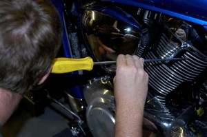

Sinon tu peux utiliser le stéthoscope du mécanicien :
