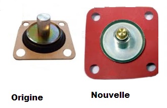

en fait j'ai mieux regardé mon carbu - en fait c'est vrai qu'à chaud j'ai l'impression que le ralenti est trop haut mais je vois que le tige qui active la pompe de reprise revient mal, voire doucement donc ça maintient l'accélération. Donc j'ai baissé mon ralenti
le doigt qui active la pompe de reprise est très résistante c'est a dire qu'elle part et qu'elle revient difficilement , comment expliquer...
c'est pas très dynamique en fait
en fait quand j'ai nettoyer mon carbu, j'avais une pochette de joint et je n'ai pas changé la membrane de pompe de reprise parce que je trouvais qu'elle était différente (voir photo)
pompes de reprise.jpg (18.59 Kio) Vu 11099 fois
vous me confirmez que je peux remplacer l'originale par la nouvelle ?
si ça ne va pas mieux j'essaierai de faire une vidéo pour vous rendre compte de mes observations
Salutations Deuchement sincères
Brun;0)

par RICMAN41
:salut: Oui c'est bien une membrane pour pompe de reprise double corps.
