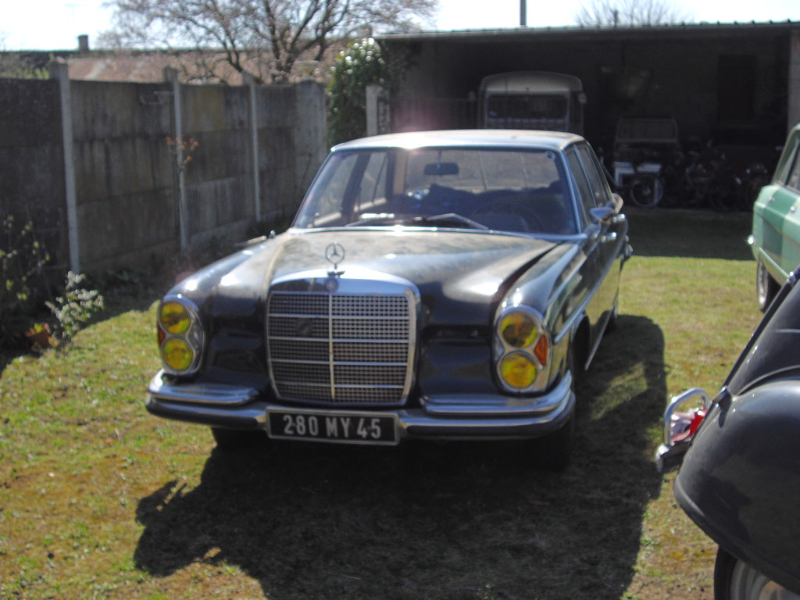

Pas conforme au code de la route. La plaque d'immatriculation DOIT être fixée avec des rivets !
Le contrôleur ne t'as rien dit ?
Il a fallu que je modifie la fixation de la plaque sur la Mercédès 280 S de 1968 de mon fils (héritée de mon grand-père : saut de deux générations

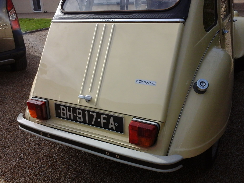

papy deudeuche a écrit :Salut à toi Bob et non il n'a rien vu j'ai collé deux têtes de rivets pop factice sur la plaque n'y vu n'y connu
On croirait des vrais
- Messages : 920
- Localisation : Lorris 45260
- Âge : 69
Re: Pose baguettes bas de caisse 2cv
Juste une petite photo la plaque tien super bien
Et les deux rivets pops de même, et on croirait des vrais
