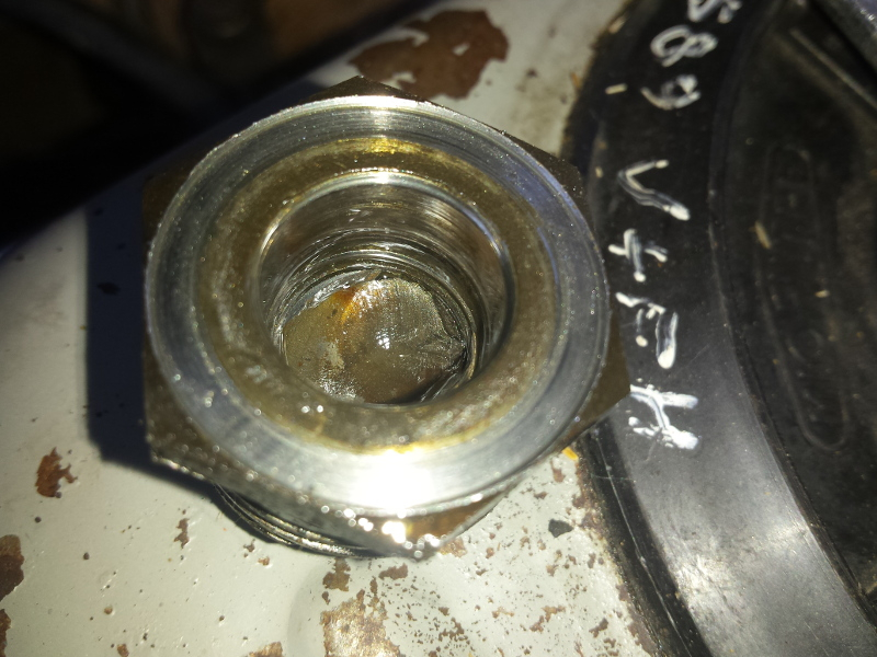

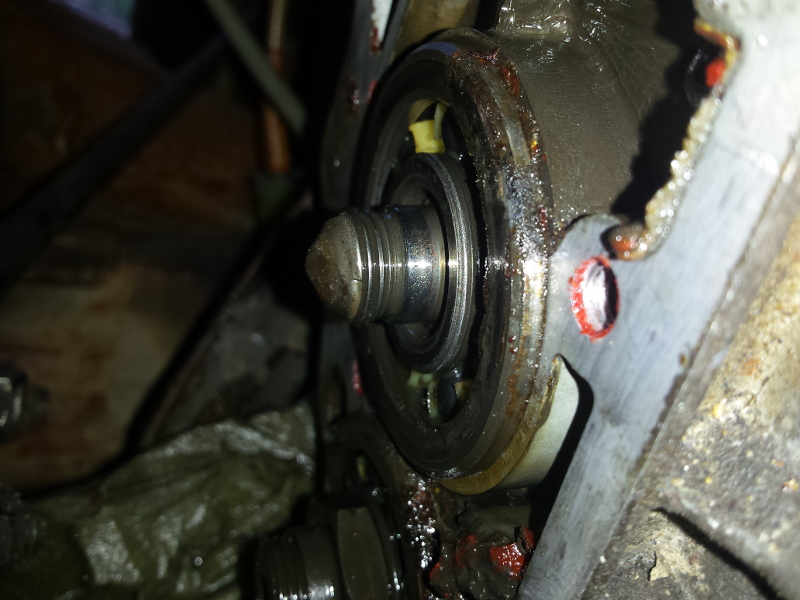

Bon peu importe, j'ai fini par démonter le capot arrière de la boite ce matin (c'est bien chiant) pour vérifier si l'écrou de tachymètre n'était pas desserré et surprise, c'est bien pire que ça : le bout de l'arbre est cassé dans l'écrou, qui était totalement libre et commençait à raboter l'intérieur du capot.... Vous avez déjà vu ça ? :fou:
écrou de tachymètre 2CV avec arbre cassé à l'intérieur
extrémité arbre supérieur cassée BV 2CV
Je ne sais pas s'il reste assez de filetage pour visser un écrou neuf, mais je vais tenter le coup. J'en ai commandé un. Et je le souderai par dessus... :hehe:
Sinon il va falloir changer l'arbre donc autant changer la boite.....

Il ne faut pas t'étonner d'avoir si peu de réponse. La BV est un élément complexe que peu de forumeurs connaissent bien , moi le premier, d'une part. Ensuite faire un diagnostic sur photos et commentaires c'est compliqué d'autre part :???: Tu as avancé tout seul et c'est bien. Il existe un tutoriel sur le démontage et remontage d'une BV de 2cv6. Je peux essayer de t'envoyer les vidéos, sans trop savoir si les fichiers vont pouvoir passer ? Si cela t'intéresse bien sûr.
Autre point, tu veux souder l'écrou sur l'axe ? Moi je ne m'y aventurerai pas, la soudure va échauffer l'axe et à terme , j'ai des doutes sur la solidité de cet axe, moi je le remplacerais...Attends d'autres avis, ils vont venir certainement.. :salut:

Pour ton soucis , l'arbre primaire écrous cassé , je pense qu'il et préférable pour toi de déposer l'arbre primaire , il y a surement des dégâts
aussi dans la boite ,usure des pignons ( les dents abimé , ou le carter interne d'usiner coté roulement ,) !!! bref moi je remonterai pas sans contrôle .
et soudé ton écrous , je c'est pas si tu va pouvoir avec le filetage ,et tout resserrer au couple, pour mon avis ton demi arbre primaire et hs . :salut:
