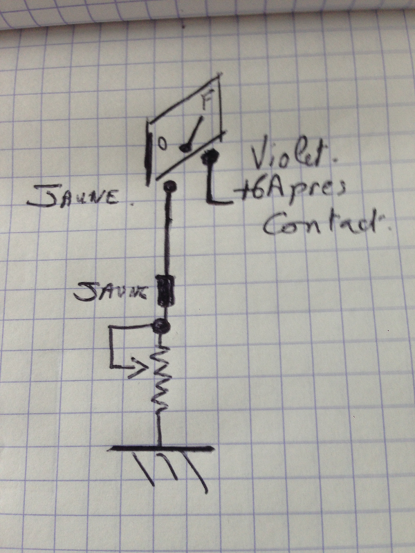

Le réhostat de la jauge fournit un moins variable que le galvanomètre du tableau de bord (c'est lui qui est alimenté en plus) mesure en fonction de la résistance au moins de la jauge...les deux fils de la jauge sont un contact masse et l'autre son retour (moins variable) vers le galvanomètre.

Sur le coup zamzam c'est embrouilleman :lol:
quand la résistance de la jauge est faible , le galva du tableau est au max , et quand la résistance est élevé le galva affiche 0 .
Re: Jauge à essence
Ben c'est bien ce que je dis ! (c'est sûr qu'avec un schéma ça parle dessuite :roll: )
Re: Jauge à essence

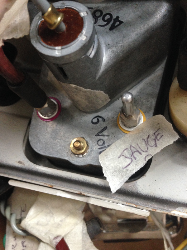

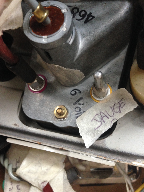

Si je comprends bien la borne jaune du galvanomètre du tableau de bord va à la borne isolée de la jauge et l'autre borne de la jauge se connecte sur la masse du châssis ?
Re: Jauge à essence

lucky40 a écrit :Si je comprends bien la borne jaune du galvanomètre du tableau de bord va à la borne isolée de la jauge et l'autre borne de la jauge se connecte sur la masse du châssis ?
oui

merci pour ta réponse mon p'tit Fred et également pour tes photos et tes plans toujours les bienvenues ! :salut:
En fait la jauge n'est qu'une résistance sur le circuit de masse : j'aurai maintenant compris ce détail ! :mercizamzam:
Ceci étant dit donc : que la jauge soit en 12 ou en 6 volts n'est pas trop important : Est ce qu' une 12 volts n'indiquerait que la moitié du réservoir lorsqu'il est plein, flotteur à la hauteur maxi ?

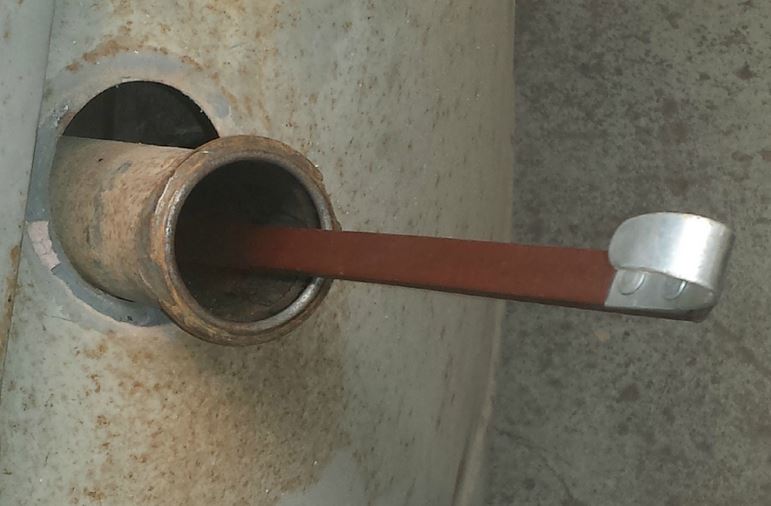

tu peux essayer ca si ca marche tu peux couper/ brasé la tige + flotteur du neuf
les photos n'apparaissent pas en bas du texte il faut les survoler ensuite click droit ouvrir le lien dans une autre fenetre

Fredjojo a écrit :tu peux essayer ca si ca marche tu peux couper/ brasé la tige + flotteur du neuf
http://www.2cv.tifox.be/?page_id=61

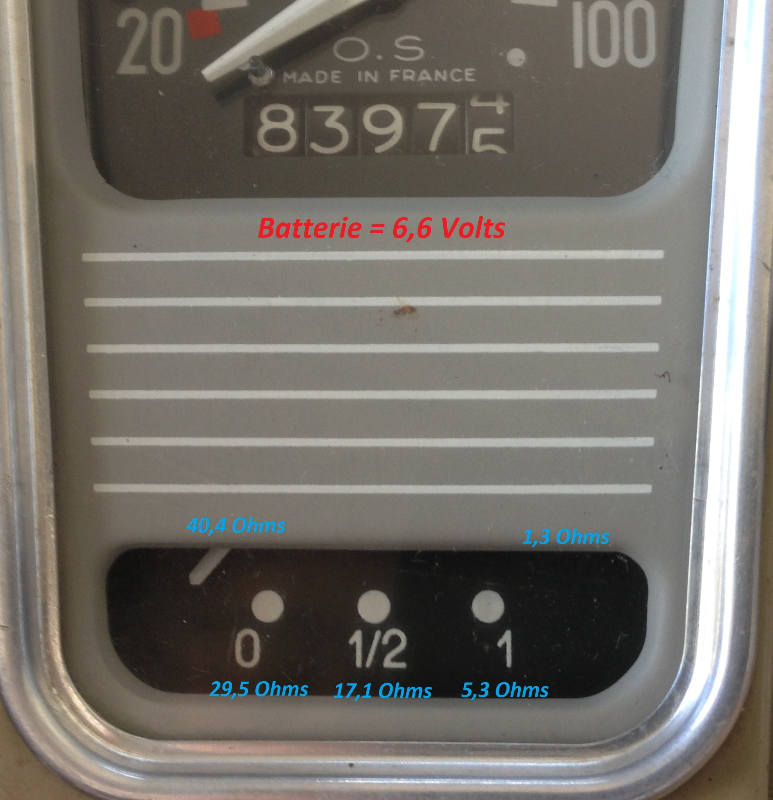

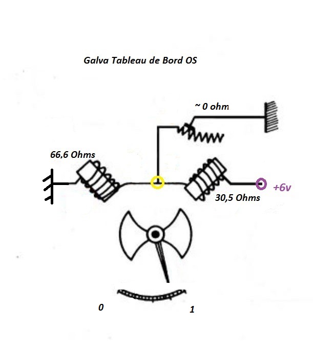

Voici les valeurs de résistance que devrait avoir la jauge idéale pour une 6volts Tableau de Bord O.S , Tension Batterie 6,6Volts
Si quelqu'un a un galva d'une autre marque pour mesurer résistance des 2 bobinages pour voir

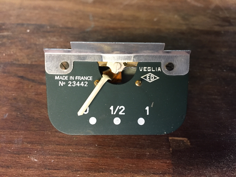

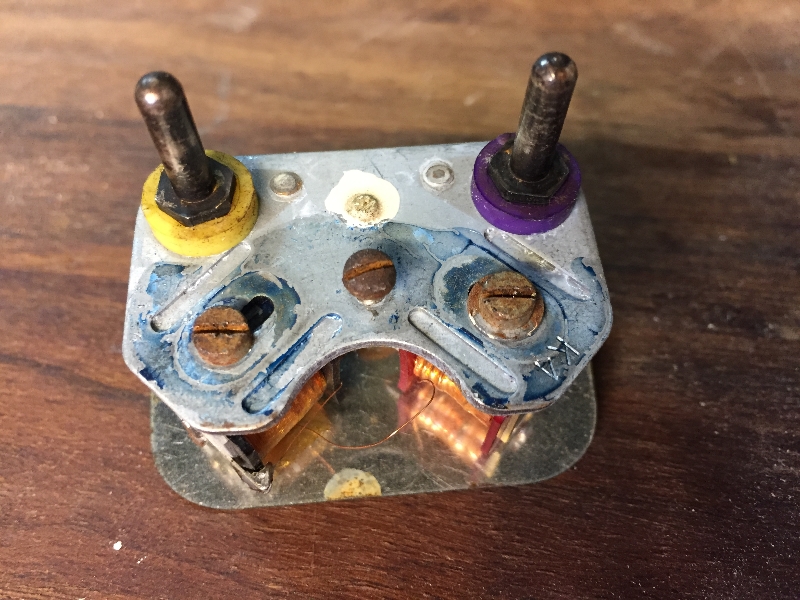

J'ai remonté le compteur Veglia d'origine de ma 2CV, évidemment, la jauge n'indique rien. Il semble donc que le flotteur ne soit pas un Veglia (et donc pas celui d'origine).
Un petit tour sur internet donne une vue assez clair sur la dispo d'un flotteur type Veglia: zéro de chez zéro !!!!! :enerve2: :enerve2: :enerve2:

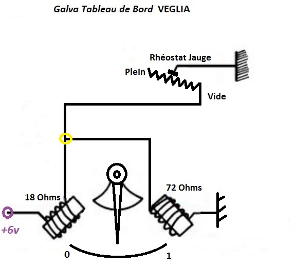

Je vais donc vous proposer la modification de l'indicateur VEGLIA pour qu'il fonctionne avec un flotteur "standard" qui va pour compteur Jaeger, OS ou VDO, et comment régler cet indicateur, car il se trouve qu'il est réglable...
Le montage d'origine Veglia (j'ai pas la résistance du rhéostat de la jauge):
Galva VEGLIA.jpg (45.68 Kio) Vu 13039 fois
A suivre donc.

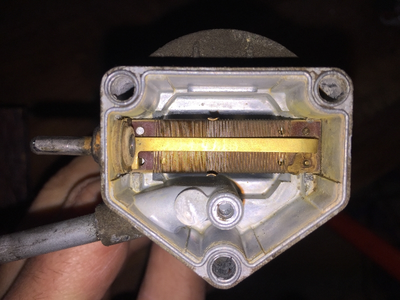

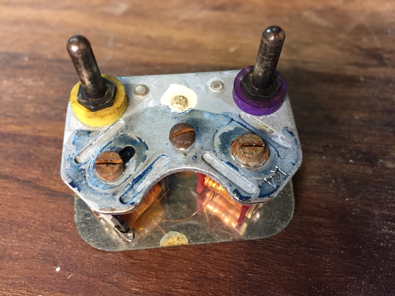

Voilà le galva Veglia:

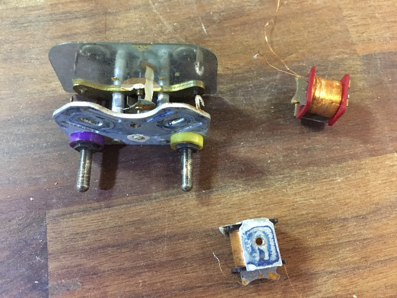

la bobine 18 ohm est la bobine rouge, la 75 ohm la noire. Il y a possibilité de régler la position des bobines pour être plus ou moins loin de la plaquette de l'aiguille, en dévissant les vis support pour déplacer la bobine correspondante. Cela sert à ajuster correctement le maxi et le mini en fonction de la résistance maximum du rhéostat (réglage possible pour une résistance rhéostat maxi entre 75 Ohm et 125 Ohm)
Bon, essai fait de monter les bobines du galva Veglia pour utiliser une jauge standard... ça marche pas très bien, on a maxi ou mini, ça c'est OK, mais aucune progressivité, ça bascule direct du maxi au mini ... :cry: :enerve2: :???:
La raison est un montage dissymétrique de la plaquette métal au niveau de l'aiguille, et là, c'est chaud à inverser :pense:

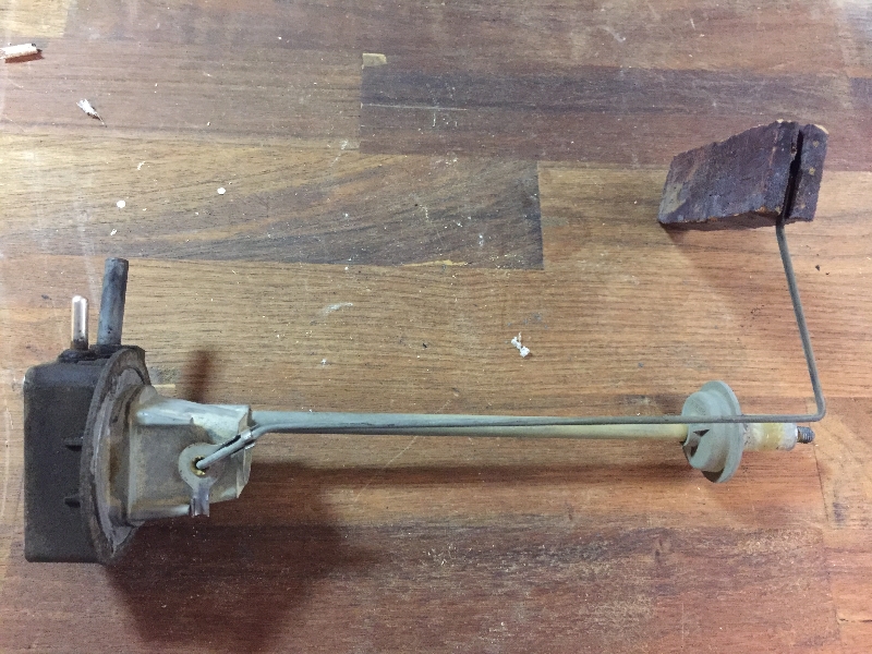

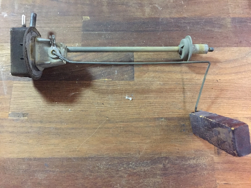

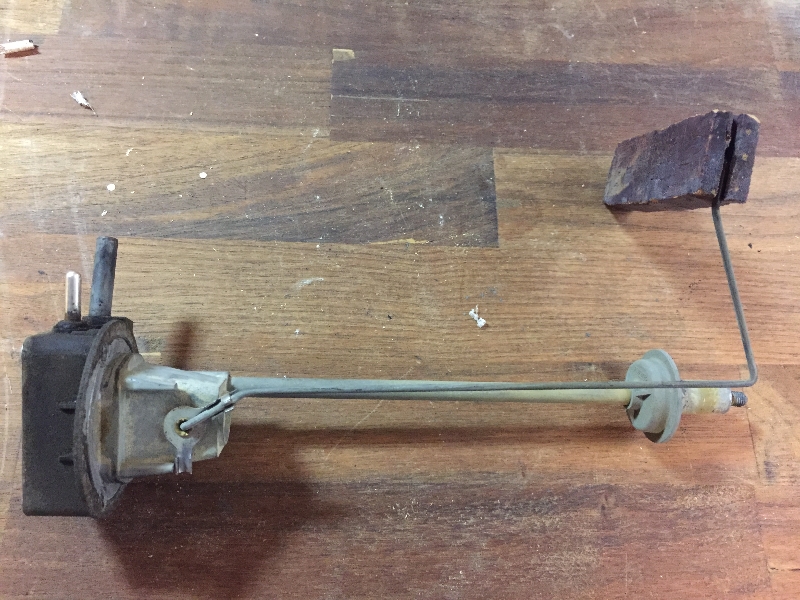

Du coup, j'ai démonté la jauge du réservoir. C'est ça:
Ah... Ressemble pas à ce qu'on voit en vente chez les revendeur de pièce de deuche... :???:
Trois click plus tard m'amène à trouver que c'est une jauge JAEGER type avant guerre, identique d'ailleurs à celle montée sur les 4L des années 60. Très proche d'une jauge de 203 Peugeot (qui elle n'a pas le tube de prise d'essence).
ça à pas l'air courant sur les deuches... A méditer, car le rhéostat ne baigne pas dans l'essence, du coup, plus fiable et facile à réparer.

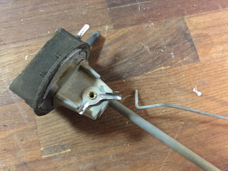

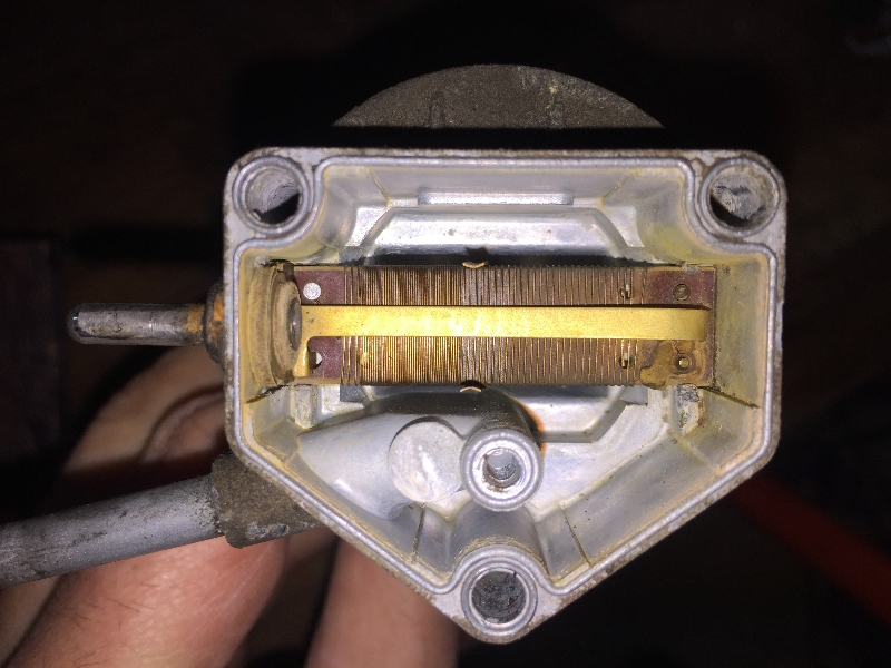

Dedans, il y a ça:
Un rhéostat horizontal de 86 Ohm de résistance totale. Origine zéro ohm avec le niveau maxi, et l'enroulement qui se fait plus serré vers le bas de l'échelle car le déplacement angulaire n'est pas linéaire avec la hauteur du flotteur.
On voit sur le support de la tige du flotteur une double butée avec un système pour monter une tresse de masse. Du coup, facile d'inverser le flotteur:
Un peu à retravailler la tige et ça se monte:
Cela donne 86 Ohm réservoir plein et zéro Ohm réservoir vide.

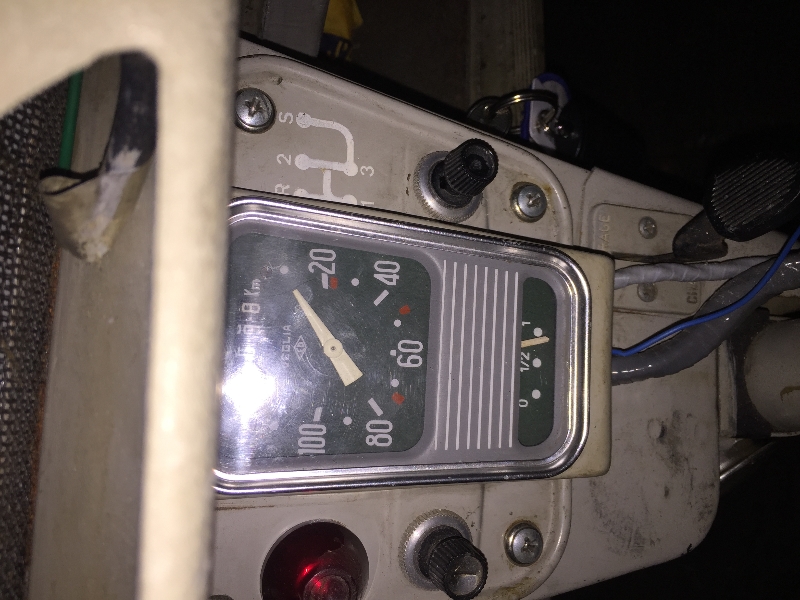

Jauge remontée, voi ce que ça donne, mon réservoir étant au 3/4 plein:
En toute rigueur, il aurait fallu démonter le rhéostat pour le rebobiner symétriquement pour être précis. Mais on parle d'une jauge de Deuche, ça devrait quand même faire le taf. :gnark: :gnark: :lol:
Pour finir, faire cette modif de jauge ne prend pas plus de 30 minutes pour une AZ ou AZAM, car accès simple par la trappe sous la banquette pour le démontage.

La philosophie VEGLIA a toujours été d'avoir un rhéostat de jauge réglé sur zéro ohm réservoir vide, à l'inverse des autres fabriquant (OS, VDO, JAEGER...).
Ceci quel que soit le véhicule (vrai aussi sur les avions avec jauge VEGLIA...).
Donc, soit il faut symétriser le galva pour utiliser un rhéostat calé à zéro Ohm réservoir plein, ou avoir un rhéostat qui fonctionne suivant la philosophie VEGLIA.
J'ai pas réussi à symétriser un Galva Veglia de manière satisfaisante et simple, c'est donc pas une bonne piste.
Oui, il est possible d'inverser le fonctionnement du rhéostat de la jauge, mais pas forcément simple en fonction du type de jauge. Sur mon post précédent, avec cette vieille jauge Jaeger, c'était finalement simple à faire en inversant la commande. j'aurais pu aussi câbler le rhéostat différemment (Inverser la masse et le point de mesure).

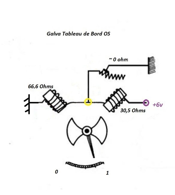

Sur les schémas présentés ci-dessus on voit bien que pour Véglia rhéostat à zéro (zéro ohm) = réservoir vide, et que pour OS c'est l'inverse.
L'un des deux schéma ne serait-il pas plutôt pour Jaeger ?
En effet, si je reviens à mon problème d'AMI 6. Sur mon AMI 6 de 1962 j'ai un compteur marqué Véglia, et mon copain de club a sur son AMI 6 de 1961 (le tout premier modèle fabriqué chez Panhard) un compteur marqué OS. Et ils ont tous deux le même défaut : avec une jauge neuve, en principe pour compteur Jaeger d'après Révov 2 CV, ils dévient tous deux à l'envers !!! :shock:
Alors ? :???:
