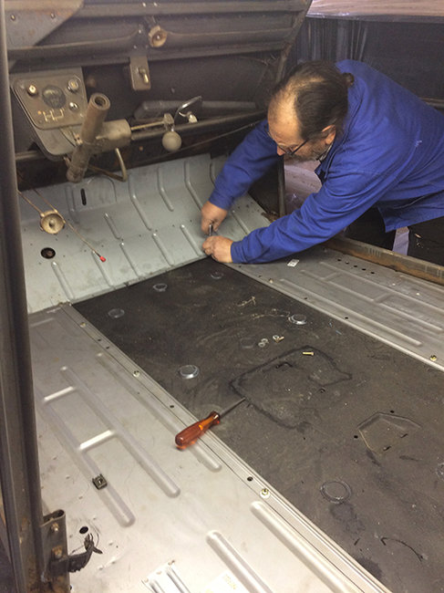

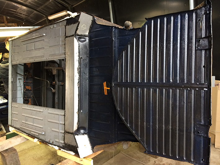

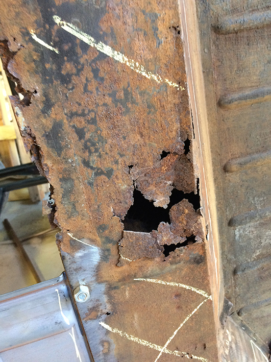

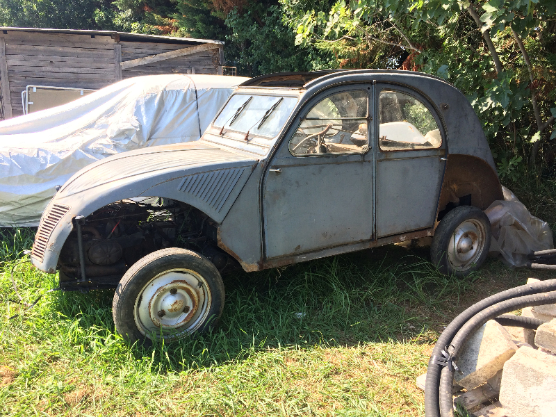

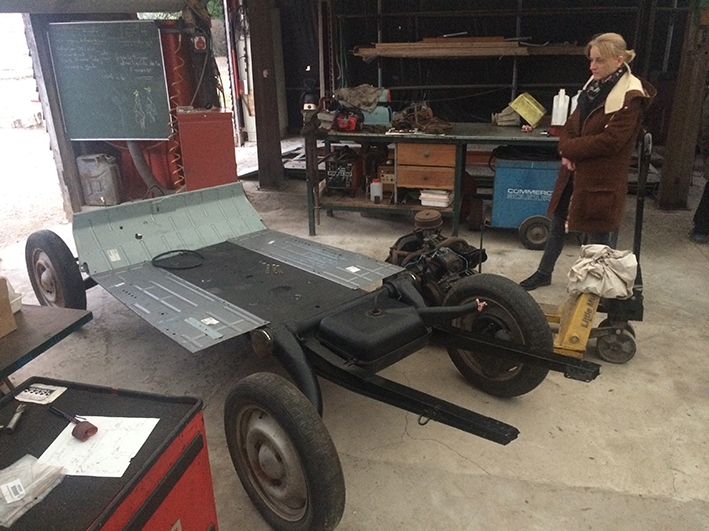

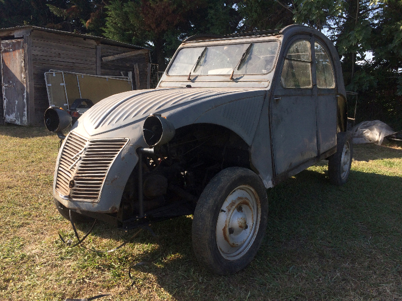

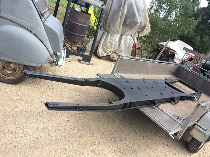

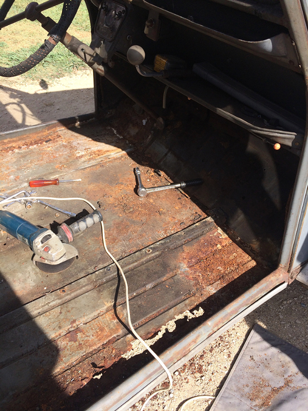

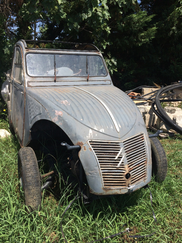

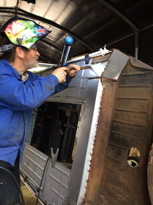

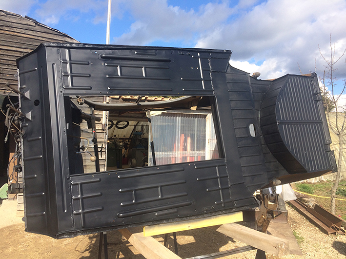

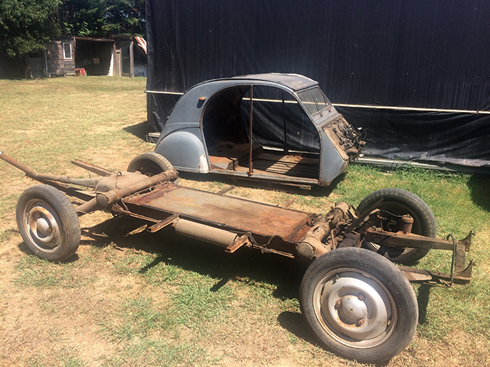

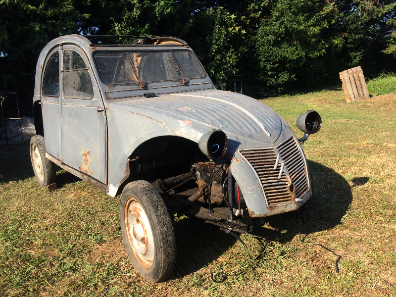

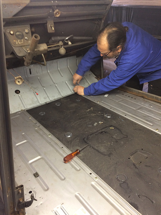

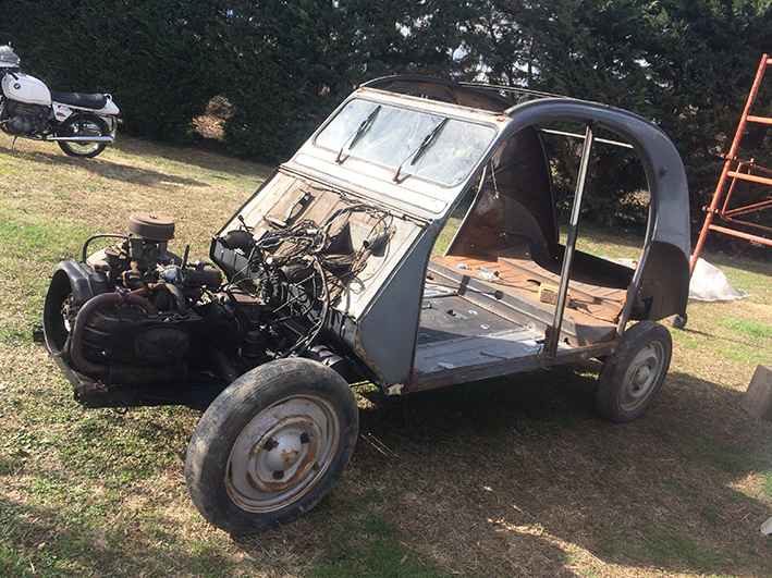

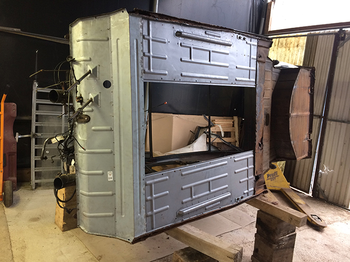

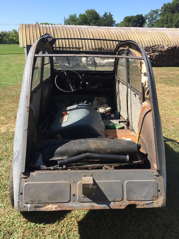

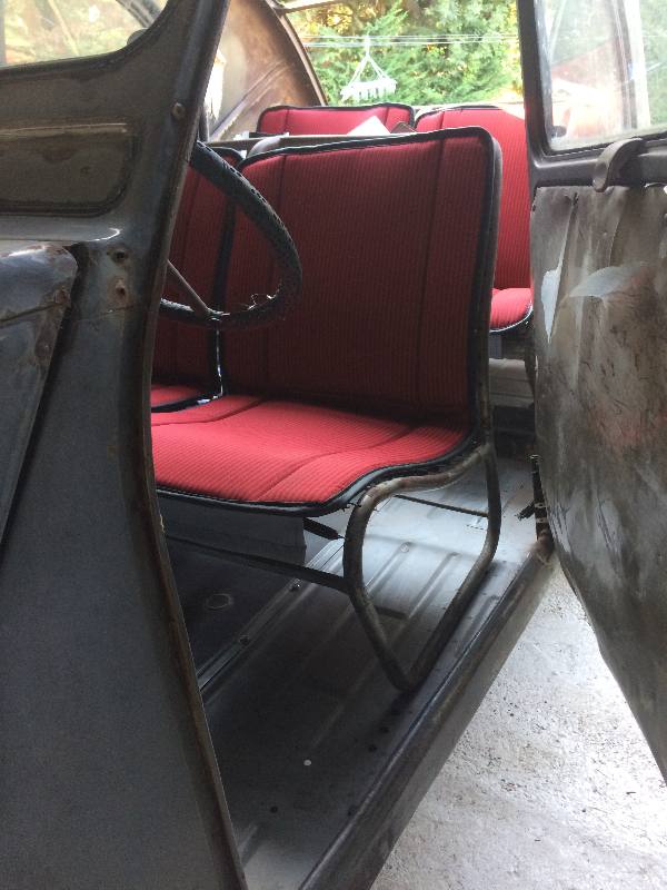

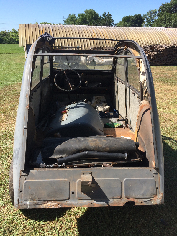

Pour continuer ce petit roman photos voici encore quelques images de la remise en état de la caisse...
j'ai la chance d'avoir un ami super bien équipé .. heureusement qu'il est là pour m'aider dans ce projet ( sans lui rien ne serait possible ) !
Quand j'ai acheté cette 2Cv je n'avais pas vu l'étant si triste dans lequel elle était ... donc c'est vraiment un sauvetage ...
comme vous pouvez le voir sur les photos, j'ai changé le châssis par un neuf, et nous en avons évidemment profité pour revoir intégralement les freins et les suspensions .
la voilà de nouveau sur ses roues

Re: Reprise des fonds de caisse de ma 2C 1957
il y a encore beaucoup de choses à faire dessus
Beau boulot bravo, continuez comme ça. Maintenant la base est assainie

non non, ne t'inquiète pas ... j'ai acheté la voiture en juillet dernier .... je ne suis que rarement ( malheureusement dessus )helios a écrit :beau boulot, ça avance vite, pas comme moi

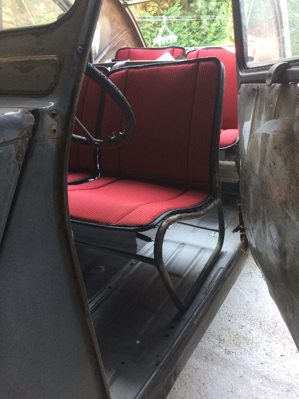

oui merci ... et je dois encore terminer l'électricité, la capote, les sièges et pneus... presque rien !!!Math 2cv a écrit :![]()
et je vous remercie pour vos encouragements !!!

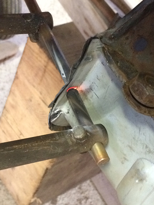

Tu n'as pas oublié de souder les supports latéraux des planchers sur le châssis, parce que sur la photo de ton châssis neuf, ils n'y sont pas... Sur le vieux , oui.
- Davidusud
- Deuchiste passionné
- Messages : 325
- Enregistré le : 14 juil. 2017, 01:54
- Ma deuche : 2cv type A 1951, 2cv type AZL 1957, 2cv6 Spécial 89
- Date de naissance : 01 janv. 1971
- Localisation : Arles
oui tu veux dire les " brancards " je pense ... oui effectivement, le nouveau châssis est vendu avec mais démontés .... je ne sais pas si j'ai une image de cela ...
Mais ils y sont bien !!
je me suis même cassé une côte lors du démontage du pont avant... mon pote faisait levier sur le pont et moi je faisais contre poids pour l'aider... presque allongé sur le vieux châssis contre le brancard... et reprenant la prise, je n'ai pas vu mon pote remettre un coup de barre à mine... le châssis s'est relevé d'un coup et le brancard m'a cassé la côte ... alors oui je peux te répondre que le nouveau les a !!!

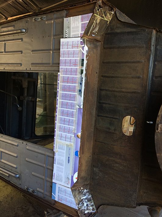

Davidusud a écrit : IMG_5808 web.jpg
Bonoir,
Est ce que ces pièces sont conformes à l'origine de l'AZ ?
Merci de me dire.
christian34 a écrit :Davidusud a écrit : IMG_5808 web.jpg
Bonoir,
Merci de me dire.
Quelles pièces ? Je ne comprends pas la question
Ben les pièces qui sont sur la photo, à savoir le plancher pédales et les latéraux.Deuchémoi a écrit :IMG_5808.jpg correspond àbob41 a écrit :christian34 a écrit :
Bonoir,
Merci de me dire.![]()
Quelles pièces ? Je ne comprends pas la question![]()
Est ce que les emboutis sont les mêmes que l'origine ?

Re: Reprise des fonds de caisse de ma 2CV 1957
d'après la 1ère photo de la série, il semble que les dessins ne soient pas réellement les mêmes... mais les anciens étaient totalement HS je ne pouvais pas les garder ... Peut être existe t'il un fournisseur proposant les " bons " dessins, mais je ne le connaissais pas au moment de commander à Cassis....

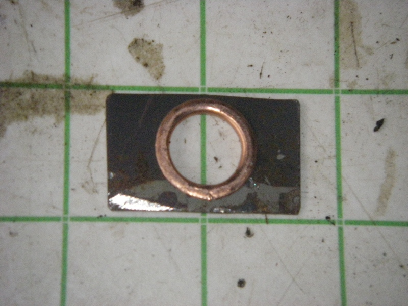

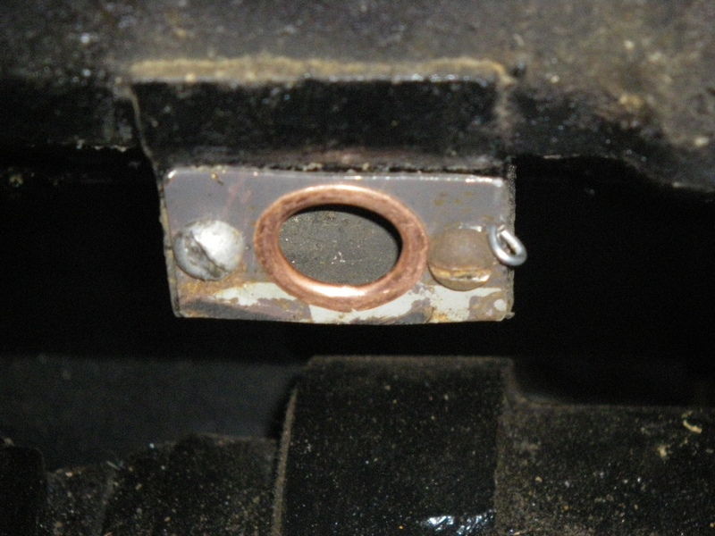

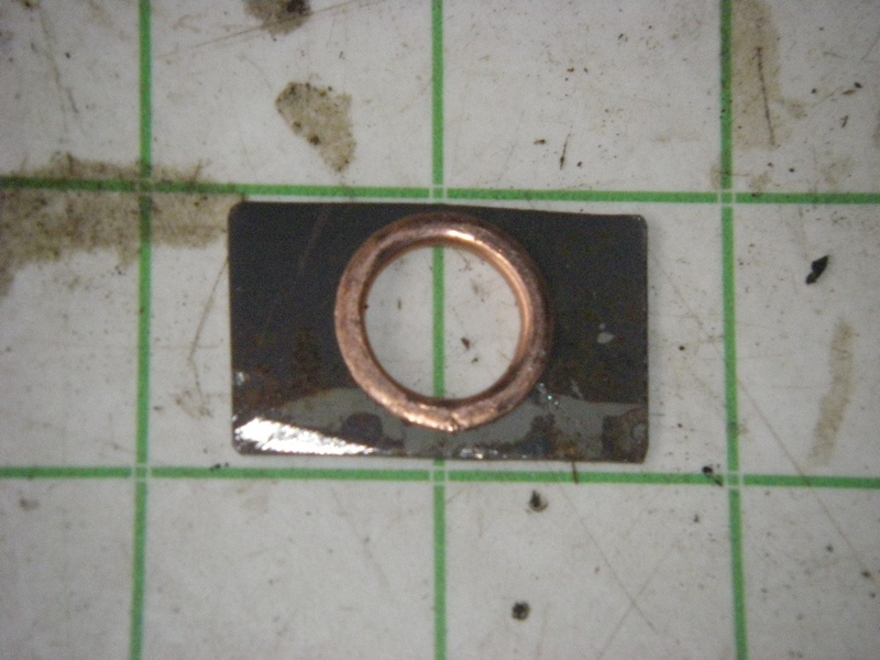

je n'avais pas encore vu des planchers de pédales fournis avec des bagues pour le guidage des pédales.
Mais, ces bagues, on peut les fabriquer simplement avec du tuyau de cuivre de 14 mm et un appareil à faire les collets battus.
Je les ai faits sur ma A.
