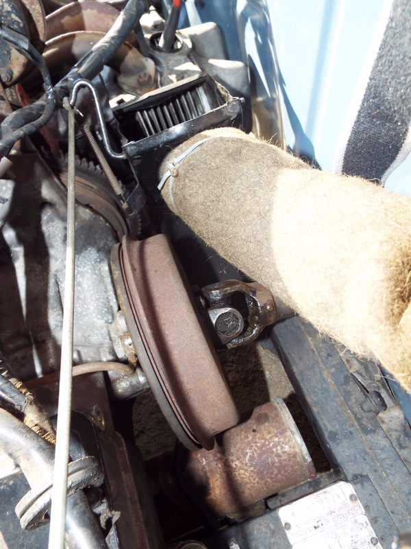

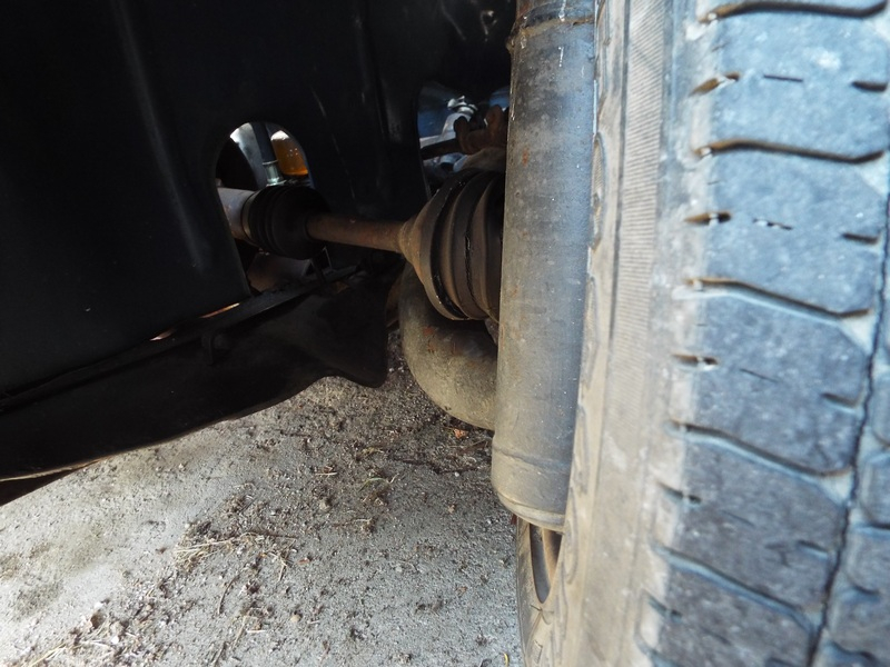

Je suis allé voir sur ma 59, en fait c'est le contraire qu'a fait Citroën : simple cardan coté boite et joint homocinétique coté roue.
2 photos, pas très visibles

Ah oui merci. Sympa les photos.
Je n'avais jamais vu des cardans 4 tocs en sortie de boite et à billes sur la roue.
Il n'y a pas de vibrations ou autres ? Car ils ne sont qu'à moitié homocinétique non ?
Ce qui serait le cas aussi avec mon montage. Mais coté sortie de boite alors !
J'hésite. Je ne sais pas ce que ca peut donner et c'est un énorme boulot si c'est naze au final.
J'ai vu sur la revue technique que les cardans à 6 tocs sont à dentelures dans la boite. Mais ca je n'y touche pas. donc c'est bon. Et à dentelures aussi dans la flasque de roue. Mais je compte garder mes flasques actuelles à cannelures.
