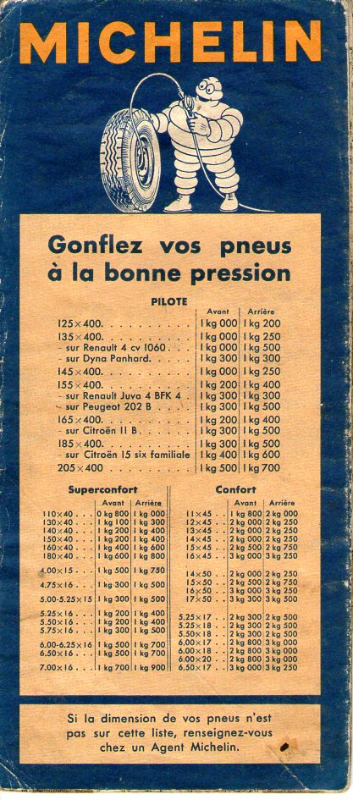

Voici la réponse officielle de Michelin, de l'époque : 1950.
Mais perso dans les 125x400 Pilote de ma A je mets 1,2 à l'AV et 1,4 à l'AR. 200 grammes de plus ça ne fait pas de mal...

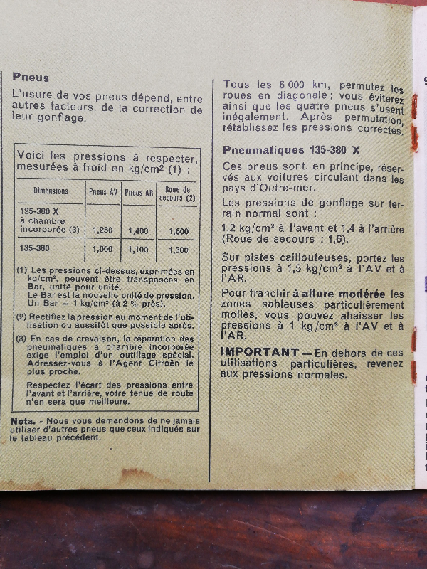

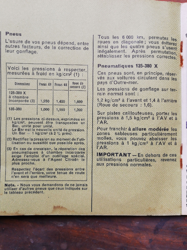

Bob à écrit : " Les valeurs sont peut-être différentes dans les documents de bord des 2 CV."
Voici les valeurs du livret d'entretien de mon Azam que j'ai eu la chance de récupérer avec la voiture qui indique la pression des pneus :
Messages : 11512
Re: Pression pneu 2 cv 125x400
Salut Lucky, la question !!! et quelle pression pour des pneu 125/400 qui et de 1kg AV et 1.1 AR.
La fiche 'que tu nous montre et bonne !! mais pour des pneu 125/380 ,ou 125/15. C'est pas les même pression ,
Sinon on va se mélanger les pinceaux , ou plutôt les pression; :lol: :tchin:
lucky40 a écrit ::salut:
C'est ce qui est indiqué dans le tableau que j'ai envoyé : AZ de 1960 à 1964 et jusqu"à la fin de la série, pneus 125x15 : 1,250 et 1,400.

En fait le document que j'ai photographié est un document généraliste concernant les AZ ou AZAM qui devaient être montées à l'époque en pneu sans chambre ou plus exactement avec chambre incorporée.
Il ne concerne donc qu'un seul type de montage pour un type de 2cv (en faisant abstraction du cas des Deuches prévues pour être exportées vers l'Outre-mer).
Je veux juste apporter un caillou à l'édifice... :salut:
