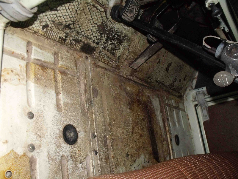

				Bonjour, voilà bientôt acquisition d'une 2cv et le plancher avant mérite un petit coup de neuf.
Que me conseillez vous ? Sachant que je voudrais pas démonter la caisse entièrement...
Je pensé ...
Un coup de brosse abrasive à la perceuse puis à la main et paille de fer suivi d'un rustol et d'une couche peinture anti rouille.

Il est beau ton planchè , un petit grattage à la brosse métallique devrai être suffisant avec une bonne couche d'anti rouille .
				Re: Rouille planché
				Posté : 25 juil. 2018, 06:38
				par papy deudeuche
Je partage l'avis de Marc ,ton plancher est propre
un bon nettoyage à sec et du Rustol
 tu sais rare sont les plancher dans cet état ,et peut être
jeter un oeil sous l'isolant de ton tablier.
Bonne journée

				ça me parait sain pour moi aussi, mais à vérifier une fois l'isolant déposé.
utilise le Rustol CIP, car il permet d'être recouvert par tous les types de peintures (epoxy, poly etc)
Pour l'isolant, je suis confronté au même problème que toi maintenant que la caisse est reposée, je pense utilisé des dalles de goudrons

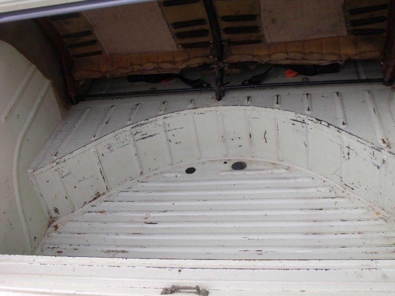

Pour le planche goudron cela me paraît une bonne idée, une fois enlevé ponçage si la tôle en dessous et attaqué ou grattage avec paille de fer... Ensuite je pense rustol et peinture antirouille suivi d'une planche goudron.
Pour le coffre la tôle petit grattage et rustol ou repeindre simplement ?

				pour le coffre, nettoyage et utilise du Ferose pour neutraliser la rouille, puis couche de rustol CIP avant remise en peinture

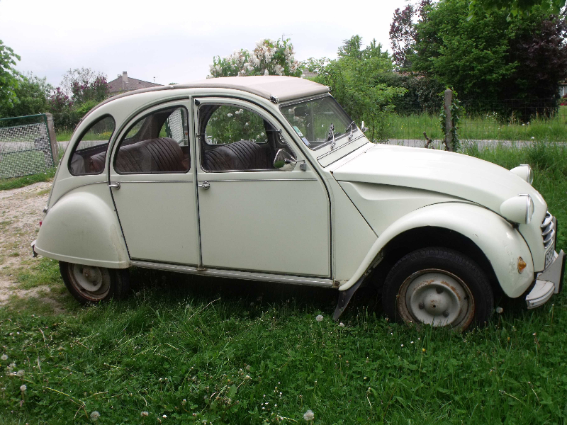

Sinon, d"après la photo dans ta présentation et l'année, 1971, je dirais beige érable AC 090, si elle est d"avant septembre, ou beige albatros AC 087, si elle est d'après. A vérifier...

				On dirait la jumelle de la mienne, sauf que ce serait sa petite soeur, puisque la mienne est de 74 et est une 2cv4

				Il y a quand même des trucs qui me surprennent, les connaisseurs pourront apporter les précisions.
- Je ne savais pas que les 2cv6 avaient cette couleur
- ta photo des planchers montrent un bout de banquette avec un skaï marron. Je croyais que les banquettes à l'avant, à cette poque, étaient réservées aux 2cv4
si ces 2 remarques sont justes (mais rien ne le prouve),  la question est:
 est-ce bien une 2cv6?
				Re: Rouille planché  2cv
				Posté : 29 juil. 2018, 13:12
				par Xav59
				....  :shock:
Au dernière news et à croire proprio, carte grise, oui.
Maintenant sinon comment le vérifier lool
La plaque avec le numéro de série me sort une 2cv6
