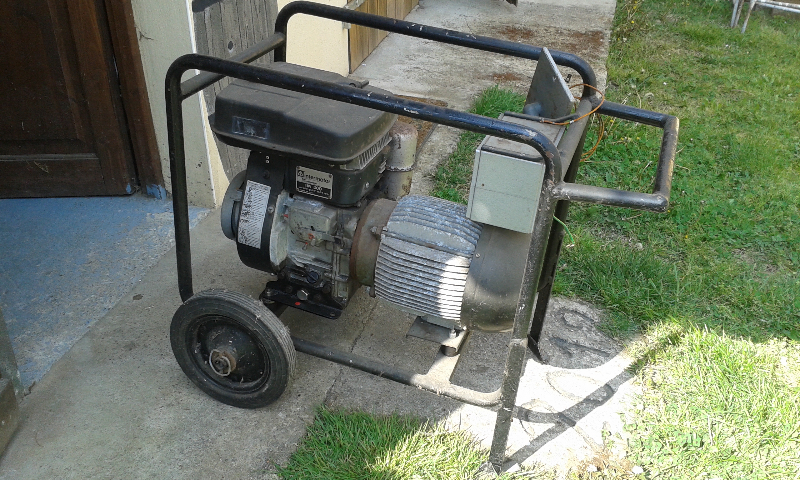

Y a t'il parmi vous une personne qui s'y connaît bien en électricité de groupe électrogène. J'ai en effet un groupe électrogène de marque INTERMOTOR avec un moteur Lombardini de 300 cm3 couplé en monophasé avec un boitier électrique PEUGEOT à deux sortie de 220 volts. Mon problème : suite à l'explosion d'un des deux condensateurs, un de 50 microfarads et un autre de 40 montés en parallèle, que j'ai remplacé par des neufs de même capacité, je ne sais pas comment il faut brancher tout ça sachant que j'ai 4 fils qui sortent du moteur électrique; marqués U1etU2 d'une part et Z1 et Z2 d'autre part.
Si il existe une personne capable de dénouer ces fils d'ariane, je peux faire des photos des pièces et du boitier...
A défaut , peut être saurez vous me dire vers qui me tourner ?

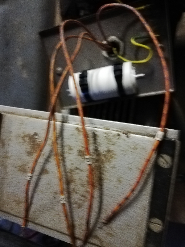

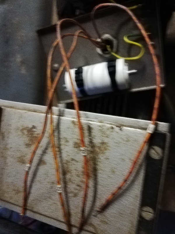

Voici une photo du groupe que j'aimerai bien remettre en service : boitier électrique ouvert

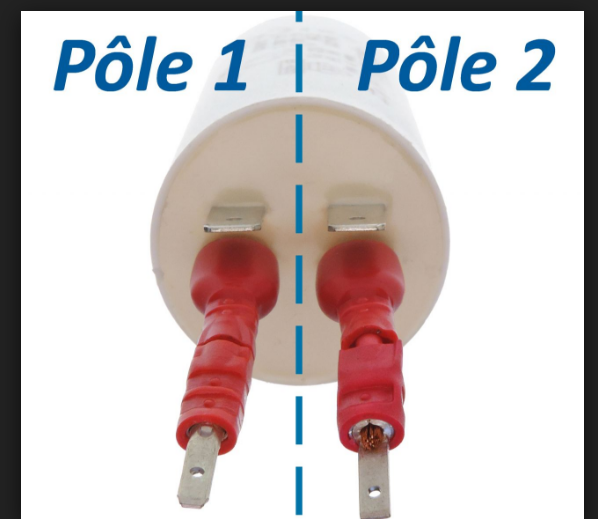

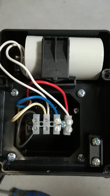

Voilà comment est branché un condo sur un pompe de piscine :
Si ça peut aider ... sans certitude, attention !
Le 220v arrive sur les connecteurs de gauche, qui ne sont pas remplis de silicone !

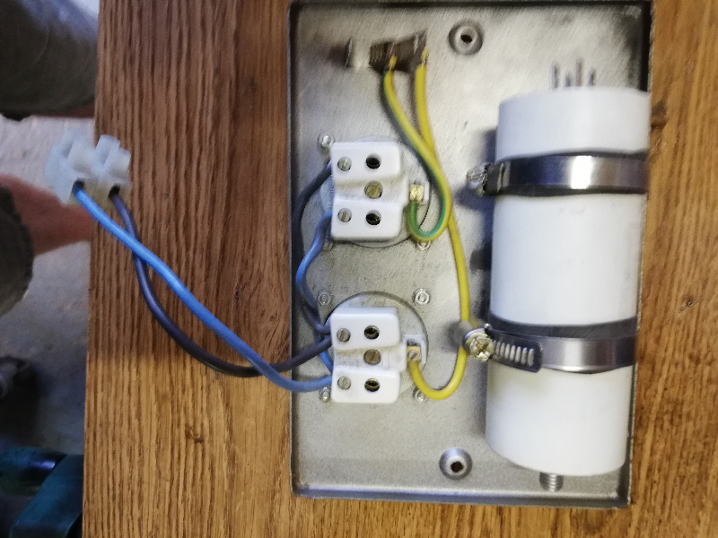

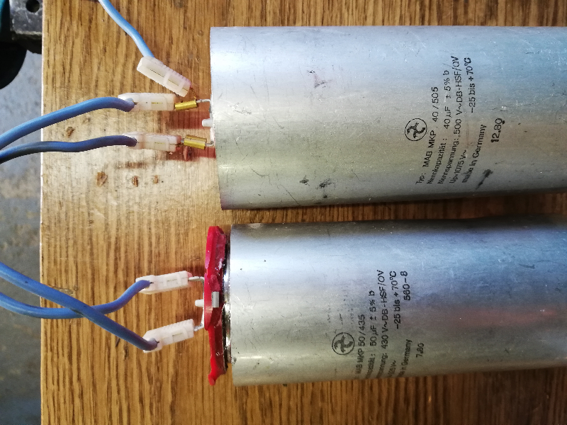

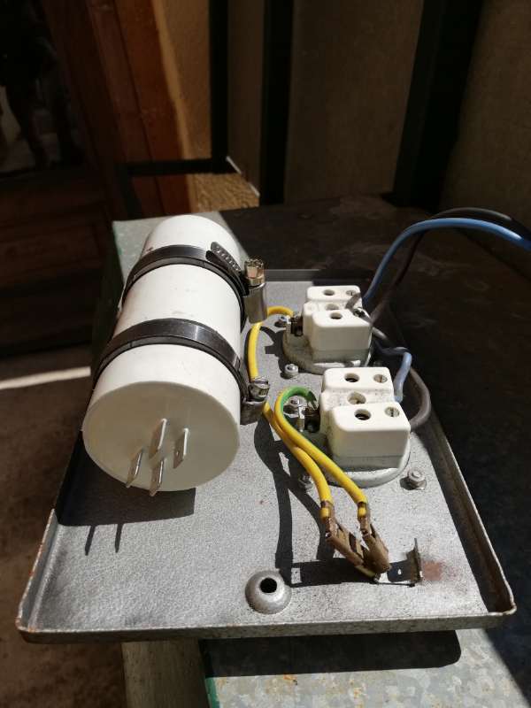

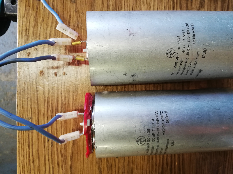

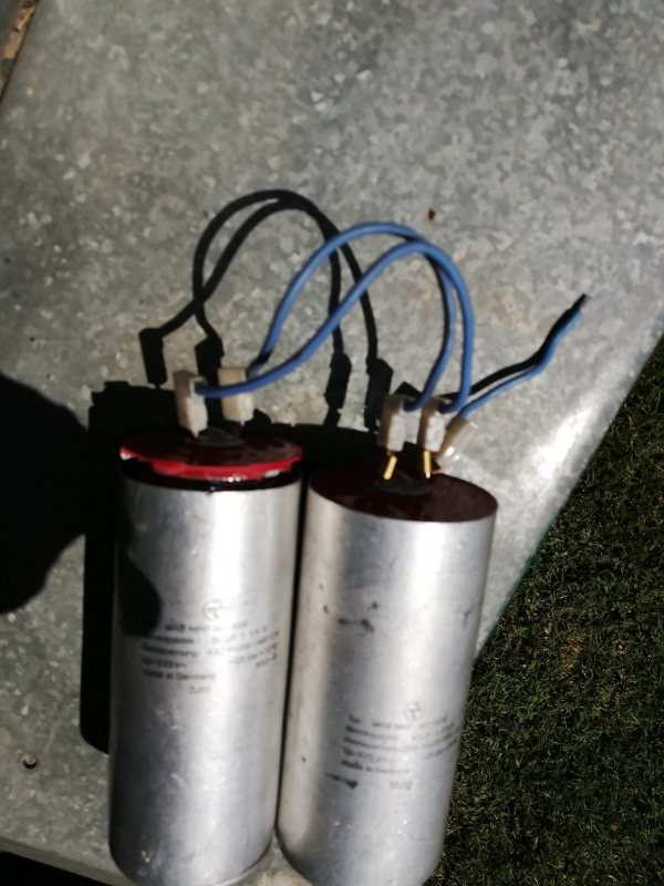

Voici des photos des éléments du groupe :

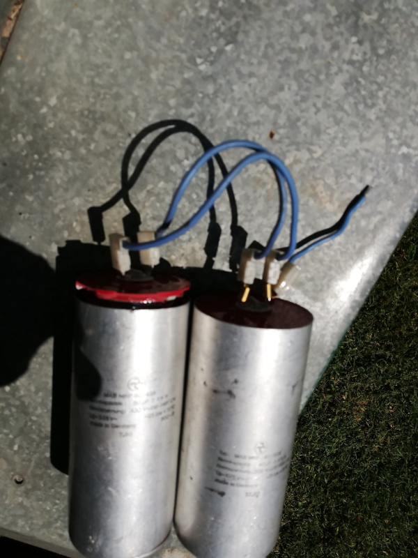

Les condensateurs d'origine, toujours connectés entre eux :
Les condensateurs neufs, plus petits, mais de capacité identique ;

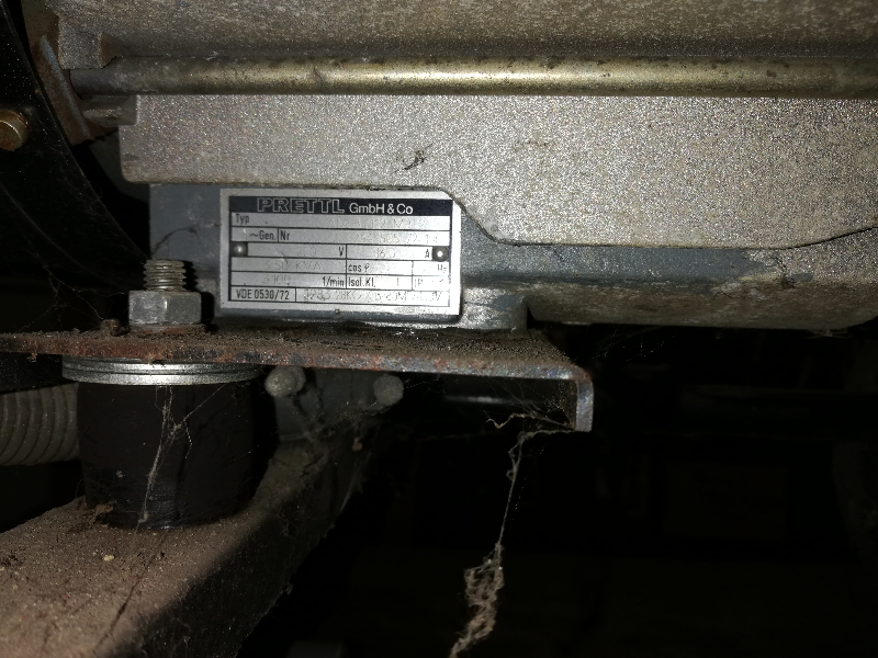

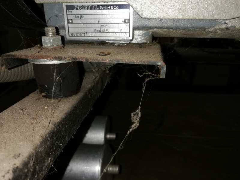

la plaque du moteur électrique :
Sur la deuxième photo, on voit un domino avec deux fils, la phase en marron et le neutre en bleu , normalement.
Sur la troisième photo, on voit les 4 fils venant du moteur électrique, étiquetés U1,U2,Z1,Z2.

Lucky tu n'as pas fait de photo des connections Z1 Z2 U1 U2 avant demontage ?
tu peux mettre photo nouveau condo cote broches
sur la photo des vieux condo tu peux mettre photo plus reculé , on ne voit qu'un depart et le pontage ?, les 2 n'etait pas fixé avec des colliers métalliques relié a la terre ?.

Voici les photos :
Je te mets cette photo aussi car on aperçoit l'autre côté des anciens condensateurs munis de leur goujon? Ce qui est sûr c'est qu'ils étaient maintenus par des colliers de serrage en acier pour la mise à la terre du boitier.
Voici le nouveau condo avec ses 4 plots, je suppose qu'il y en a deux réservés à la mise à la terre à moins qu'elle se fasse par le goujon central de l'autre côté du condo...
Hélas, ce n'est pas moi qui ai ouvert le boitier. Il est sûr que ces fils devaient être reliés à un ou deux dominos, les embouts portent les traces de la vis de serrage. Ce qui est curieux c'est que les fils U1 et U2 ont été étamés et pas les deux autres.

Je connais pas les moteurs en generale mais je dirais ca en considerant u1u2 principale et z1z2 auxiliaire a verifier a l ohmetre mesure u1u2 z1z2.
Nouvelle capa je ne vois rien au niveau des broches pour retrouver les 2 capas.
Sur les vieux comment ils étaient fixe ??
Re: Rien à voir avec nos Deudeuche
Pour les vieux voir la photo

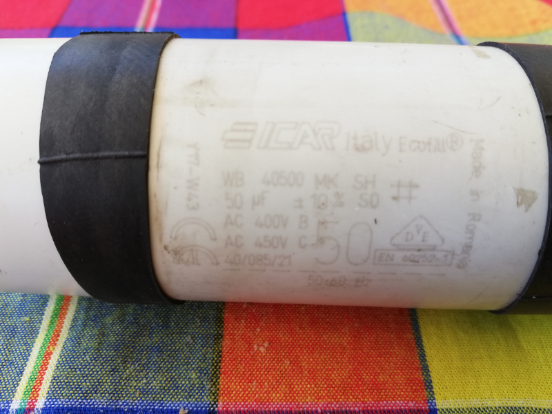

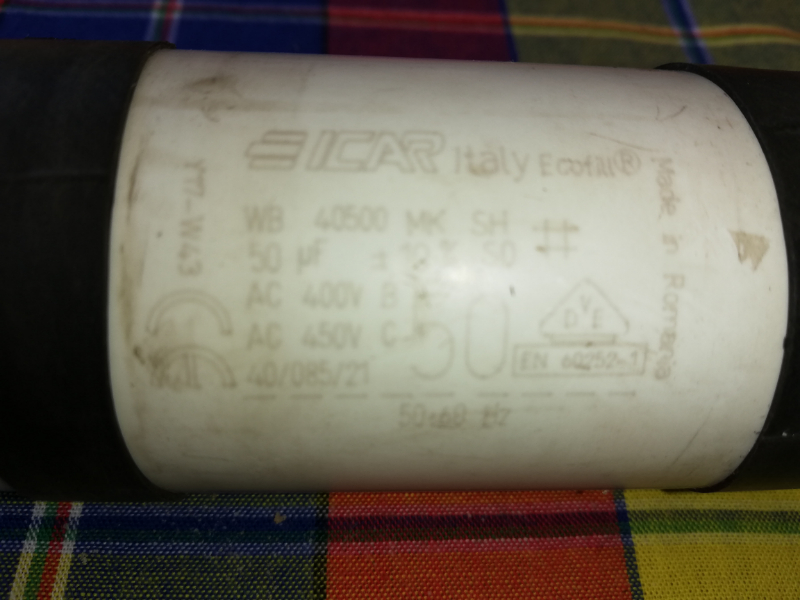

Ci joint deux photos sur les impressions à l'encre sur le condo neuf. C'est pas très visible et peut être que tu pourras en tirer quelques renseignements ?

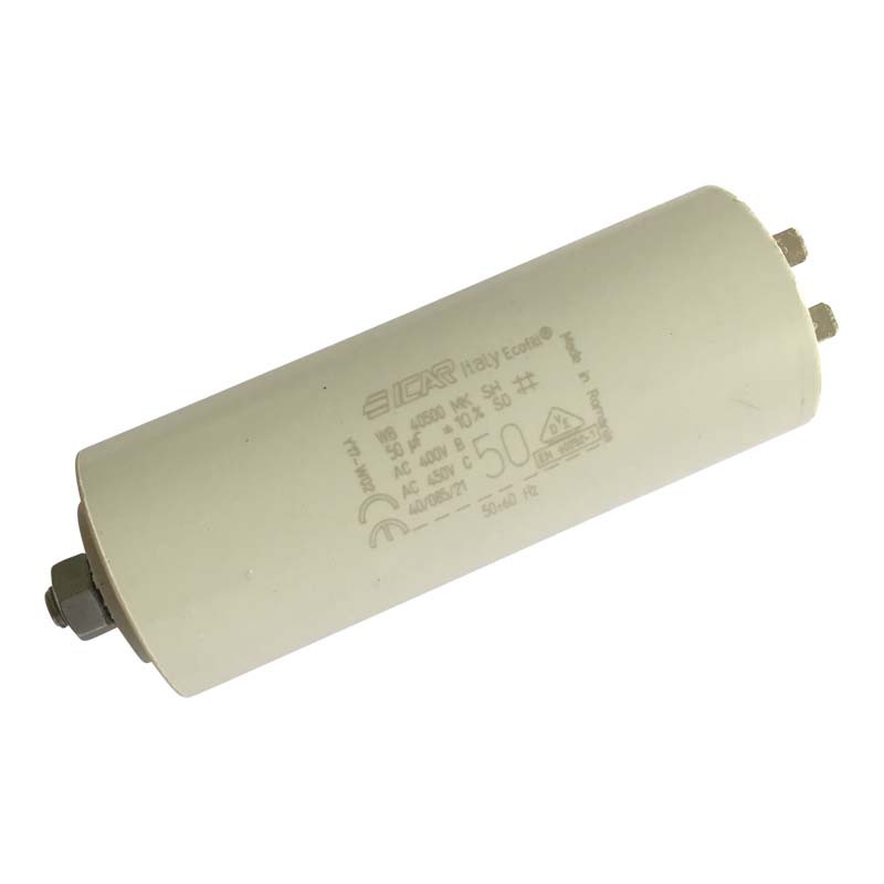

trouvé sur le net : Exactement mes deux modèles : 1 en 50 uF l'autre en 40 uF.
Condensateur permanent à cosses ICAR pour démarrage moteurs asynchrones monophasés.
Les condensateurs sont livrés avec 4 cosses faston. Série ICAR Ecofil WB40 -MLR25
Brancher 2 des 4 cosses les PLUS ELOIGNEES mais pas en diagonale
https://www.numerell.com/3680-tm_thickb ... b40500.jpg
