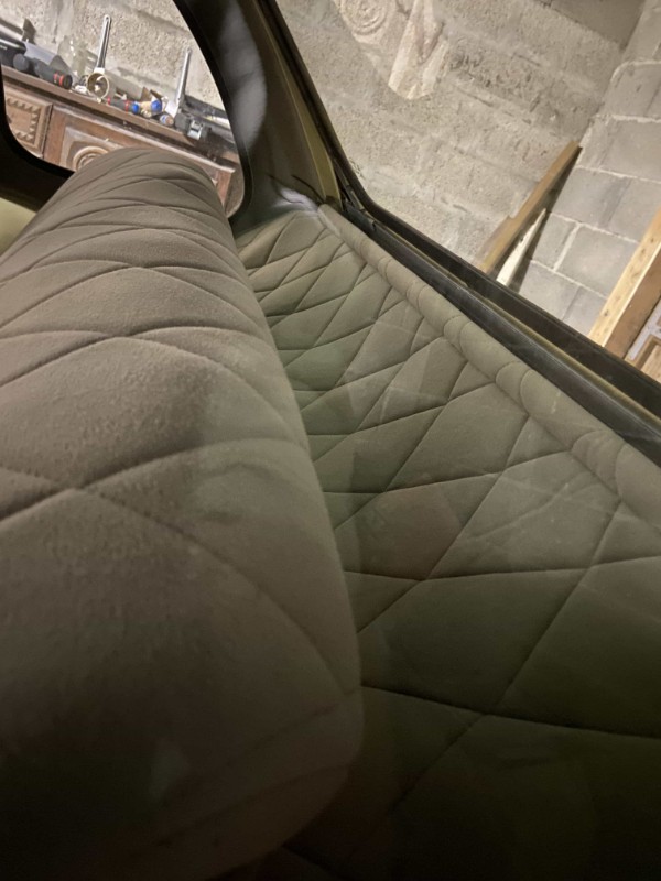

Voici en pièce jointe ma plage arrière montée sur ma dolly.
J'ai percé l'armature de la banquette (à travers la garniture) afin de mettre 1 petit boulon de chaque côté .
Système D .
Bonne soirée
Benoît
plage arrière installée sur Dolly 1986

Il faut en effet enlever la banquette pour visser le support avant de la plage arrière.
Sur la mienne il y avait 3 trous, un à chaque bout et un au milieu.
Je les ai fixé en perçant 3 trous dans l'armature du siège, puis 3 vis auto-taraudeuses de mon stock.
Les 2 supports arrière sous la vitre étaient présents.
