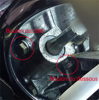

J'ai trouvé l'arrivée du câble côté boite de vitesse.
La gaine tourne librement dans le trou d'arrivée côté boite de vitesse, mais elle ne sort pas.
J'ai trouvé 2 boulons à tête de 11 :
- un en dessous (près du bord)
- un sur le côté arrière de la boite (légèrement plus éloigné du bord)
J'ai enlevé (avec peine) celui du dessous et ai tiré sur le câble, qui n'est pas venu. Quelques gouttes d'huile m'ont paru sortir du trou... que j'ai rebouché rapidement.
J'ai remis celui du dessous et enlevé celui du côté, puis ai tiré sur le câble, qui n'est pas venu. Je l'ai donc remis.
Bref, pour mes premiers essais de mécanique, j'ai besoin d'un coup de main pour ne pas faire de bêtise...
Merci à tous.
Re: Sortir un cable de vitesse 2CV
Ta photo ne serait pas inversée ?
Moi, j'ai ça sur mes autos, ou une épingle.
C'est la vis du dessous qu'il faut enlever complétement, et le câble doit sortir en tirant.

Merci bob41,
Oui, la photo est inversée car j'ai dû user d'un miroir pour y voir quelque chose avec l'appareil photo...
Je teste une traction un peu plus énergique sur le câble une fois la vis du dessous retirée !

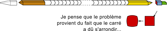

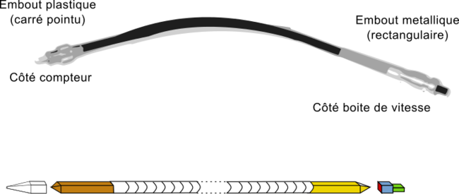

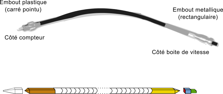

Je suis en train de changer mon compteur et j'ai donc démonté plusieurs fois le câble.
Je te confirme que le câble n'est pas identique à chaque bout.
Côté compteur => carré
Côté boite : aplati (comme une cosse électrique mâle).........(comme sur la photo)
Petit conseil lors du remontage : fait un montage à blanc sans le cable et repositionne ta vis afin qu'elle coulisse bien dans la gorge du guide câble (pièce en plastique)
Ensuite fait une marque sur le bord de la boite et une autre sur le guide cable. Car lorsque tu vas introduire ton cable, le guide cable risque de tourner et tu ne sauras plus comment le positionner pour que ta vis coulisse parfaitement......... :salut:

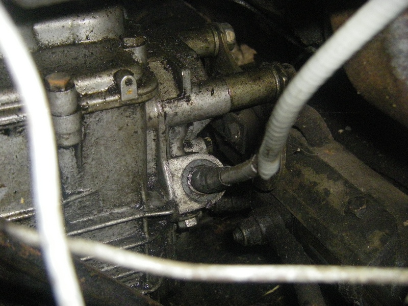

Alors, voilà comment j'ai fait pour remettre le câble neuf :
- Mise en place du côté compteur : pas de difficulté particulière, si ce n'est de passer le câble à travers la carrosserie pour qu'il arrive derrière le compteur.
- Bien serrer l'écrou de fixation après avoir mis l'embout carré dans son logement derrière le compteur.
- Pour le côté boite de vitesse, positionner le câble dans le trou, puis, sans vitesse et sans frein à main et sans contact, faire avancer lentement la 2CV en appuyant doucement sur le câble. L'embout carré va trouver sa place facilement au bout de quelques instants.
- Ensuite, pour remettre le boulon en dessous, l'astuce consiste à ne pas enfoncer complètement (du moins dans mon cas) le câble, car la partie plus fine où vient se loger le filetage de l'écrou n'est pas lorsque le câble est en butée complète au fond. Et hop, on visse, soit comme moi à la main, soit avec un outillage adéquat. Puis on serre en fin de course avec une (petite) clef de 11.
Et voilà !
