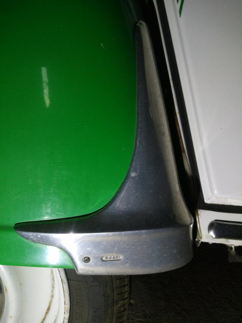

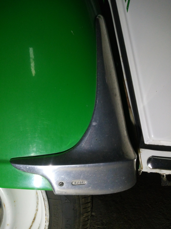

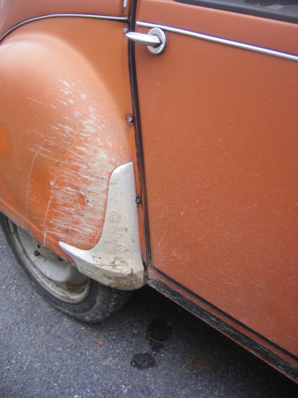

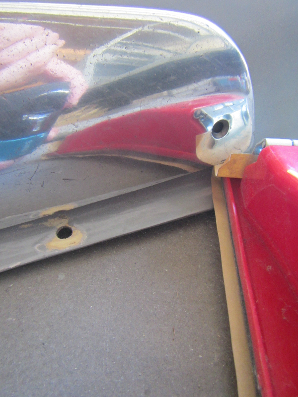

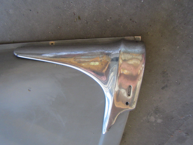

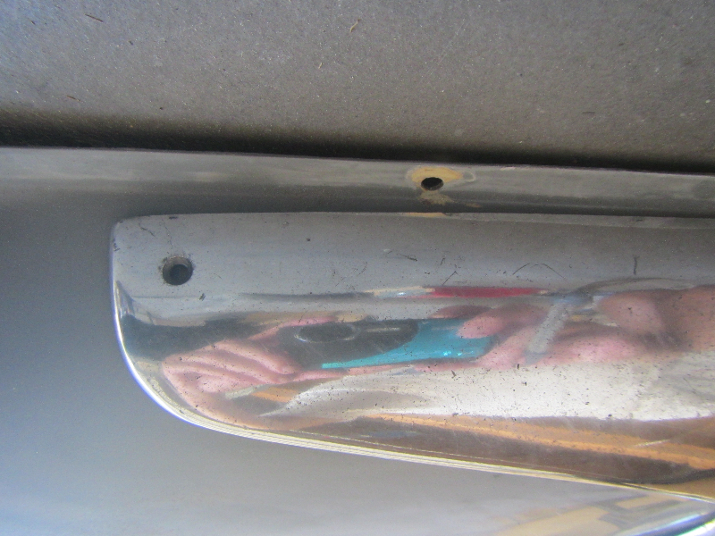

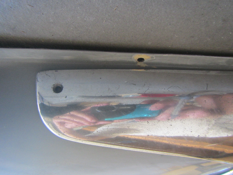

j'ai acheté des robri d'ailes arrières dans le but de les protéger des gravillons. En effet j'ai constaté que la peinture avait "sauté" à cet endroit là, mais sans conséquences sur les ailes car elles sont en polyester.
le soucis que j'ai, c'est que je n'arrive pas à déterminer l'emplacement exact de ceux ci :???:
il y a un rebord sur la sous face, ce qui décale l'alignement, ainsi le robri se positionne sous le bas de l'aile, est ce normal? quelques photos de membres qui en ont posé m'aiderais bien.
Une autre question, une fois le robri posé, a t on accès aux vis de fixation sur la caisse? je ne comprends pas vraiment le montage? :pense:
Bref, pleins de questions?
merci de votre aide à tous :clap: :merci:

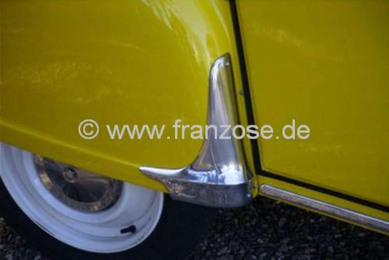

j'ai déjà regardé tout ça, je ne trouve pas de photo de prêt.
sur des sites tu les voit posé au dessus de l'aile comme chez MCDA, sur d'autres en dessous, avec vis accessible ou pas

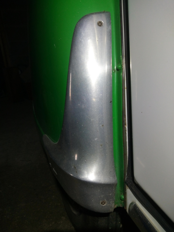

:salut: salut Hélios,
Si ça peut être utile.. :roll:
Vive les gaz deuchistes!
Re: ROBRI- positionnement aile arrière
Bonjour Bub,
oui merci, c'est très sympa de ta part, oui ça m'aide à comprendre et je vois mieux le positionnement :clap:
En fait, le robri ne vient pas plaquer contre le méplat des fixations de l'aile, ce qui permet de les enlever sans déposer le robri :merci:

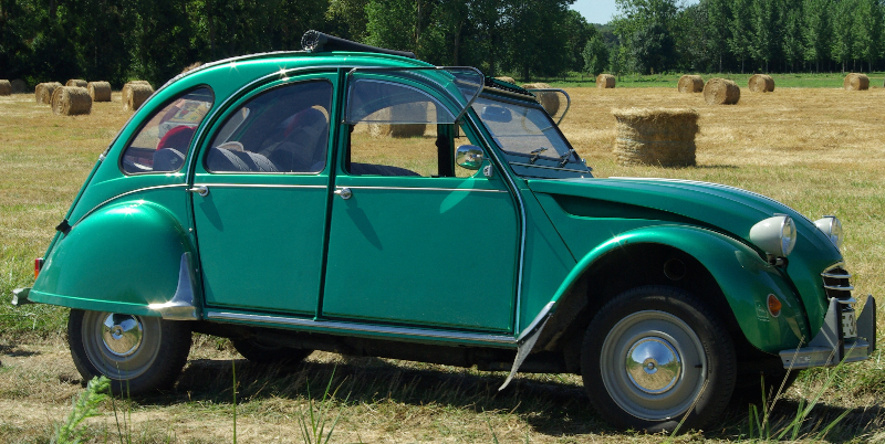

Pas besoin de vernis, les kits de polissage d'optique contiennent un produit de finition qui fait office de protection :)
Lors de la photo, on vient de se faire quelques kilomètres de chemins poussiéreux après un passage à gué :clap:

Superbe ta 2cv, belle restauration :clap:
