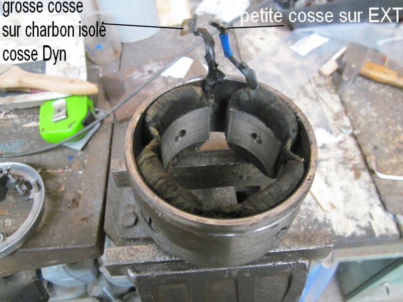

Tu me dis que les 4 inducteurs du stator sont en série: c'est OK et j'ai la continuité donc pas coupé.
Tu me dis que: ils sont reliée, d'un coté à la masse et de l'autre sur la borne Ext. Ok pour la borne EXT (petite cosse ) mais l'autre bout est relié à la borne Dyn charbon le + isolé cosse + grosse pour le fil rouge. je ne voi pas comment le mettre à la masse car le fil est court et il ya une cosse pour écrou de 8

Une dynamo tu peut pas te tromper , le stator a un ergot les fils du bobinage son de la longueur ou il doive se brancher,
et les cosses une est de 8 mn et l'autre de 6 ou 7,donc tu branche tout a leur place,
mais sur une marque Ducellier ou paris Rhône , le charbon isolé sera pas a la même place ,le bobinage Ducellier et paris Rhône son diffèrent
un et enrouler a droite l'autre a gauche, c'est pour çà qu'il est important de pas panacher les regu , çà fonctionne aussi !! mais mal ou pas du tout.
Ducellier régule pas le moins ,paris Rhône part le plus, ou vis est versa, bref la régulation du moment que le regu et de la même marque que la dynamo
il régule dans le bon sens. :salut:

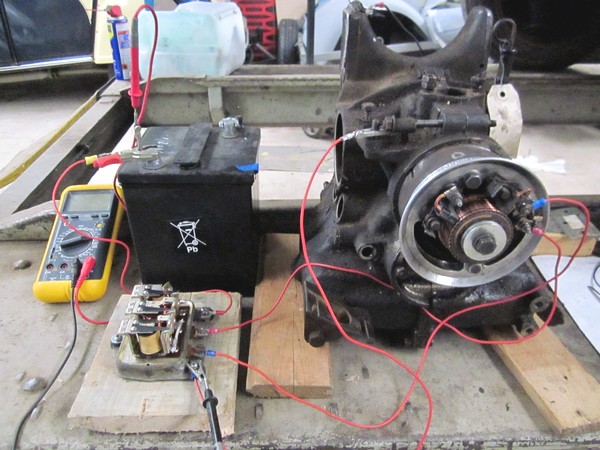

Euréka, cela fonctionne :clap:
Merci à tous pour votre aide :merci:
En fait grace au plan de montage je me suis aperçu que j'avais fait une erreur de montage des fils du stator :flingue:
Après remontage et essai, cela fonctionne. j'ai 6.80 à la batterie accéléré, peut être un peu juste.
Je pense que je vais changer le régule et mettre un Ducellier comme la dynamo.
Je vous met une photo de mon montage pour les essais.
Encore MERCI à tous
Phil du 37
Montage test.JPG (99.58 Kio) Vu 9750 fois
