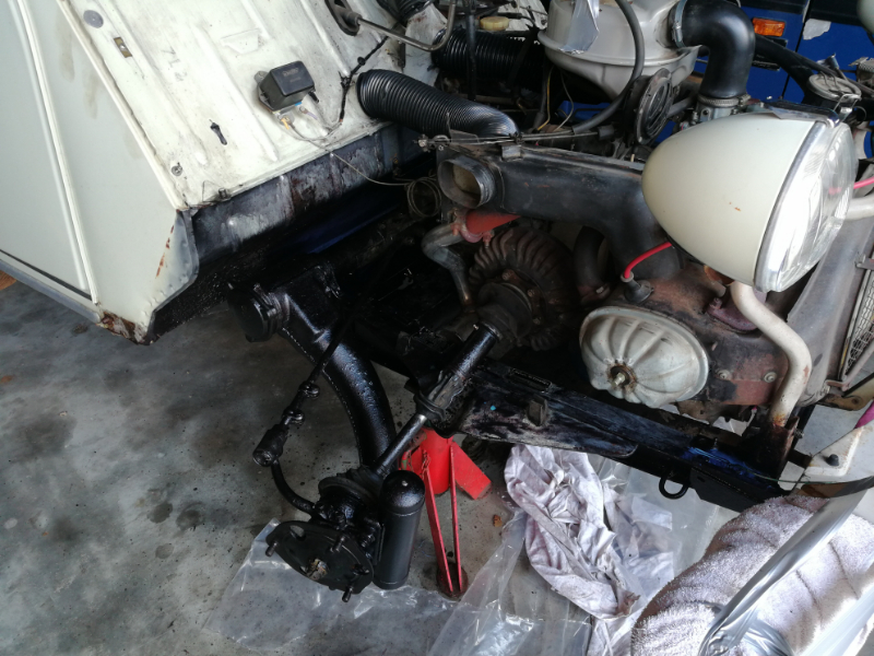

Plop bonjour, sa yez la 2cv est arrivée,
Je pense : gratage paille de faire une ou deux couches de ferose et une ou deux couche dantirouille...
D'autres photos a venir pour d'autres endroits
Dite moi quoi faire ....

CHARLYSTONE a écrit :Beau chassis pas trop abîmé de quelle année ta 2cv
Bonjour, elle est de 72.
Chassis d'origine
Je suis entrain de la restauré.

Désolé mais aucune des 3 photos ne permet de se prononcer sur l'état réel de ton châssis...

François44 a écrit :Désolé mais aucune des 3 photos ne permet de se prononcer sur l'état réel de ton châssis...
Idem

Effectivement les réponses que tu as eu sont exactes, pas possible de dire grands choses.
Le plus gros du mal est souvent entre l'avant de la coque et le plancher. A l'intérieur de l'habitacle, à l'avant le plancher est il attaqué.
Pour les planchers qui plient en deux c'est souvent ici que cela lâche !!!
Pour en avoir la certitude, rien ne vaut le démontage, maintenant à toi de voir :siffle: :siffle:
