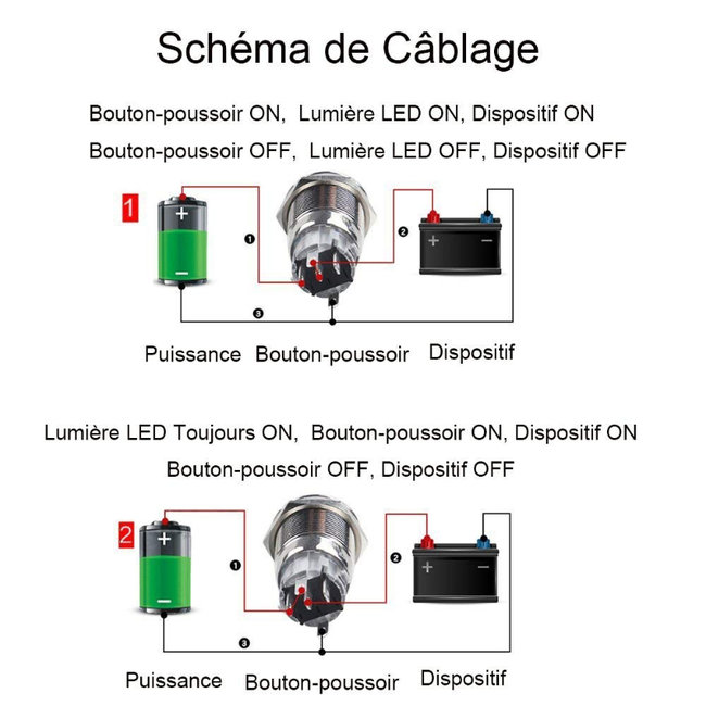

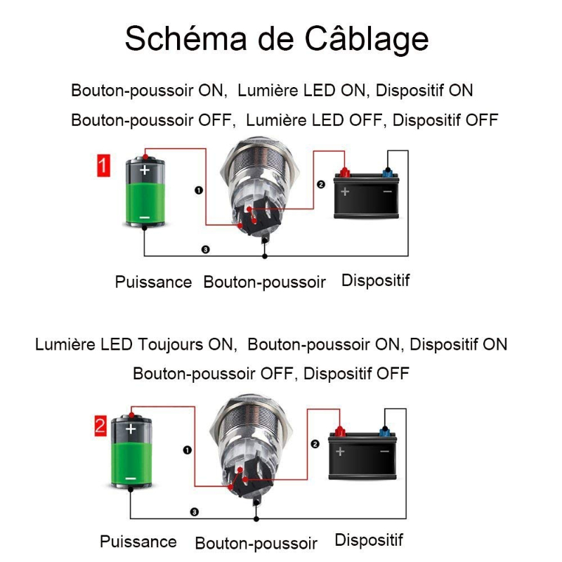

Bon, j'ai trouvé sur Amazon un interrupteur dont le montage est
Inutile de vous dire que pour moi c'est du chinois.

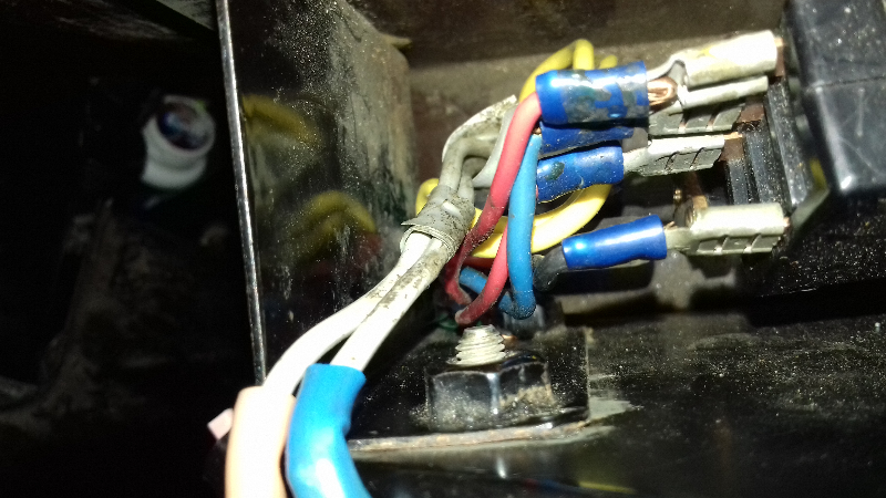

Actuellement mon interrupteur est un 4 broches, 1 est reliée à un fil noir
en opposé 3 broches
1 reliée fil bleu
2 reliées fils rouges.
voici la photo
le montage avec 2 centrales clignotants a été faite il y a pas mal de temps par je ne sais qui, la couleur des fils ne doit pas dire grand chose
ets-ce que vous pouvez m'aider?
2cv 4 de 1974
Re: 2 cv quel interrupteur?
Pour ton bouton trouvé sur Amazon, je suppose que c'est un interrupteur avec un voyant.
Il a apparemment deux possibilités de branchement :
- le premier : le voyant (LED) s'allume (ON) quand le dispositif commandé est en marche (ON).
- le second : le voyant est toujours allumé, pour qu'on le voit la nuit peut-être :mdr:
Pour le branchement actuel, je ne connais pas...

Oui, avec un voyant, donc le branchement 1 est à choisir.
Maintenant prenons les 4 fils quej'ai:
logiquement il y a en 1 pour le clignotant droit et 1 autre pour le gauche, non? dans ce cas là ce sont les 2 rouges
il y en a un pour le + batterie, ce serait le noir?
et un pour le - et ce serait le bleu du milieu?
enfin ma question est:
est ce que cet interrupteur peut faire l'affaire?
et questions annexe comment le brancher?

Pouvez vous me dire ce que signifie sur un interrupteur les inscriptions NC NO C placées devant les broches?
2cv 4 de 1974
Messages : 16946
NC veut dire (en anglais) Normal Close (Normalement fermé)
NO veut dire Normal Open (Normalement ouvert)
Com veut dire common (Commun)
Pour l'explication, je laisse venir les spécialistes, car :
"Ce qui se conçoit bien s’énonce clairement
Et les mots pour le dire, viennent aisément !"
Si dans mon esprit, la chose est claire, l'expliquer précisément est une autre paire de manche.
Je connaissais ces inscriptions sur un relai mais pas sur un interrupteur. Je ne vois pas bien non plus à quoi elles correspondent sur un interrupteur. Il est ouvert dans une position et fermé dans l'autre.... :shock:

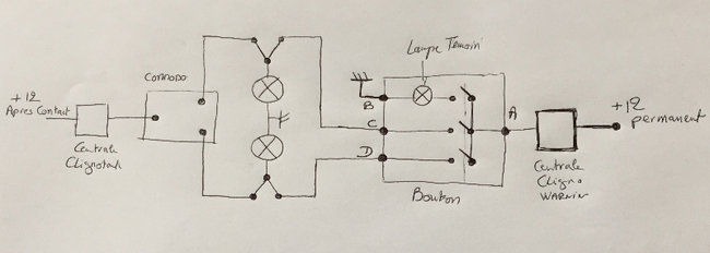

@ Bob = Inter a 3 bornes utilisé par exemple pour un va et vient ( il en faut 2) :) .
@ Plux , ton cablage est bizarre sur certaine il y avait un inter a 4 bornes mais très particulier et je pense introuvable aujourd’hui , au travail les 4 plots sont relies ensembles comme sur le schéma en pointillé, au repos tous les contacts sont "dans le vide" .
Tu peux préciser
1 ou 2 centrales clignotantes
Bouton 4 bornes utilisés mais il n'y a pas 3 bornes coupées ou non utilisées sur le bouton.
Les clignotants pas les warning fonctionnent ils SANS mettre le contact ?.
as tu une lampe temoin au tableau bord qui clignote uniquement lorsque le warning est actionné
Sinon si tu as un contrôleur débranche la batterie ,ensuite débranche 1 seule cosse du bouton et en Ohmmètre essaie de retrouver ou est connecté le bout du cable , et ainsi de suite pour nous faire un schéma.
Fredjojo a écrit :@ Bob = Inter a 3 bornes utilisé par exemple pour un va et vient ( il en faut 2) :) .
Ben oui, je suis d'accord, mais il est soit ouvert soit fermé d'un coté ou de l'autre. Il n'y a pas un coté toujours ouvert, et l'autre toujours fermé.

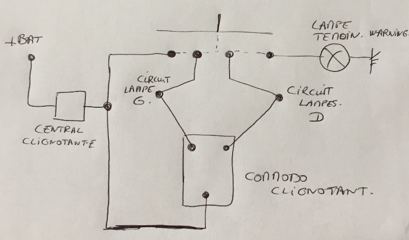

Alors pour ce qui est de l'interrupteur actuel. Il est vieux et a été monté par le garagiste du coin. Il a 4 broches et une ampoule qui clignote quand les feux de détresse sont allumés. Les 4 broches sont utilisées, sauf erreur, une pour les clignotants droits, une pour les gauches, un pour le plus et une pour la masse.
les fils partant du bouton warning rejoignent les fils qui proviennent du commodo, de la centrale clignotant et ceux provenant de la centrale warning (avec des fiches en Y).
les clignotants ne fonctionnent pas sans le contact.
J'ai 2 centrales clignotants
Je pensais brancher le plus de interrupteur actuel sur le plus du contacteur et le moins sur le moins. Il me reste donc 3 broches libres pour les 2 fils des clignotants G et D.
Sur les quelles dois je brancher les clignotants?
Vraiment dur d'expliquer ce que l'on ne comprend pas. Désolé
2cv 4 de 1974
Fredjojo
Messages : 1317
Ma deuche : 2CV AZA1966 ENAC
Message par Fredjojo »

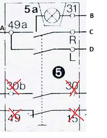

Avec le peu d'infos et ne connaissant pas la VRAI structure de ton bouton d'origine , je pense que le schéma devrait ressembler a ça .
Si tu n'as pas trop de connaissance et si tu n'as pas de contrôleur pour vérifier c'est compliqué , personne pour te donner un coup de main ?.
Dans un premier temps pour vérifier si le schéma est proche de la vérité.
Tu actionne le bouton warning et tu débranche a chaque fois une seule fiche (tu l'isole pour ne pas qu'elle ne touche rien )et tu regarde ce qu'il se passe.
Fiche A = Plus rien ne dois fonctionner
Fiche B = La lampe témoin du bouton ne dois plus clignoter
Fiche C = Les clignotants Droit OU Gauche ne doivent plus clignoter
Fiche D = Les clignotants Gauche OU Droit ne doivent plus clignoter
Par contre que se passe t il lorsque tu mets le contact , tu mets le clignotant a gauche ou droite et tu enclenche le warning , cela doit être bizarre , cette bidouille n'est vraiment pas terrible
si et uniquement si mon schéma est correct tu pourrais tenter ce bouton
https://www.classicautoelec.com/fr/inte ... n-off.html
et si leur doc est correcte le brancher comme ca et si tu trouve quelqu'un pour t'aider on pourrait supprimer la 2eme centrale
PS : je ne rembourse rien en cas de court circuit , feu etc alors prends l'avis d'autre
Message par PLUX »
Bonjour à tous.
Cette fois je m'y mets.
Je dois réparer ces feux de détresse.
J'ai 4 fils qui arrivent à l'interrupteur.
Comment savoir quelle est la masse et quel est le jus?
2cv 4 de 1974
Avec un voltmètre et un ohmmètre !
Pour savoir lequel est le jus : tu mets le contact et tu testes les fils un par un en mettant le voltmètre entre chaque fil et une bonne masse sur la voiture.
Pour savoir lequel est la masse : tu coupes le contact et tu testes les trois autres fils en mettant l'ohmmètre entre chaque fil et la masse ; quand ça passe avec un fil, c'est la masse. Tu peux aussi en laissant le contact tester entre le fil + que tu as trouvé avant et chaque autre fil, lorsque le courant passe tu as trouvé la masse, à condition qu'il n'y ait rien au bout des autres fils, pas de masse intempestive notamment...
Le plus arrive au contacteur, c'est un des 4 fils. C'est un plus permanent, donc normalement pas la peine de mettre le contact, si le branchement est correct il est toujours alimenté (s'il y a la batterie :mdr: )
Regarde le schéma de Fredjojo, le + arrive en A sur le contacteur. Ensuite tu as deux fils qui vont aux clignotants, et une masse qui sert à la lampe témoin.
