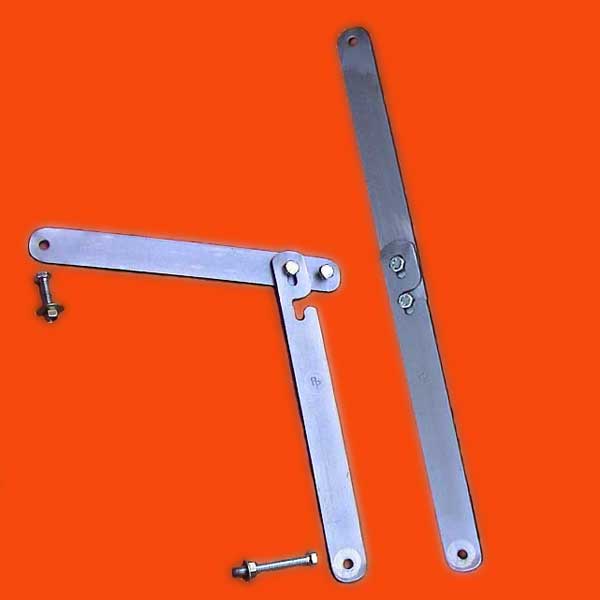

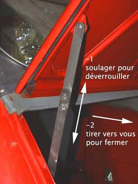

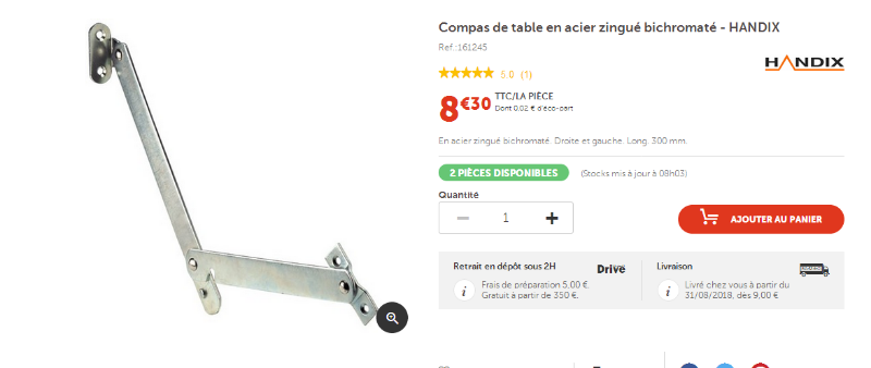

J'ai vu qu'il a existé un accessoire moderne pour remplacer la béquille de porte de coffre.
Apparemment le produit n'est plus commercialisé, mais je pense qu'on peut se le fabriquer assez facilement.
Est-ce qu'un membre en a équipé sa 2CV?
C'est une accessoire que j'envisage de poser, enfin si je trouve des plans, car j'ai souvent perdu et tordu la béquille lors d'un coup de vent et pris le coffre sur les doigts :pouce:
Re: compas porte coffre

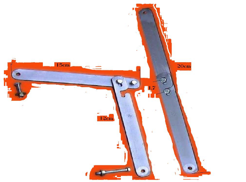

Cela ne semble pas bien compliqué à copier ce compas :pense: ...
Je vais m'en fabriquer un car je trouve l'idée excellente ! merci :pouce:
lucky40 a écrit :Cela ne semble pas bien compliqué à copier ce compas :pense: ...
c'est clair, il me faut quelques côtes et je fais un fichier pour la découpe, sauf que j'ai pas les dimensions :enerve2:

mon ami casto a des compas pour les traiteaux je suis parti de ces cotes et j'ai adapté

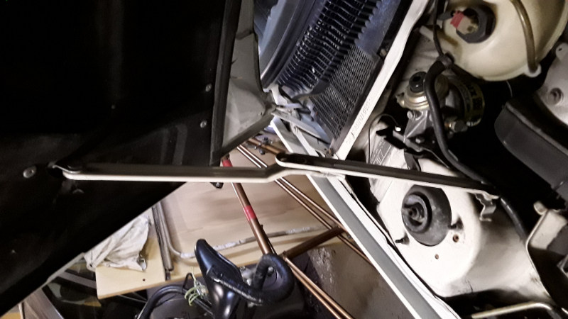

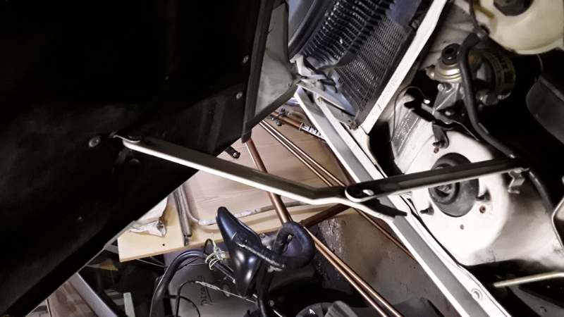

Cela m'a donné une idée :???: ,c' est le même genre
sur la 205 il faudrait voir les mesures :tchin: :salut:
Message par papy deudeuche »
Voilà avec possibilité de modifier car 53 cm
c'est un peut long ,mais ça me donne une idée
Merci Helios :salut: :tchin:
Béquille  205
Béquille 205

ça ressemble bien en effet, mais les axes sont déportés, ça va demander un peu plus de boulot :clap:
