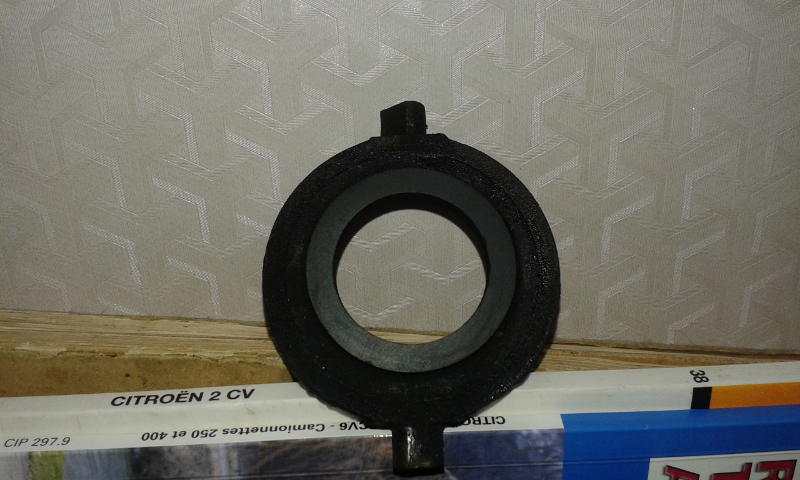

Mon embrayage serait il mort ? les trois doigts du plateau sont enfoncés et je trouve qu'il n'y a pas beaucoup de débattement pour pousser la butée qui est d'occasion .

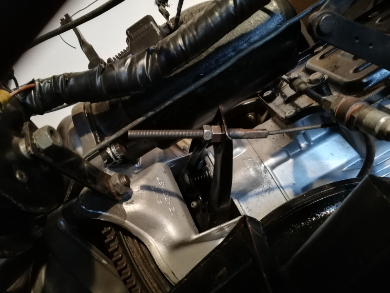

Mais nous une photo de ton câble ,pour voir le réglage .

Le câble est au maximum de serrage...

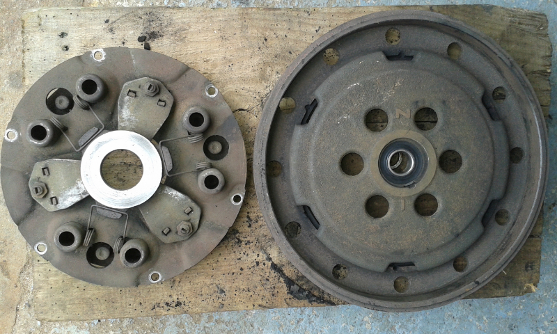

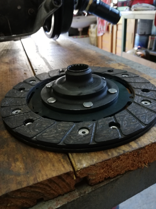

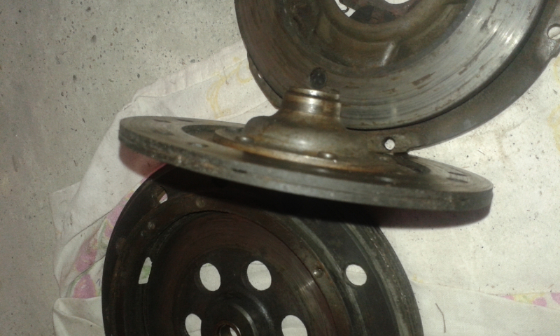

Voici déjà les pièces que j'ai monté :
Après, comme le dit Bob, je vais essayer de réparer la boite de vitesse d'origine et peut être la remonter, au moins je sais qu'elle fonctionne celle là ! mais ça ne résoudra pas le problème de l'embrayage à mon avis :salut: et surtout ça m'obligera à transférer sur l'ancienne boite de vitesse toutes les pièces de freinage de la 2nde boîte que j'ai remplacées , c'est pas une mince affaire :???:
Messages : 11512
Re: Boite de vitesse2cv 1ère et marche arrière qui craque

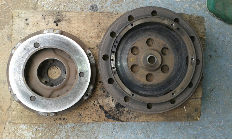

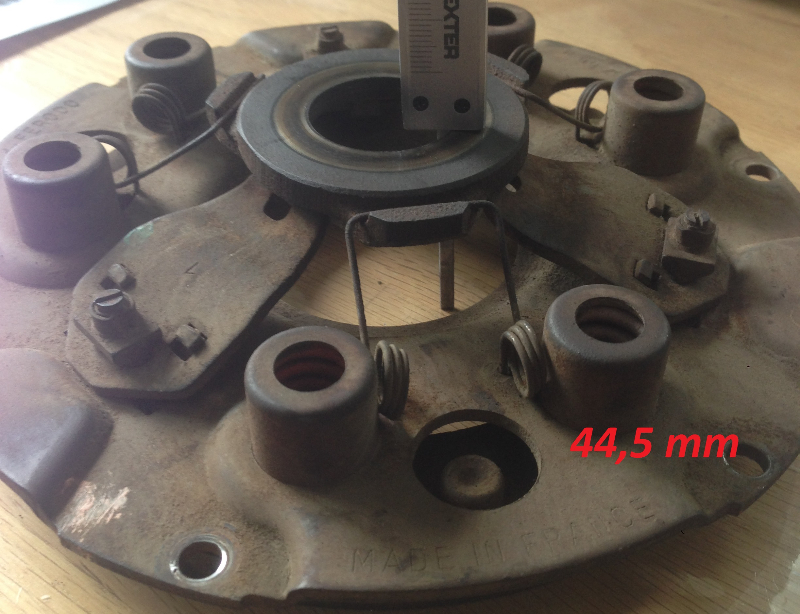

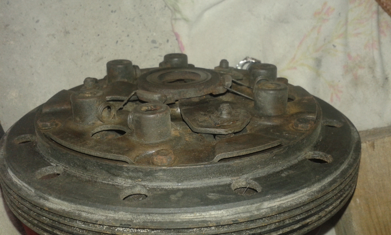

C'est les bonne pièces mais elle son usé , ta butée me parait HS , la photo n 3 le mécanisme la glace de friction et toute marquer ( rayer) :non:
la photo 5 le mécanisme a était poncé ,ou c'est la photo qui fait cette effet.!!
Bref bob a raison on change pas de boite pour un simple boulon foiré pour tenir le pot. il y a toujours moyen de réparer çà .
et au moins tu dit quelle fonctionne bien, part contre je te conseille de monter un kit embrayage neuf , tout du même marque et fournisseur
les embrayage centrifuge , comme les autres faut que tout soi nickel. :salut:

La butée HS , je suis d'accord, le disque rayé, c'est pas celui là que j'ai monté, j'en avais un autre, celui de la dernière photo, en bien meilleur état. J'ai poncé au 1000 à l'eau le mécanisme, c'est pour cela qu'il brille sous la photo .

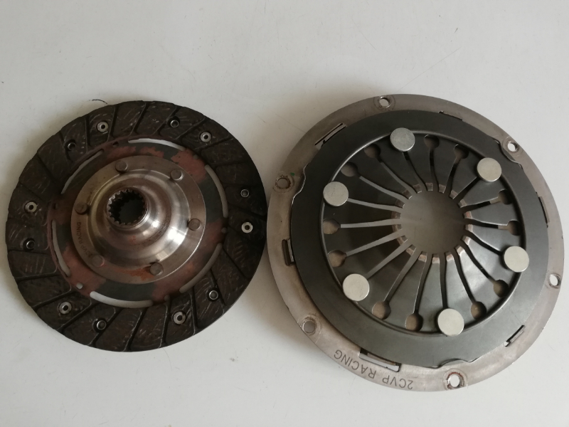

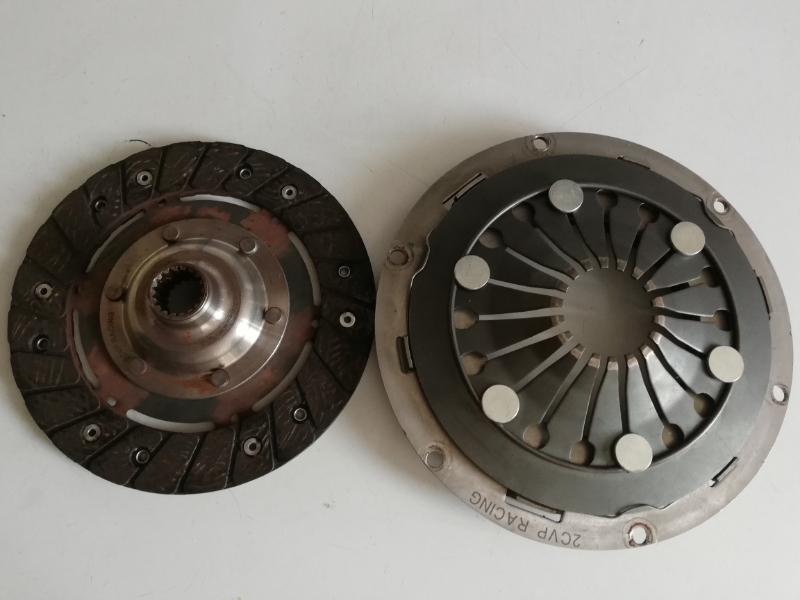

Peut être devrais je garder la 2nde BV et mettre l'embrayage neuf que j'avais sur la 1ère BV , que voici :
Ce qu'il me faudrait savoir, c'est si la marche arrière et la première ne craqueront plus après avoir installé cet embrayage à diaphragme et la butée à bille ?

A ok !! c'est dernière photos ,le disque et mécanisme son ok ,mais il faut savoir , il te faut impératif une butée a bille ,sur un diaphragme.
Déjà que c'est de la merde c'est diaphragme en remplacement du 3 doigts, mais bon !! il y en a qui fonctionne ,je généralise pas .

la mécanique faut être méthodique , les première photos que tu montre disque mécanisme rayer, l'autre poncé ,butée HS.
Tu prend tout çà poubelle, çà sert a rien de garder des trucs , qui dans quelques mois ou plus , Jai c'est pièces pour remonter sur un autres moteur!
ou autres , c'est pièces si elle son HS ,elle seront toujours HS . il faut éviter de monter des pièces d'un a un autre moteur , certaine pièces on peut le faire .
Mais des pièces interne moteur ou embrayage , toujours du neuf ,ou très bon état. déjà avec des pièces neuve , c'est souvent la merde vu la qualité
Voila c'est juste pour info , que tu sache ,un moteur faut çà !!! pour qu'il fonctionne correctement . :salut:

Lorsque tu retire le cable, a la main le bras de la fourchette commence a toucher la butée aussi loin ?.
je pense que soit la fourchette est tordue ( peu probable ) soit la butée de linguet n'a pas le bon débattement , mon embrayage n'est pas centrifuge mais je crois qu'il n'y a que le disque qui change.voila la cote que j'avais quand j'ai ecris a B pour me faire rembourser de leur embrayage .
Je ne me rappel plus si tu avais démonté ta boite mais si c 'est le cas quand je regarde le guide du remontage c'est costaud d'ailleurs je ne sais même pas ce qu'ils appellent segments de ralenti de 2eme et 3eme ....

-2 Fred, le plateau d'embrayage est loin de faire 44.5 mm, je serai plutôt sur la moitié de cette hauteur ( de mémoire) ...

-3 remonter l'embrayage à diaphragme avec la butée à roulement sur mon ancienne boite de vitesse dont j'ai réparé la fixation du pot avec un hélicoil, c'est comme cela que tout était avant et ça fonctionnait ...

Mesure celui a diaphragme avant de le monter pour voir

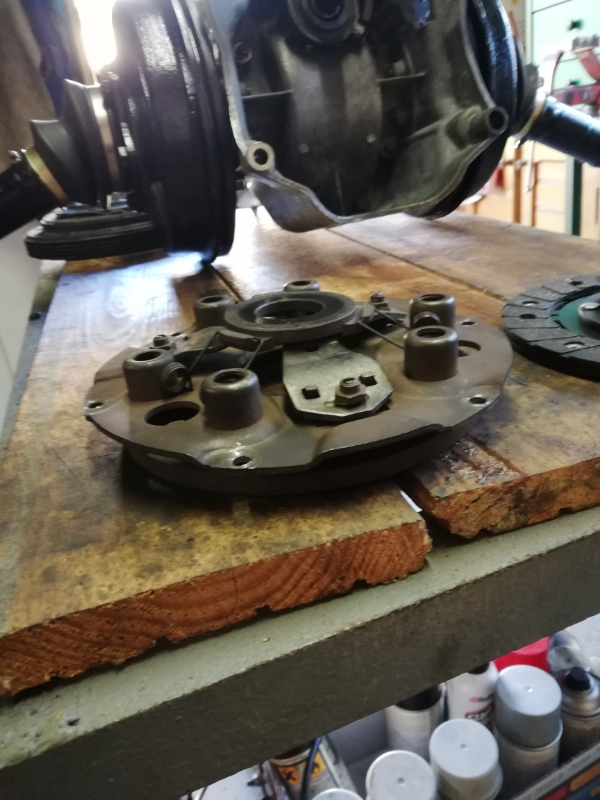

Voilà, j'ai passé la matinée à préparer la BV d'origine ( démontage et réparation du trou droit de fixation du pot d'échappement)
Cet après midi, démontage du moteur et de la boite qui merde ...nettoyage et peinture de la boite d'origine.

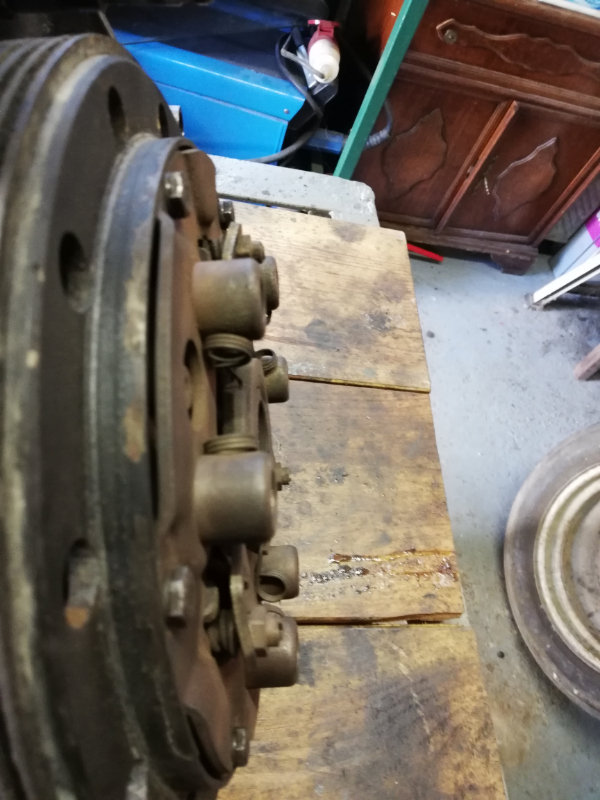

J'ai pu constater cela :
le plateau bien comprimé ;
la butée graphite: 4 mm d'épaisseur de graphite ; 15.45 mm en tout, la butée à bille fait 22.20 mm d'épaisseur ,
Le plateau démonté : hauteur totale : 43.87 mm
le disque neuf de chez Rénov 2cv fait 7.86 mm d'épaisseur et la hauteur totale 33.46 mm; A titre de comparaison , l'épaisseur du disque qui va avec le système à diaphragme fait 7.65 mm, hauteur totale 33.38 mm;

RICMAN41 a écrit ::salut: René a écrit dans un post précédent :
-" Oui il y a différente longueur de câble
les mémères 42cm
avant mai 68 , 63 cm
et les récente 70cm
pour ton azam de 63 il te faut le 63 cm, mais pour pas se tromper mesure le vieux câble avant d'acheter au piff
Merci pour les précisions Ricman
Mon AZAM est de oct 66, modèle 67 donc...et je ne peux pas mesurer le vieux câble car je ne suis pas certain qu'il soit le bon ... :???:
Fredjojo
Messages : 1317
Ma deuche : 2CV AZA1966 ENAC
Message par Fredjojo »
Pourquoi tu ne peux le mesurer ? Avec un mètre de couturière
Fredjojo a écrit :Pourquoi tu ne peux le mesurer ? Avec un mètre de couturière
Bien sûr, je peux le mesurer, mais ce que je veux dire , c'est que je ne peux me fier à lui, ce n'est pas le câble d'origine...il se peut qu'il soit correct , il se peut qu'il ne soit pas correct...
De toute façon , je vais en commander un neuf car celui que j'ai a bien vécu...
J'ai eu la réponse de 2cv Passion sur la longueur du câble qu'il vende pour les voitures avant février 1970, il fait 41 cms.
Du coup j'ai mesuré celui qui est monté sur la voiture, il mesure 42 cms. J'ai retrouvé le câble d'origine, que j'avais gardé ( je garde tout pour avoir des références de pièces, même si c'est usé ...) eh bien ce câble fait 41 cms...La différence vient de la longueur du filetage :???:
Donc tu te trompes Ricman, pour mon AZAM de 66, le câble de 63 cms est bien trop long :non:
