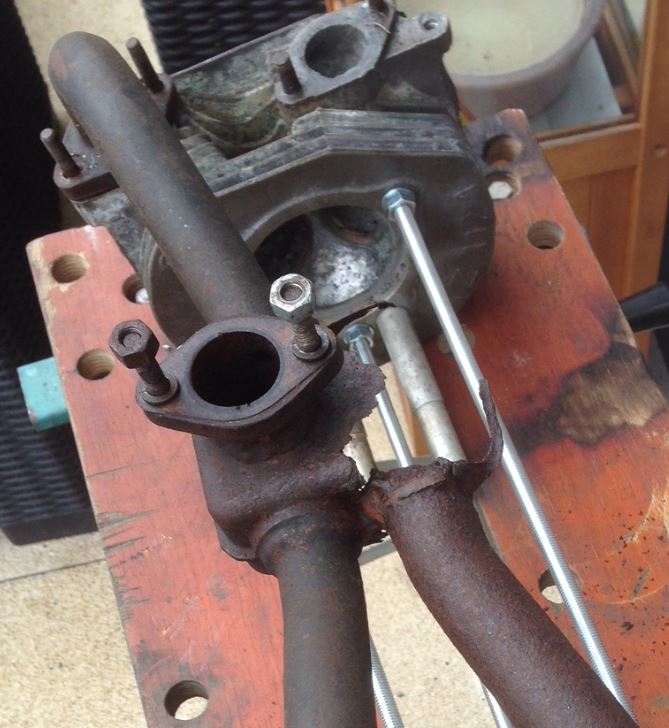

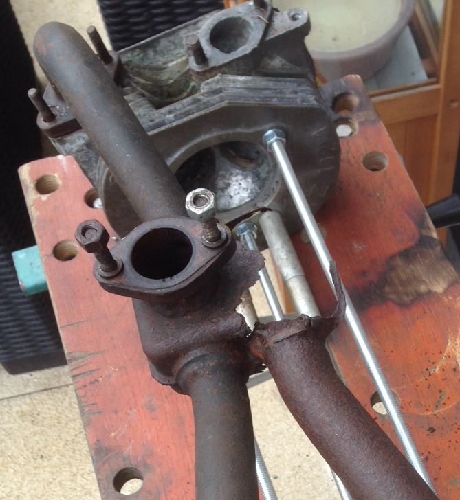

Je cherche une araignée pour mon 425cc 18 CV. La mienne a deux soudures qui fissurent sur l'échappement côté culasses (droite et gauche) et je ne sais pas souder..... :enerve2:

Mais attention, quand il va souder la pièce elle risque de se déformer. Le mieux c'est de la faire souder en position, ce qui peut être dangereux car l'essence n'est pas loin :shock:
Ou alors avoir un moteur nu sur lequel monter la tubulure, ou alors fabriquer un système (une plaque et 8 boulons) pour la maintenir en forme pendant le soudage et le refroidissement.

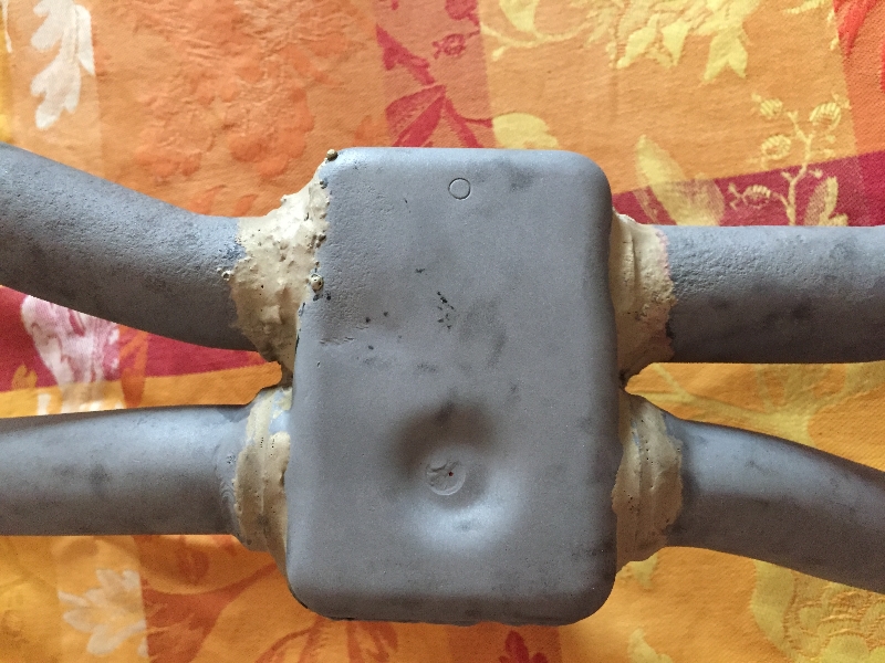

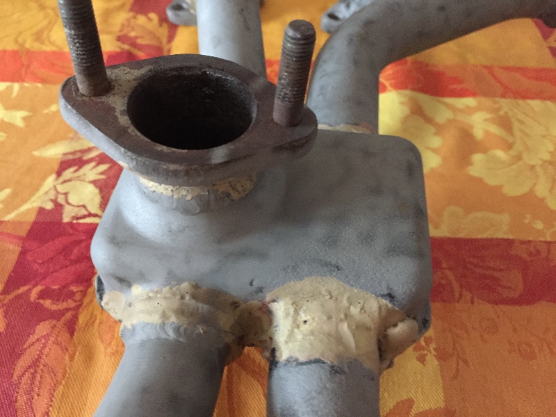

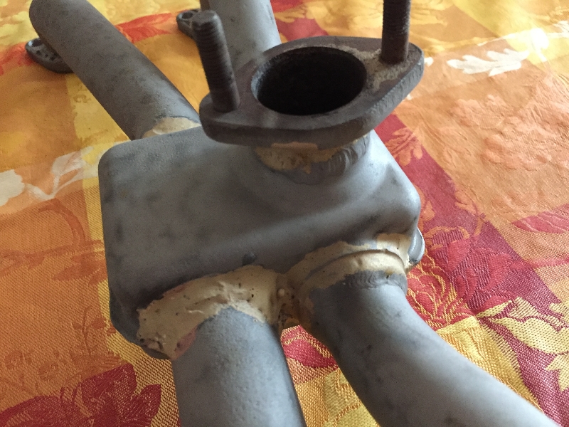

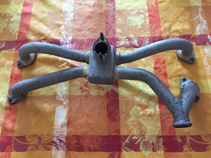

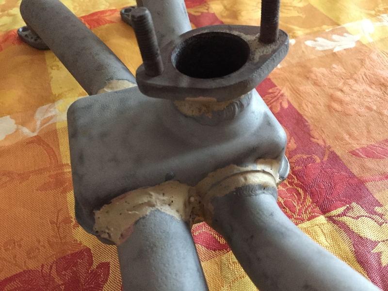

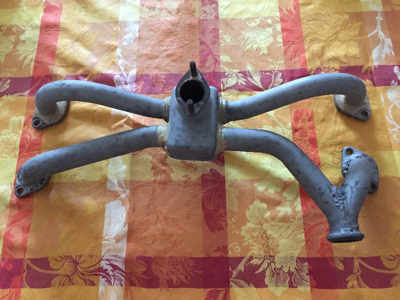

Ben non, quand même, j'ai démonté tout, profité pour changer les joints, surfacer l'entretoise thermique et y installer la prise de mise à vide, et changer le gicleur du carbu...
Photos avant peinture:

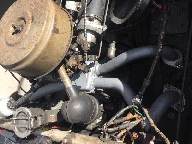

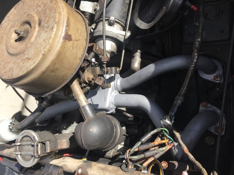

La photo de l'araignée remise en place:
