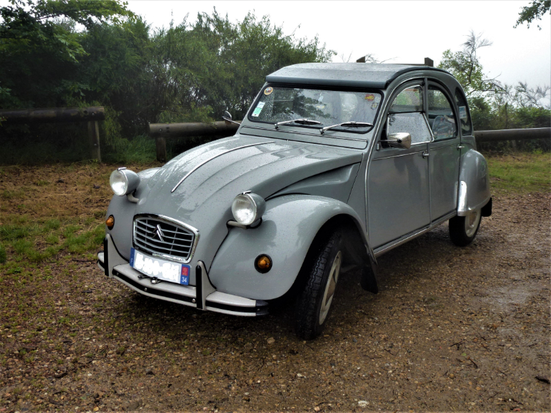

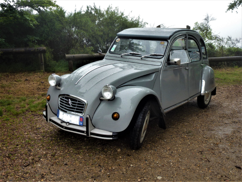

J'ai fait cette modification sur mon auto, sauf les phares et la calandre, est je trouve que cela enlève en rien à l'apparence de la 2CV par rapport à son origine. Mais les goûts et les couleurs .... :???:

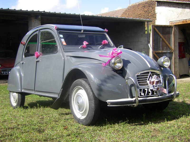

La baguette de bas de caisse en alu était monté en série sur les 2 CV de 1956 à 1978, remplacée par une bande noire auto-collante, moins chère ! Reprise sur les Charleston. On en fait maintenant en inox du plus bel effet.
La baguette de capot apparait sur les AZL (L comme luxe :mdr: ) en 1956, aussi en alu, puis en inox avec un profil différent sur l'AZAM (AM pour améliorée :mdr: ) en mars 1963.
Oui, ça améliore bien la silhouette des 2 CV....

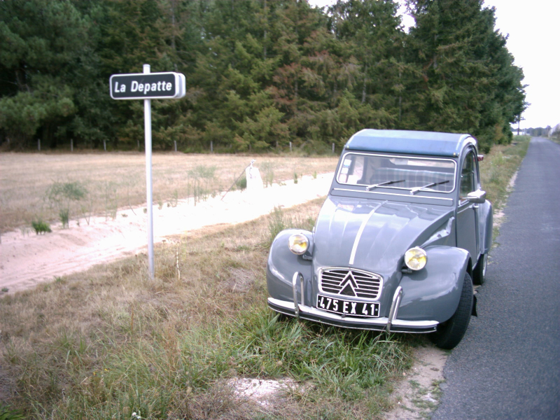

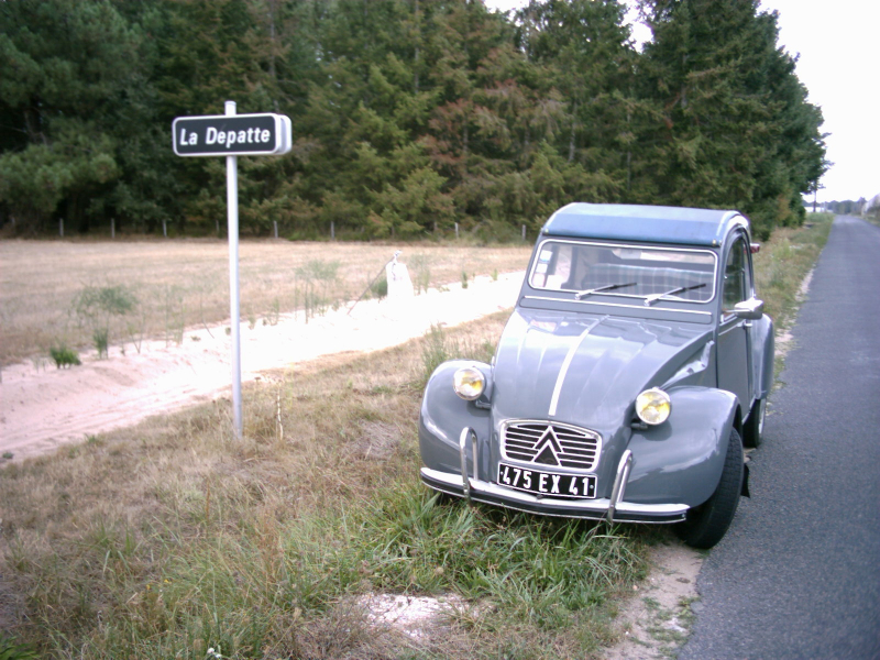

La baguette sur la photo de JC 34, c'est celle des AZAM à partir de septembre 65 avec la calandre à trois lames (très moche à mon goût) et les chevrons sur le capot, c'est pour ça qu'elle est plus courte. Je préfère celles des AZAM d'avant qui va jusqu'au bout du capot.
