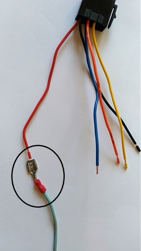

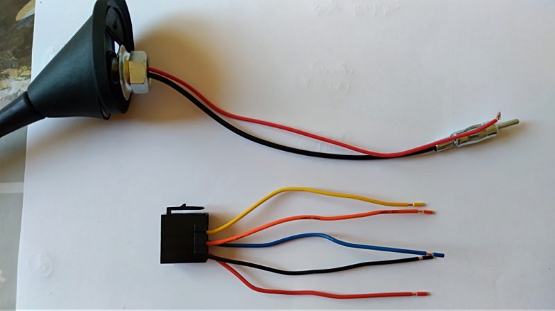

voici la photo de la borne qui concerne la voiture et l'antenne, la borne qui concerne les haut-parleurs n'est pas sur la photo, je devrai arriver à faire le branchement tout seul.
le fil rouge est indiqué "+12 power " , il va a la batterie (+) ou au contact(neiman)?
le fil jaune est indiqué "+12 memory" , il va au contact (neiman) ou a la batterie(+) ?
le fil noir est indiqué "ground", c'est bien la masse?
il rest un fil orange, indiqué " car light", je ne sais pas ou il va ??
le fil bleu est indiqué " aut antenna" je pense qu'il va au fil rouge de l'antenne?
le fil qui va a la batterie doit il est relié à un fusible , ( j'ai vu un fusible derriere l'autoradio), ou je peux le brancher direct à la cosse(+) de la batterie?

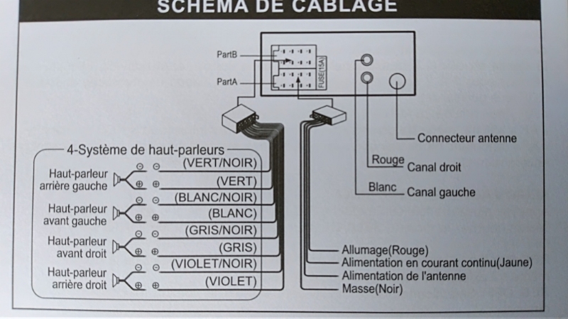

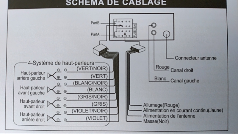

je vous joins le schéma des branchements de la boite de l'autoradio:

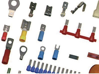

autres questions je peux lier les différents fils pour rallonger les longueurs existantes avec du fil électrique de type 1,5v domestique? avec ce genre de connexion électrique?

Bonjour Deuch 25
le fil rouge est indiqué "+12 power " , il va a la batterie (+) ou au contact(neiman)?Comme tu veux si tu es distrait plutôt au contact
le fil jaune est indiqué "+12 memory" , il va au contact (neiman) ou a la batterie(+) ?Batterie c 'est la memoire des preselections
le fil noir est indiqué "ground", c'est bien la masse?oui
il rest un fil orange, indiqué " car light", je ne sais pas ou il va ?? Au feu de position je pense , lorsque tu mets les phares cela doit eclairer un peu moins l'afficheur voir la notice, connecte le que si cela te gene en conduisant sinon tu l'isole
le fil bleu est indiqué " aut antenna" je pense qu'il va au fil rouge de l'antenne?dans la temps ca piloté l'antenne retractable electrique utilise le pour l'antenne voir la consommation de ton antenne si pas superieur a la puissance de la sortie aut autenna, elle est pas trop deuchiste ton antenne :lol:
le fil qui va a la batterie doit il est relié à un fusible Non si deja fusible sur le poste a moins que le fusible ne protege que le fil +12 memory de toute facon le +12 power sera sur le neiman et il est protegé par ton fusible existant
tu as acheté une antenne electronique apparemment le fil rouge raccorde le a aut antenna , il faut que quand tu perce la tole ( ca c le debut de la gangrene) que la rondelle /ecrou s'appuie sur de la tole nue verifie avec le multimetre entre une masse quelconque et la peripherie de la fiche antenne , pas le point milieu .
Le fil 1,5v je sais pas ce que c'est , du fil automobile de 1,5mm2 voir 2 dans tous les magasins de bricolage

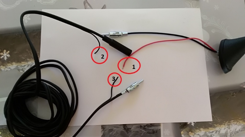

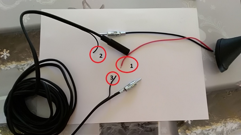

Mon antenne me semble être toute simple , mais peut etre que je me trompe, en fait j'ai un support qui se fixe à la tole avec une vis, une fois le support fixé, je visse par dessus l'antenne à proprement dit , et c'est tout... par contre j'ai mis une photo ci dessous pour vous remontrer autre chose:
car il y a un fil rouge qui part du support d'antenne, que j'ai indiqué dans un rond rouge sur la photo ( N°1 ), je pense qu"il faut le brancher au fil noir (N°2) qui est avec le gros fil d'antenne , et ensuite relier le bout du fil N°3 a l'autoradio ?

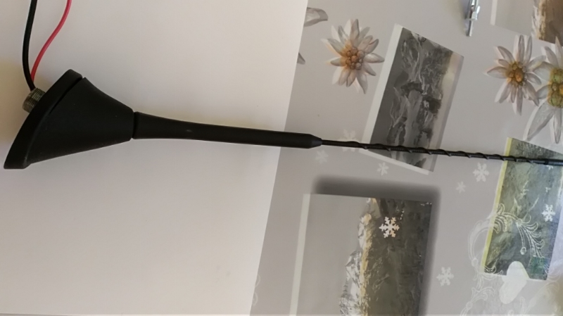

je joins la photo de l'antenne entière: elle mesure envrion 25 cm, mais c'est vrai qu'elle est un peu visible, je la mettrai dans un endroit discret…
Fredjojo
Messages : 1317
Ma deuche : 2CV AZA1966 ENAC
Re: auto radio deuche
Message par Fredjojo »
oui c est bon
par contre si le joint te parait pas terrible cote tole mets du rubson pour eviter que l'eau ruissele dans la voiture

bon me re voila tout fonctionnait bienavec ma radio depuis quelques jours et hop hier en démarrant la voiture voilà que mon autoradio ne s'allume plus… bon j'ai vérifié les connexions rien n'a bougé, je suis allé voir mon vendeur avec l'autoradio, il l'a testé il fonctionne ! c'est donc qu'il y a un soucis sur la deuche…
j'ajoute que j'ai utilisé des connexions identiques à la photo ci dessous… pour relier les fiches de l'autoradio à la batterie, au + après contact, ...etc
si vous avez des pistes pour m'éclairer je suis preneur… de mon coté je vais refaire une verification générale! :roll:
Messages : 11565
Re: monter auto radio 2cv
vérifie le fusible du poste, et celui du porte fusible si tout et ok ;
ben il a forcement un fil masse , ou d'alimentation qui c'est débrancher !!. :salut:

je reviens ici, car je n'y comprend rien, les 2 fusibles (autoradio, et voiture ou est relié le + contact sont bons, ainsi que les autres fusibles d'ailleurs…, j'ai fais une masse sur le tablier du moteur, bien serré, j'ai vérifié les autres connexions… et l'autoradio fonctionne tjs pas, en fait il s'allume,on l'eclairage et puis c'est tout… comme si il manquait de jus... :roll: :roll:
auriez vous un éclairage?? :|

Vérifie les sorties haut parleurs si tout et bien brancher ,sinon sil salume c'est quil et alimanté c'est ton poste qui a un soucis!!!. :salut:

ce qui me torture l'esprit c'est qu'au magasin hier il a été testé et il fonctionnait bien... c'est sur la deuche que ca merdouille, je vais verifier les hauts-parleurs comme tu dis renato 8)
