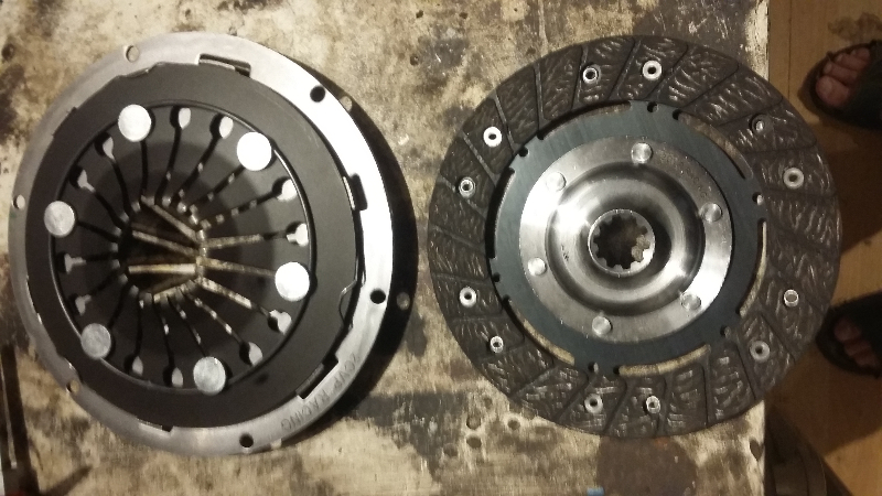

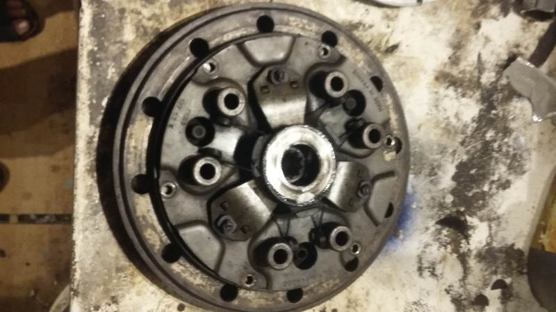

J'attaque mon premier changement d'embrayage, donc excusez d'avance mon coté novice sur le sujet.
Voilà, j'attaque le changement de l'embrayage centrifuge de ma 2cv AZAM 1963.

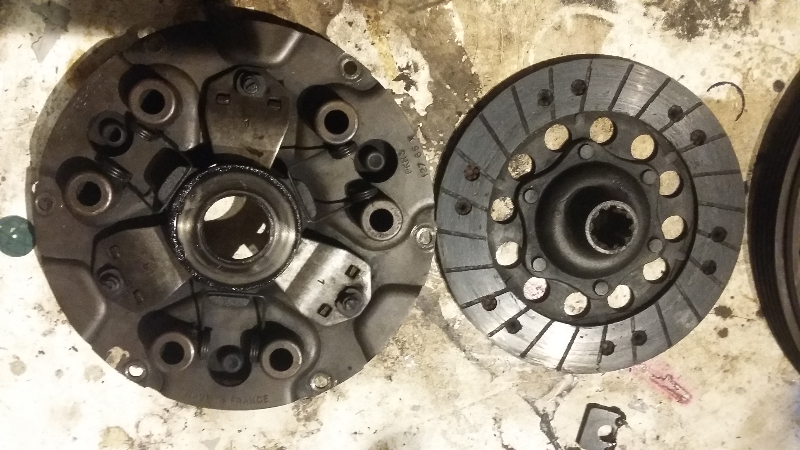

Après avoir déssolidarisé le moteur de la boite, j'obtiens ceci (image 1):
Soit après l'avoir démonté, ceci (image 2):

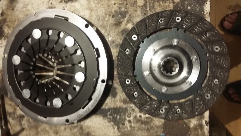

En parallèle, j'ai commandé chez mon fournisseur préféré, un kit complet d'embrayage centrifuge pour 2cv, et j'ai reçu ceci (image 3):
En comparant les pièces des image 2 et 3, je comprends que je dois remplacer la pièce de droite de l'image 2 par celle de droite de l'image 3.
Mais pour la pièce de gauche de l'image 2, elle ne ressemble pas du tout à la pièce de gauche de l'image 3.
Que cela signifie t il ? Je suis un peu perdu...
Que dois je faire?
Pouvez vous m'aider?
Merci d'avance.
Messages : 3335
Re: Changement embrayage centrifuge
:salut: C'est un embrayage à diaphragme qui est le remplacement de ton embrayage 3 doigts tout simplement , pourquoi le remplaces-tu il y a encore pas mal d'épaisseur sur ton disque et tu peux faire encore plusieurs milliers de kilomètres avec . Je ne vois pas bien mais mesures l'épaisseur de ton ancien disque et le nouveau , à mon avis il ne doit pas avoir beaucoup de différence et si les 3 doigts de ton embrayage ne sont pas usés je remonterai le tout et :pot:
En plus regardes tes rivets sur ton nouveau disque ils sont presque à fleurs par rapport à ton actuel :enerve2: encore une belle M..DE :siffle:
Avais-tu des problèmes pour que tu veuilles changer le kit ???
Ps : cela concerne la boîte de vitesse et donc pas dans la bonne rubrique . :merci: les modos :wink:

En fait, j'ai ma 2cv qui broute au démarrage en 1ère lorsque j'appuie sur l’accélérateur ...
J'ai lu à plusieurs endroits que cela venait probablement du disque qui devait être voilé...D'où l'opération.
Concernant l'embrayage 3 doigts , vaut il mieux que je le conserve (et donc change que le disque) ou vaut il mieux que je le remplace par l'embrayage à diaphragme. Lequel est le mieux?

Re: Changement embrayage centrifuge 2cv
D'abord, ce n'est pas un embrayage centrifuge que tu nous montres-la, mais l'embrayage "normal" de la 2 CV.
Pas faire de mixe, jusqu'à un certain point, si on remplace tout, oui.
J'ai des 2 CV depuis plus de 50 ans, et à l'époque je ne remplaçais l'ensemble que très rarement, et seulement après avoir testé le mécanisme avant de le changer. On ne changeait que le disque lorsque l'embrayage patinait ou broutait, et la butée si elle s'avérait très usée au démontage (butées graphite).
Je ne comprends pas bien la manie qu'ont les gens actuellement à vouloir tout changer alors que seul le disque est en cause. Le mécanisme ne se dégrade normalement qu'après des dizaines de milliers de kilomètres (au moins 100000, voire plus), idem pour la butée à bille.
Sur ma 2 CV 6 qui a 39 ans et 94000 km, il y a toujours le mécanisme d'origine et j'ai remplacé le disque à 72000 km. Et comme la qualité est nettement moins bonne que celui d'origine, je vais devoir le remplacer bientôt car il commence à brouter après moins de 30000 km :enerve2: Je verrai à ce moment-la pour le mécanisme.
Messages : 11567
Ben je trouve ton mecanisme trois doigts en bon état ,il sera de meilleure qualité que le diaphragme que tu nous montre
qui et en remplacement du trois doigts. A ta place je le garderais!! .Part contre je trouve sur la photo n 1 et 2 la glace de friction
creusé ,abimée sur le mécanisme ,la butée doit être pareil ,
Ton disque neuf le déport du moyeux ,ma l'air plus court que Lancien , je vois pas trop bien sur la photo,!!!
mais il peut aussi se monter sur les cannelures courte , mais le disque rentrera moins loin sur les cannelures ,
mais moi je préfère un disque qui rentre plus ,avec un gros déport.!!
Résumé
Si tu change juste ta glace de friction , et une butée graphite ,et le disque puisque tu la acheter. Ca devrait être bon.
Mais pour le broutement ,regarde si ton câble coulisse bien dans sa gaine ,et le support de boite son bon état . :salut:
( ne perd pas la rondelle de réglage du tambour centrifuge , elle se monte entre le disque et le roulement , il la faut impérativement ).

J'ai monté le même embrayage sur mon AZAM de 66 . Diaphragme + disque + butée à roulement à bille car l'embrayage d'origine était bien fatigué après 150.000 kms : ça fonctionne plutôt bien, je trouve la butée bruyante, mais c'est juste quand je débraye ...Je n'ai pas assez de recul sur la qualité et la durée de cet embrayage, j'attends de voir à l'usage ...

La rondelle dont tu parles, elle doit se trouver où exactement?

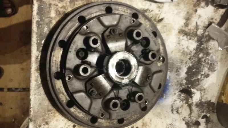

Si je reprends la photo 1, j'ai le mécanisme, sous lequel j'ai le disque, sous lequel j'ai le support ( le tambour?).
Si j'ai bien compris, cette rondelle serait entre le disque et le support (tambour?)?
Je ne me souviens de l'avoir vu (il faut que j'aille vérifier)...
Dans tous les cas, que se passe t il au niveau fonctionnement de la 2cv si elle est absente.
Si je n'en ai pas, où puis je l'acheter? quelles sont ses caractéristiques (dimensions)?

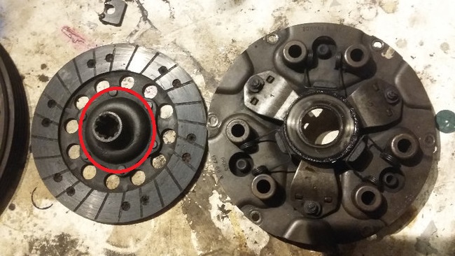

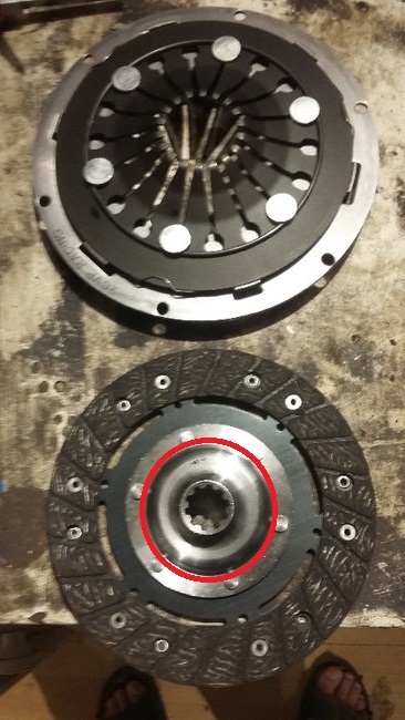

:salut: Le disque d'embrayage est-il le même que ce soit pour un 3 doigts ou un diaphragme , je dis ça parce que ça n'a pas l'air d'être du même diamètre .C'est une question :merci:
embrayage 2.jpg (99.91 Kio) Vu 9684 fois
Cette rondelle se trouve contre le roulement du tambour, coté disque.
si elle manque ton embrayage centrifuge fonctionnera pas.
Si tu doit en remettre une autre il va falloir refaire la distance du tambour en calculant selon l'épaisseur
sur la RTA page 35 c'est tout expliqué comment procédé pour régler la position du tambour.
Apres comme dit Richard ,ton disque n'ai pas le même que l'ancien , il et cannelures courte, l'ancien et cannelures longue,
les deux se monte ,mais le nouveau disque va rentrer moins loin sur les cannelures de la queue de boite,
Domi a déjà fait se montage ,il nous a dit que c'est bon aussi.!! sinon tu change ton disque. :salut:
(pour Richard le cercle en rouge sur ta photo ,na pas d'importance c'est les cannelures qui compte .) :salut:

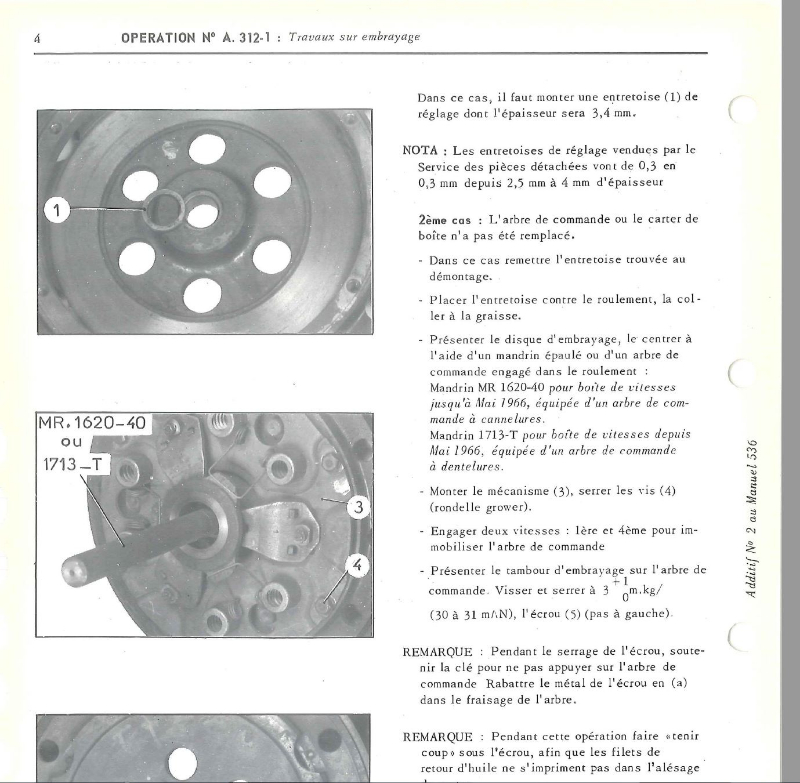

apparemment tu n'as pas télécharger les docs d'azam76 a quoi ca sert que ducros il se décarcasse :ptdr:
Opération 312-0 et suivantes
