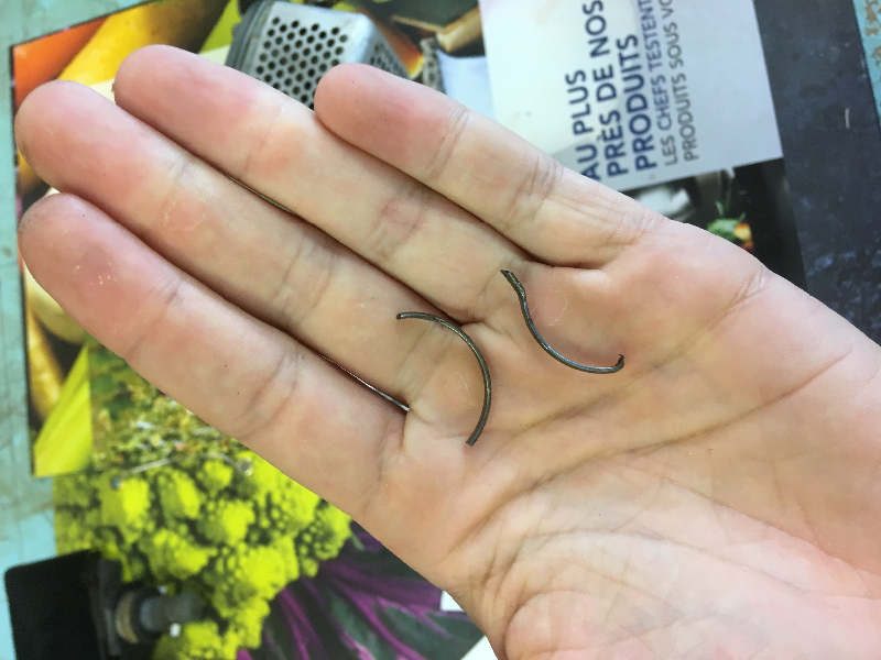

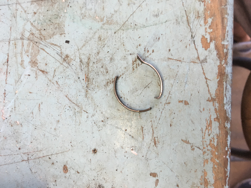

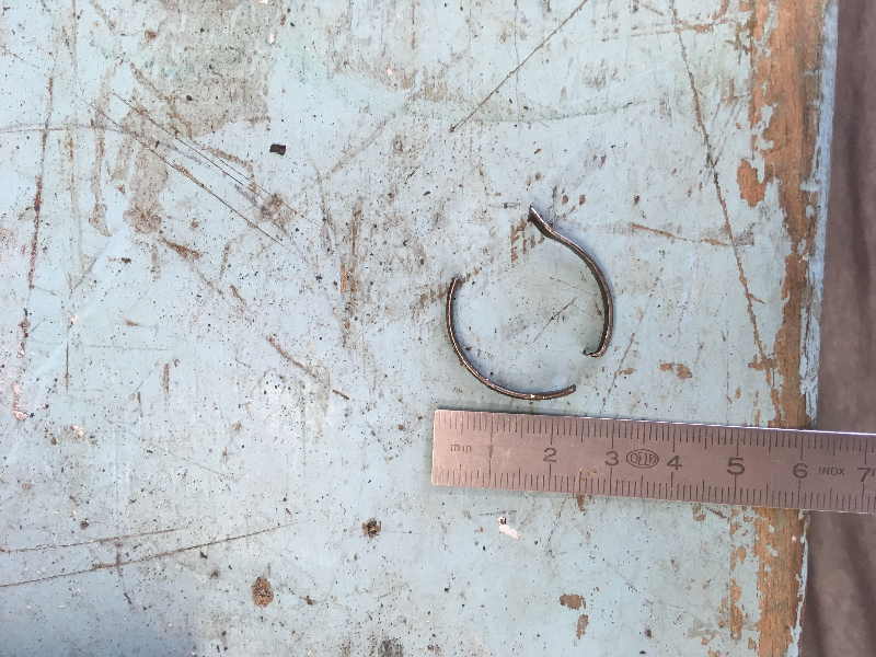

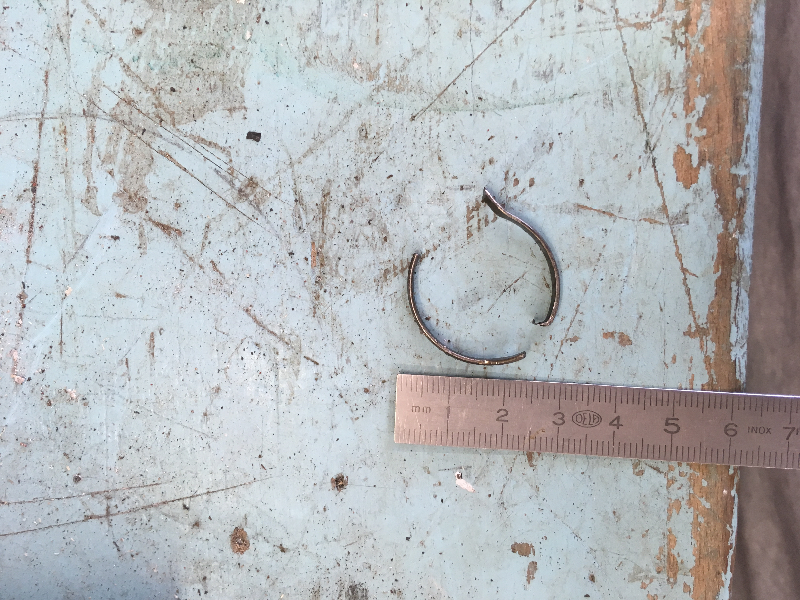

Bonjours à tous jai fais une vidange de ma boîte de vitesse que javais récupéré et tester il y a 6 mois la boite marchais très bien toutes les vitesses passais sans souci par la suite la boite n'a pas tourner durant environs 9 mois (restaurations totale de La 2cv ) Avant de faire tourner le moteur j'ai décidé donc de faire vidange boite et moteur et lors de la vidange boîte jai retrouvé des morceaux de métal (cest plutôt inquiétant) mais j'aimerais savoir si un expert serais me dire à quoi correspondent ces moraceaux de métal voila je vous laisse quelques photos en espérant qu'elle suffiront merci d'avance et bonne journée à vous
Messages : 11519
Re: Morceaux de métal dans ma boîte à l'aide !!
Cest un frein de ralentie , c'est comme un circlip ,il sert a freiner le synchro pour le passage des vitesses, il y en a 3 dans la boite ,un pour la 1/2 un pour 2/3
et un pour la 4 , sil manque la vitesse va craqué , mais avant de toucher ,attend de faire un essaie sur la route, si elle marcher avant l'arrêt
il y a pas de raison qu'il casse , c'est peut être depuis longtemps qu'il traine dans ta boite d'un précédent démontage . :pense: :salut:
