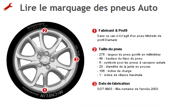

Re: Marquage Année de fabrication sur pneu 2cv
Ils t'ont vendu un pneu de 2017
[/i]

Cela doit bien faire plus de 30 ans maintenant qu'il existe sur les pneumatiques un marquage sur la semaine et l'année de fabrication.CHARLYSTONE a écrit :Est ce que il y a un code de l'année de fabrication sur le flanc du pneu de la 2cv ?
Ce marquage se compose d'une série de 4 chiffres dans un oval vers le talon du pneu, sur le flanc, qui se lisent 2 par 2 comme tu l'as bien écrit dans ton 1er post Charlystone :
- les deux premiers chiffre : la semaine de fabrication (donc de 00 à 52 forcément)
- les deux derniers chiffre : l'année de fabrication (de 00 à ....pour le moment 18 pour 2018)
Rien d'anormal d'avoir acheté un pneu en 2018 dont la date de fabrication est de la 45ème semaine de 2017 (fin octobre 2017 donc).
Attention, ce marquage de l'année n'est présent que sur un seul flanc et pas sur les deux !
Si vous trouvez un numero à 3 chiffres ben... c'est que vous avez des pneus qui datent d'avant l'an 2000... bref, du siècle dernier, donc...
Il est de coutume de monter le sigle "DOT" ("Department of Transportation") du côté extérieur de la jante afin justement que la date de fabrication soit bien visible. Dans ce DOT, on trouve aussi le code géographique de l'usine qui a fabriqué le pneu.
On estime la duré de vie d'un pneu été à 10 ans, rien de légal la dedans, cela peut varier d'un pays à l'autre, mais il est recommandé de le faire contrôler régulièrement au delà de la 5ème ou 6ème année. A savoir qu'un pneu neuf qui est vendu entre 0 et 5 ans de fabrication peut encore être considéré comme neuf, sous réserve qu'il ait été stocké dans de bonnes conditions.
Pour un pneu hiver (gomme différente, souple), il est conseillé de ne pas les conserver plus de 5 ans (vieillissement et séchage de la gomme, durcissement, perte d'efficacité notable en hiver).
Tout cela est valable pour nos 2Cv mais aussi pour les véhicule récents actuels.
Bonne route les z'amis !
