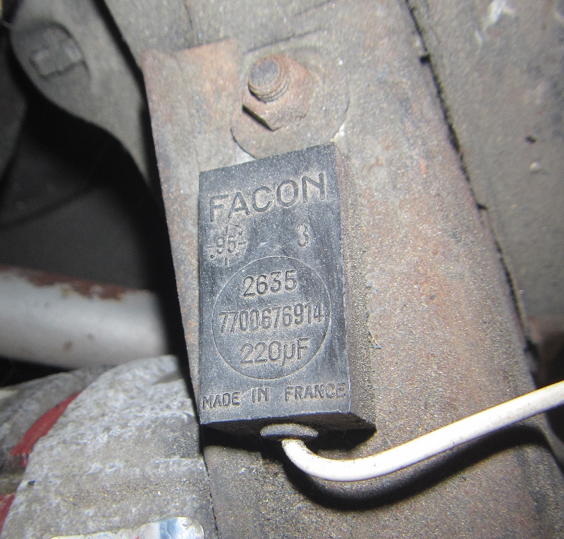

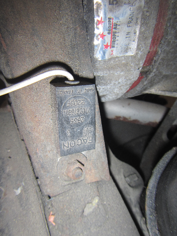

dans la série des bizarrerie de ma 2cv, il y a ça fixé sur le carter du ventilo.
je lis "facom, 220 microfrarad" je pense à un condensateur de secours fixé au cas pù, mais en fait c'est une énigme pour moi, je ne comprends pas grand chose en électricité, vous savez ce que cela peut être?

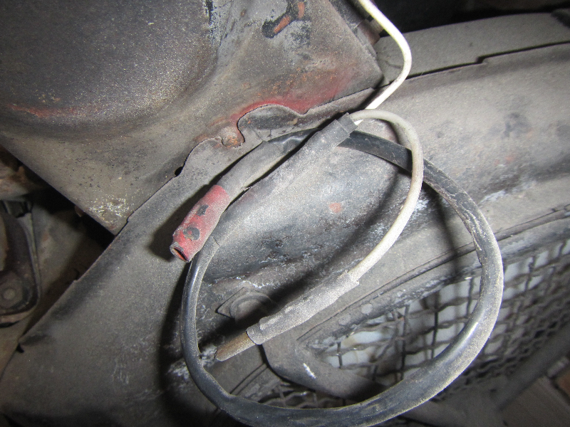

Oui, c'est sans doute un condensateur de secours. Il a un fil avec une fiche femelle à brancher sur le moins bobine, et une dérivation avec une fiche mâle à brancher sur le fil qui va aux vis platinées.
En effet, le condensateur est normalement situé au niveau des vis platinées, mais il peut être mis au niveau de la bobine branché sur le moins.
Le condensateur des 2 CV est en principe de 22 microfarads 650 Volts.
Garde-le, il est surement de meilleure qualité que ceux qu'on nous vend actuellement qui tiennent jusqu'au bout de la rue ou jusqu'à mardi prochain :mdr: Si celui sur le boitier d'allumage flanche, tu pourras brancher celui-ci.

Facon faisait (fait encore ?) des kits à base de condensateur pour anti-parasiter les montages d'autoradio.
C'est peut être un reste d'une installation.
Comme condensateur de secours pour l'allumage, pourquoi pas, mais en cas de défaillance de celui près des vis platinés, il faut pouvoir le débrancher (s'il est en court circuit par exemple) pour profiter de celui qui est à l'extérieur...

Il ressemble beaucoup a un anti parasite pour auto radio,!! a coté de l'alternateur.
Mais possible aussi comme bob nous dis !!. :salut:

La capacité du condo pour l'allumage doit etre de 0,22 μF Micro Farad = 220 nF nano Farad
celui la represente 1000 condo allumage en parallèle
Fred

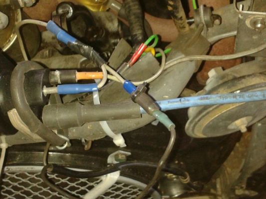

Vu le branchement avec le "Y", c'est un condensateur d'allumage. Surtout que ta voiture était déparasitée à l'époque, et les systèmes de déparasitage que l'on montait avant étaient plutôt sur les bougies.
Voici le branchement sur la voiture d'un copain ; c'est exactement le même.
Le condensateur est à gauche, caché par la bobine sur cette photo ; c'est un montage optimisé pour remplacer rapidement la bobine et le condensateur, la bobine est fixée avec deux caoutchoucs de siège et le support normal est coupé, mais ce n'est pas le sujet :mdr:
