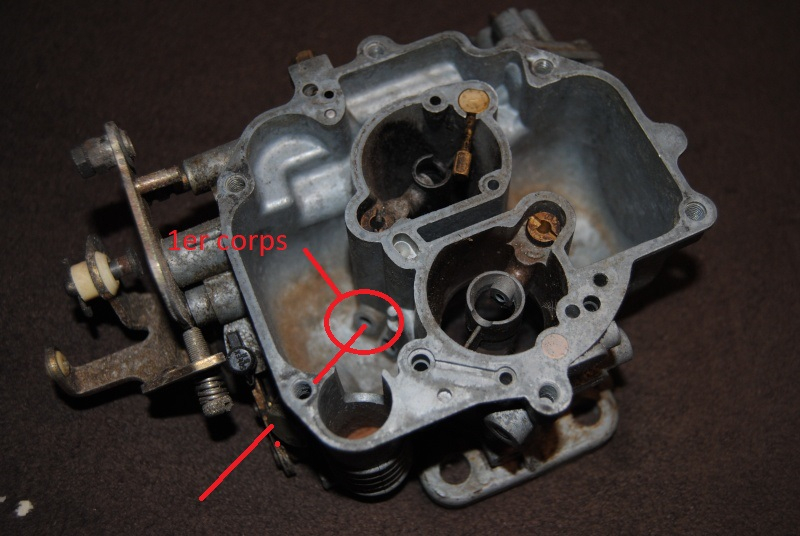

L effet double corps
C est quoi ça ?

Re: L effet double corps
" L'injecteur de pompe c'est le diamètre du gicleur de sortie de l'essence pulsée par la pompe de reprise, permettant de compenser l'appauvrissement du mélange lors des accélérations".
Ah ok
donc mon gicleur a nettoyer c est celui dans la même cuve mais a gauche ?
Ok merci
