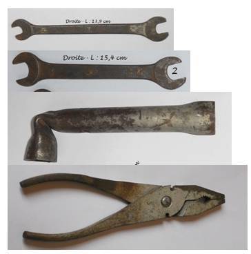

Re: Dimensions nourrice d'essence . 2 cv
Voici les outils.
les clés plates sont de marque SER, la pince de marque United.
Les clés se trouvent assez facilement en vide-grenier.
La pince, je ne l'ai pas, je la recherche.
Le tout dans une trousse confectionnée avec la même toile que la capote.
outils 2 CV A_1.jpg (13.13 Kio) Vu 16864 fois
On trouve d'autres clés de marque SER mais qui n'ont pas exactement la même forme, notamment la disposition des fourches, c'est pas bon.

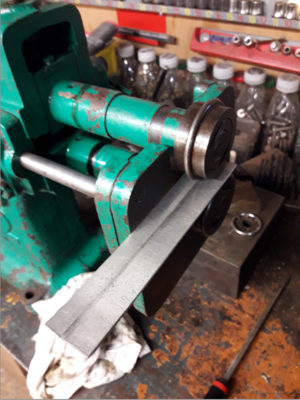

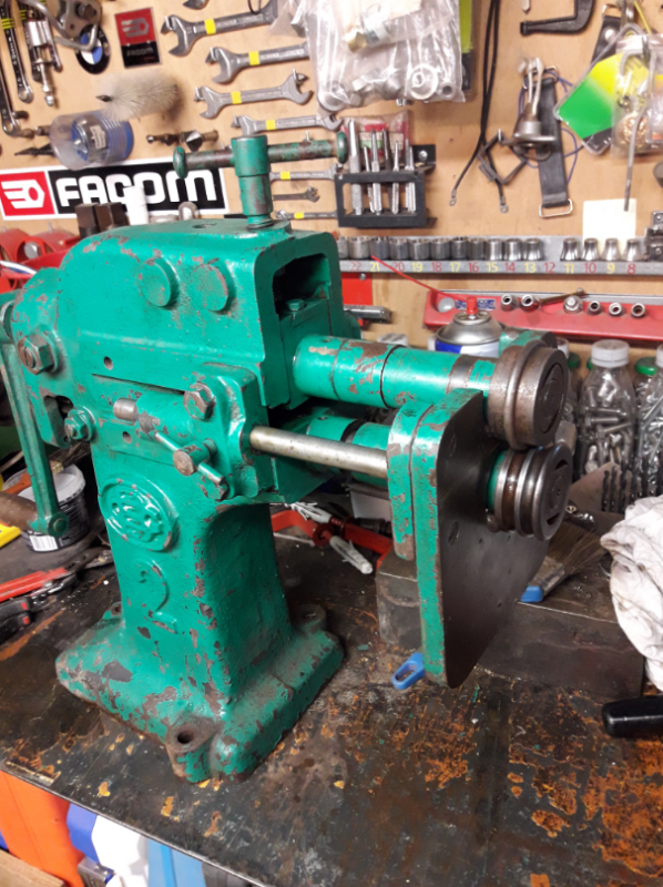

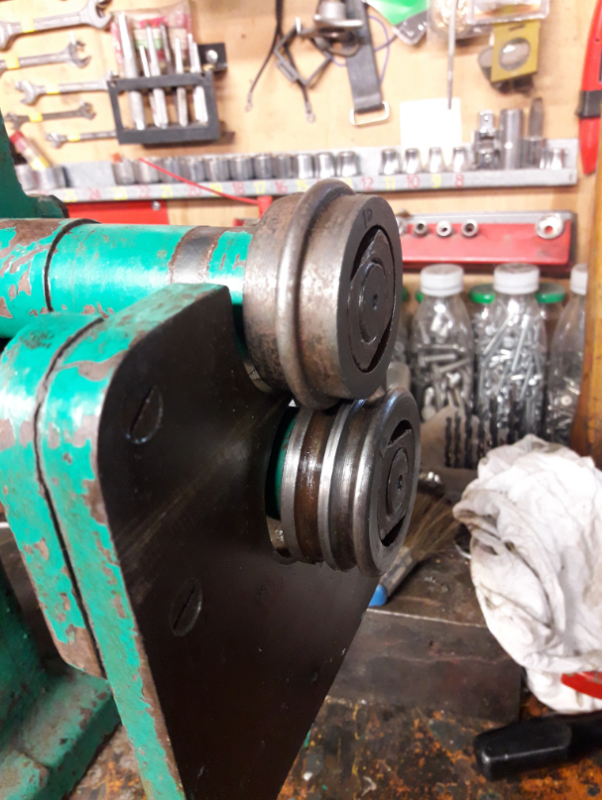

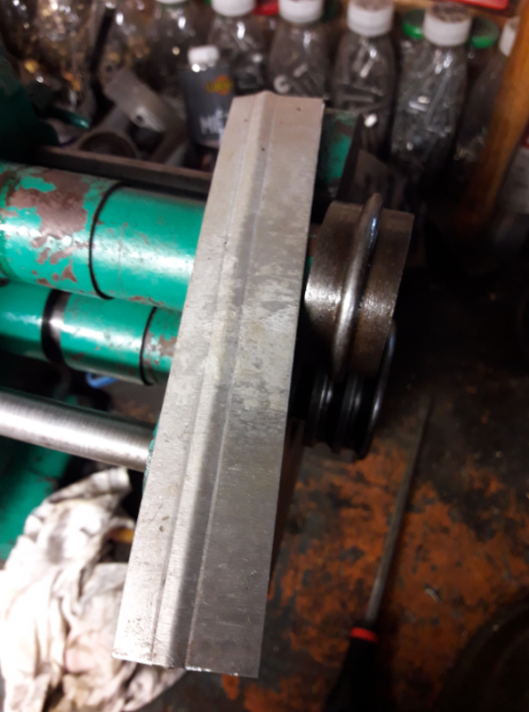

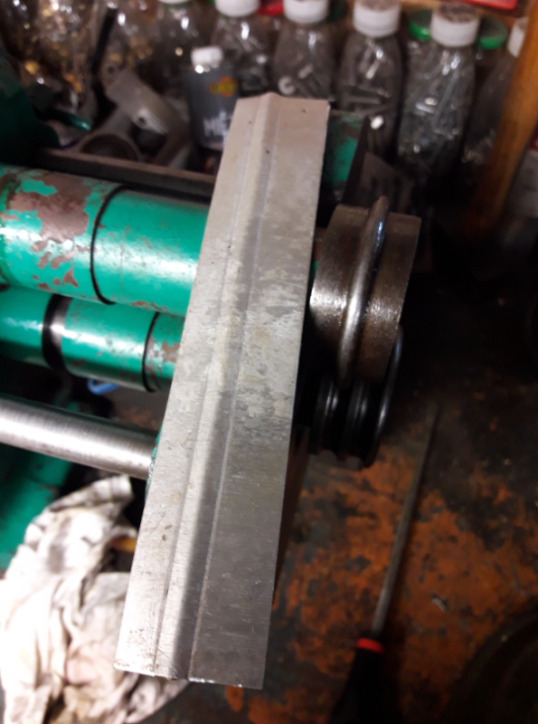

J'ai sorti l'outil qui va bien , la bordeuse , un petit dépoussiérage à été nécessaire et une petite révision histoire de :siffle: .

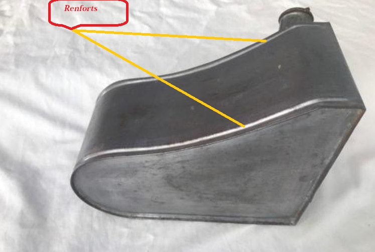

Donc l’objectif c'est de faire les renforts sur le corq de nourrice ,
Les Renforts ,
La bordeuse ,
Montage des galets ,[/i]
Essai ,
Constatation ,
Bon maintenant faut Yaquasimettre :mdr:

Petite question curiosité :
à quoi servent ces renforts ? :)
(et ne me répondez pas "à renforcer !!" :non: :gnark: )
Deuchémoi a écrit :Petite question curiosité :
Ben si pourtant :lol:
Pour rigidifier la tôle.
Messages : 1911
Les renforts ne servent pas à renforcer :???: un peu quand même , c'est plutôt pour que l'ensemble du corq de la nourrice ne se déforme pendant l'opération soudage en bord à bord ( ou à '' chant '' ) , à l'époque les bidons d'essence étaient brasés à l’Autogène comme beaucoup d'autres produits .
Messages : 17444
bob41 a écrit : Ben si pourtant :lol:
Mais ça nécessite un tel renfort, de l'essence dans 15 cm de haut ? :shock:

Ça fait très professionnel et c'est très joli, ce sont peut être déjà des raisons suffisantes. Quand en plus on sait faire et qu'on a déjà la machine, pourquoi s'en priver. :wink:
Tu vas profiler ta tôle une fois qu'elle est mise en forme non? (Parceque pour la plier ensuite ...) En disant ça, je crois que je viens de comprendre l'importance de ces renforts pour la suite.
Je vois que sur la machine il y a deux cannelures sur le rouleau du bas, tu dois faire le profil en deux étapes ?
Bon amusement pour la suite, je suis très intéressé de voir le résultat final. De voir aussi comment tu procèdes pour les recouvrements et les soudures (brasures ?) en général, le pas de vis et bouchon aussi.

Messages : 1746
Dans le monde du profilage, on appel ces renfort des raidisseurs.
Mais si je regarde bien la photo, ils ne font pas le tour complet de la nourrice, mais ils sont uniquement sur l'arrondi de la roue.
Pour moi, il servent essentiellement de raidisseurs afin que la roue de secours ne déforme la tôle sous les effort de la force centrifuge.
Sur la nourrice, ce n'est pas vraiment obligatoire car il y a la tôle du dessus, mais pour la caisse à outil, c'est essentiel.
Ce n'est qu'une théorie :D
