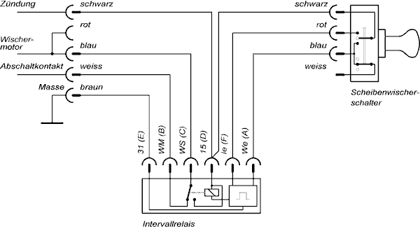

j'ai envoyé une demande de renseignements complémentaire à CiPeRe
et ils m'ont gentiment répondu avec ce schéma en allemand
schéma en allemand
Re: Essuie Glace Intermittent sur 2cv
Posté : 18 déc. 2019, 08:25
par michel28
Re
En clair ça ne m'aide pas assez, ça ne me dis pas quels sont les fils qui faut
dériver du bouton d'essuie glace vers ce temporisateur, et s'il y a des fils à rajouter ou pas
bref ce que je recherche c'est un déroulé opératoire pas à pas
d'avance merci
Posté : 18 déc. 2019, 08:38
par Fredjojo
Le schema recu ne correspond pas a celui de base , dans un cas le potar/marche arret tempo est incorporé dans le second il est a l'exterieur. et la numerotation ne correspond pas .
Mets leur les 2 schemas ....
