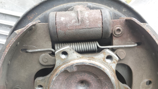

Oui c'est galère chez moi aussi il pleut... je suis sous un hangar c'est vraiment pas agréable, il fait sombre et humide mais bon il faut que j'avance.
En démontant les freins que je veux remplacer déjà j'ai mieux compris la manip... par contre, sans enlever le gros ressort qui maintient les deux mâchoires, je voyais pas comment faire. Je l'ai donc détaché, assez facilement côté long avec un gros tournevis et après ça allait tout seul. Du coup j'ai découvert comment (et à quel moment) on détache le câble de frein à main... On ne peut le faire qu'au moment où on enlève ou remet les mâchoires. Mais c'est très simple. Et pour détacher la gaine de câble de frein à main aussi c'est simple il y a juste un petit boulon à desserrer en bas de la flasque au niveau du passage de gaine.
J'ai donc tout enlevé et nettoyé les flasques avec de l'essence, il y en a une qui est nickel, l'autre un peu piquetée de rouille, visiblement elle avait bien pris l'humidité... je me tâte à passer un coup d'antirouille mais je sais pas si ça supporte la chaleur... Les cylindres sont vraiment moches donc à remplacer et le tout était bien gras... Je suppose que les mâchoires grasses sont irrattrapables ?
Je me sens pas de démonter les flasques comme suggéré dans le tuto en plus il semble qu'il y a des cales derrières + besoin de refaire le joint et j'ai pas ce qu'il faut.
Je me suis trompé, aussi, dans mon précédent message, en fait en bas j'ai des excentriques. Donc pour le réglage je vois pas trop comment faire autrement qu'avec l'outil spécial...
Reste plus qu'à faire pareil sur la boite que je veux changer, et pour l'instant, je suis encore en train de démonter le moteur... c'est long. Ce qui me fait le plus flipper c'est comment remettre les cables de frein à main au moment de la réinstallation de l'ensemble moteur+boite sur les supports... je sens que je vais bien galérer.

J'observe une différence : chez moi les ressorts sont côté extérieur.
Du coup je comprends que quand ils sont côté intérieur, on n'a pas trop le choix pour les remettre en place que de tout monter avant et glisser le tout à condition de ne pas avoir remonté le cylindre de frein.
Comme j'avais déjà monté les cylindres de freins je comprenais pas la manip (forcément). Mais comme mes ressorts sont de l'autre côté, en fait j'ai pu monter les mâchoires l'une après l'autre et tendre le ressort en dernier... Faut avoir de la poigne mais ça se fait bien.
Bref je m'en suis sorti, par contre, c'est le réglage qui m'a posé le plus de difficulté, sachant que j'avais l'outil spécial et que j'ai mis les excentriques en bas. Pas trop de problème pour avoir une tangence de l'outil tout le long de chaque mâchoire mais j'avais toujours un écart à l'outil un peu différent du côté d'une mâchoire par rapport à l'autre. Je crois que je vais reprendre.
Et le fait que mes tambours soient un peu creusé ne facilite pas les choses : il y a un rebord...
