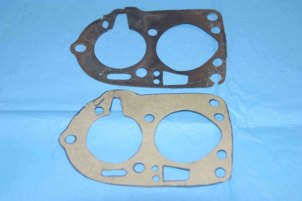

Hi,
j’aime bien exhumer de vieux posts et vous proposer une solution.
Pour refaire les anciens joints, facile vous les recopiez vous même sur un papier joint de 0,50 mm !
Quelques emporte-pièces, un couteau X Acto et de la patience ….

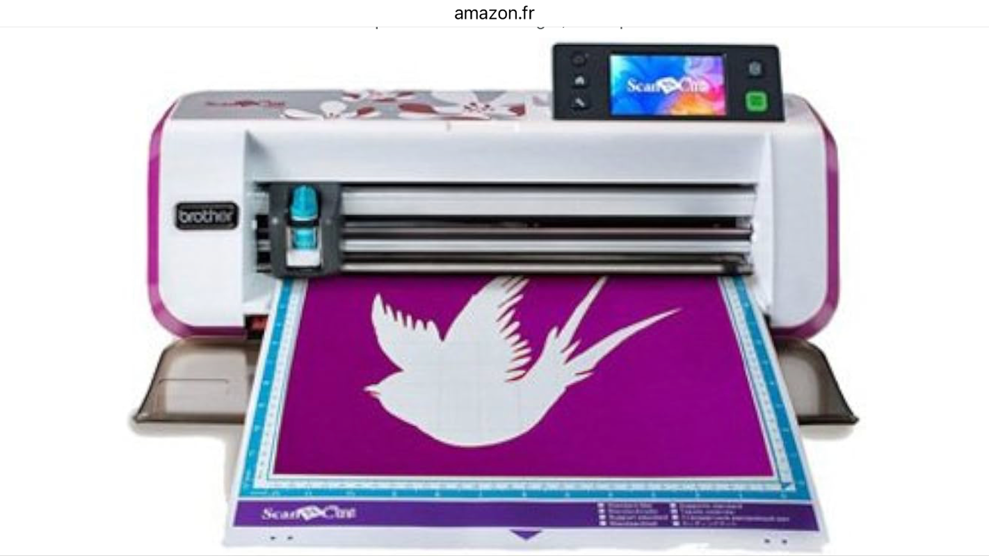

J’ai un Scancut de chez Brother
que je dois installer et numériser les joints pour vous les proposer facilement !!
