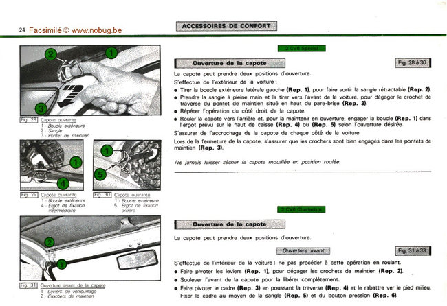

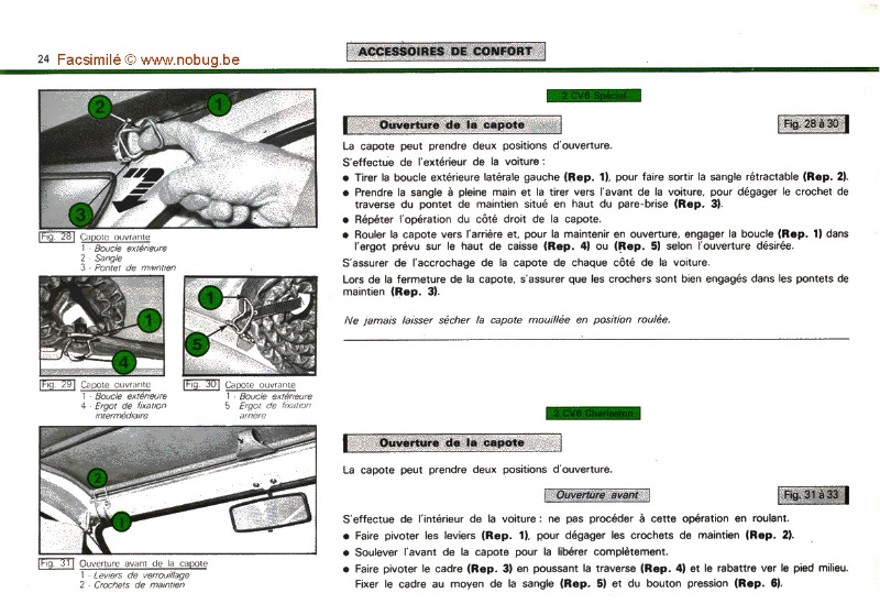

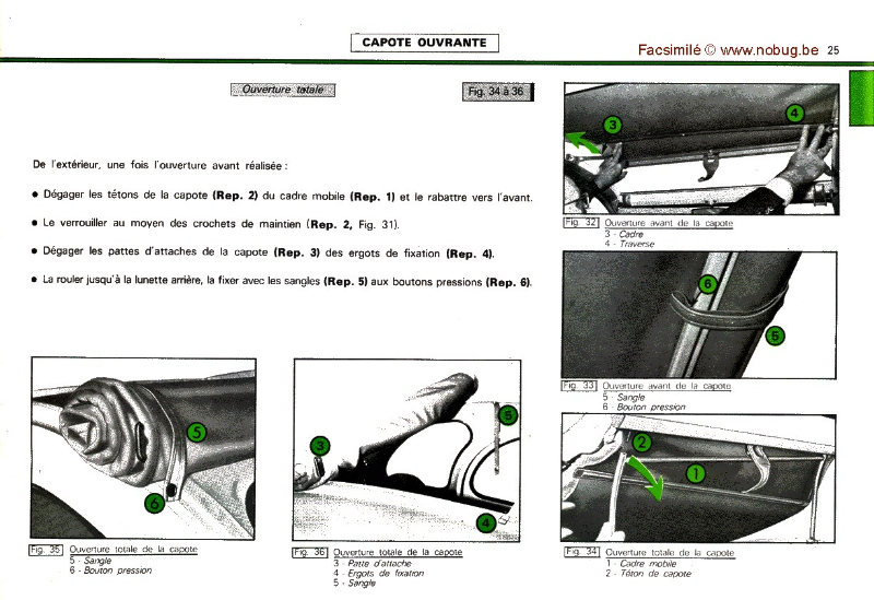

deux questions. lors de la restauration j'ai égaré la plaque constructeur, donc a chaque fois au controle technique on me le signale. Qu'est-ce que je peux faire; ensuite je suis passé en capote ouverture interieure . Comment fixe-t-on les sangles qui tiennent la capote roulée , j'ai les sangles, les boutons pressions mais comment on installe ces sangles?

Ci-joint un extrait du manuel
