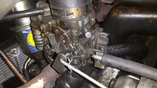

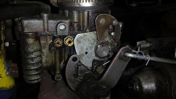

voilà mon carbu :
carbu 1
carbu 1
carbu 2
carbu 2

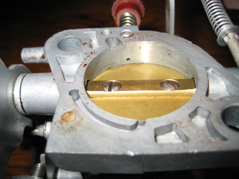

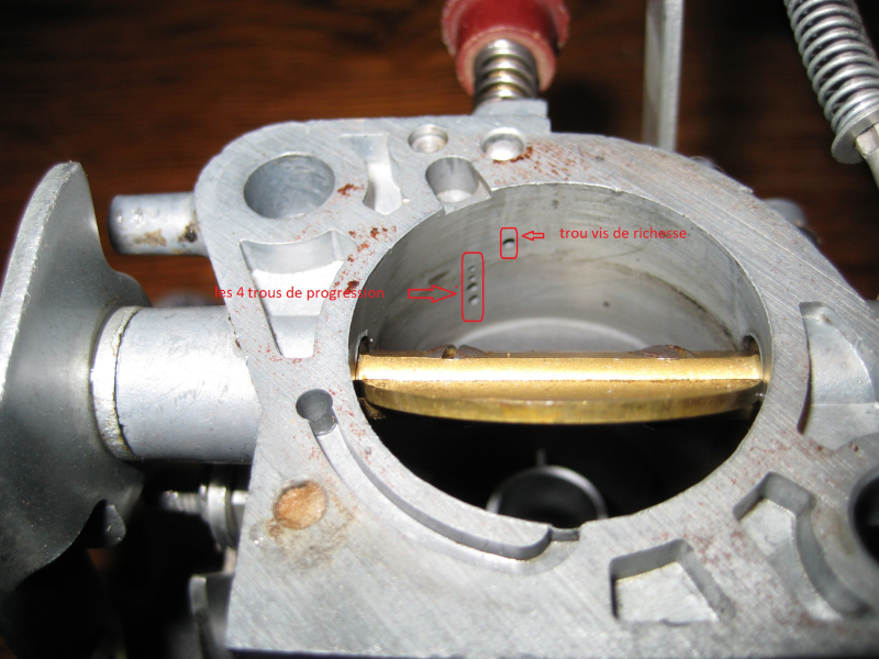

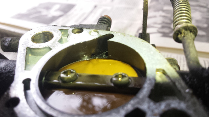

:salut: Tes trous à l’accélération viennent du fait que ton papillon est trop loin du 1er trou de progression qui se trouve dans la buse de ton carbu donc il faut le régler mais en premier nettoyer ce carbu qui est bien crade .
- Démonter le carbu de la pipe et le nettoyer avec de l'essence extérieurement sans rien démonter pour ne pas mettre toute la merde à l'intérieur puis coup de soufflette.Ne touches pas aux réglages de la vis d'air sur le couvercle ainsi que la visse de richesse .
La suite demain , il faut que je retrouve les photos pour mieux t'expliquer . :laughing:

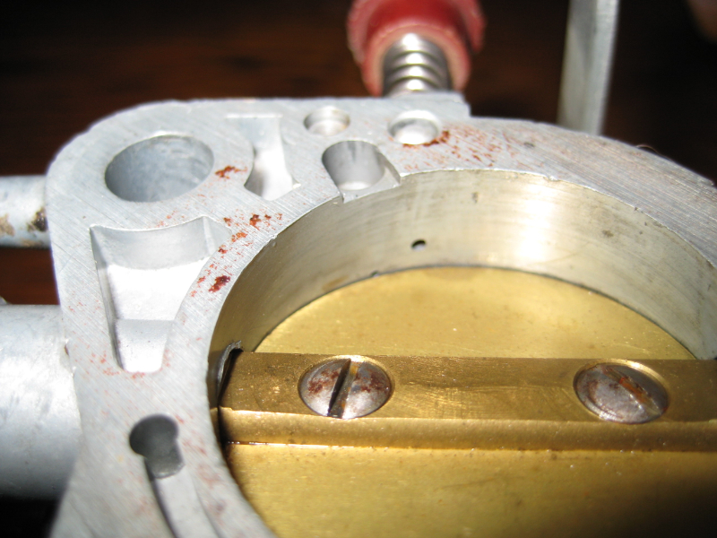

Pour comprendre la manip tu retournes ton carbu et tu ouvres le papillon avec la patte d’accélérateur , tu vois cela :
Tu refermes le papillon donc position arrêt et tu maintiens la position en poussant sur la patte d’accélérateur et avec l'autre main tu visses ou dévisses la vis de ralenti pour amener le papillon juste au dessus du 1er trou de progression (réglage au mm)et tu te retrouve avec cela :
à la moindre sollicitation de la patte d'accélérateur tu dois voir le 1er trou se découvrir comme cela :
Remontes le carbu , fais un essai et dis moi se que cela donne

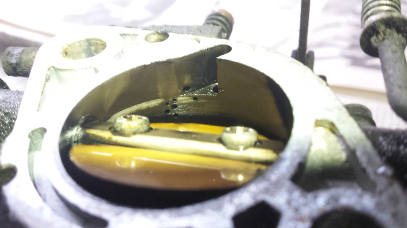

Les trous ne sont pas comme les tiens Ricman41
mais le réglage a l'air bon (je le modifie pas du coup)

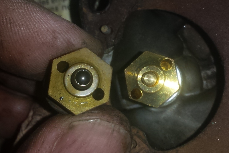

Comme j'avais le nécessaire j'ai changé le joint corps-couvercle, et ce truc :
c'est pas tout à fait le même c'est grave ? Il y avait aussi un joint cuivre à la base, je l'ai changé avec un joint métal qui était dans le kit (mais pas cuivre)

Pops34 a écrit :Comme j'avais le nécessaire j'ai changé le joint corps-couvercle, et ce truc ,c'est pas tout à fait le même c'est grave ? Il y avait aussi un joint cuivre à la base, je l'ai changé avec un joint métal qui était dans le kit (mais pas cuivre)l'écrou extérieur qui donne accès à un petit filtre à essence n'a pas de joint lui c'est normal ?
Ce truc comme tu dis c'est le pointeau , en principe le pointeau et les gicleurs sont inusables ,si la pièce mobile coulisse bien sans point dure et sans accroche ... la rondelle doit être de la même épaisseur sinon elle va créer une différence sur la hauteur de ton flotteur et par conséquence du remplissage de la cuve en essence. Je te rappelle que le métal rouille donc ... à éviter si tu le peux :pense:

:salut: Je ne suis pas sûr que le 1er trou de progression sois celui décalé à droite , en attente d'une réponse , je te tiens au courant .
Messages : 3335
Re: accélération irrégulière sur 2cv
Fais un essai en réglant ton papillon juste au dessus du trou n°2 avec la vis de butée (ralenti)

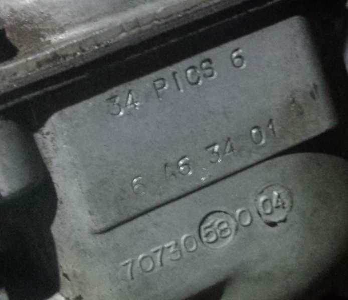

Pourrais tu me dire ou faire une photo de la série de n°et lettres qui sont sur le corps cuve de ton carbu pour vérifier un truc :merci: :

Voici la photo demandée :
Je lis
34 PICS 6
6 46 34 01
70730 58 0 04

:salut: Oui tu règles ton papillon avec la vis de ralenti puis tu le remontes ton carbu et tu fais un test pour voir si tu as toujours ce trou .
Ne touches pas au réglage de la tige de pompe de reprise .

J'ai changé mon pointeau et remis l'ancien, déjà, avec sa rondelle. Et j'ai constaté qu'au tout début de l'accélération, le papillon faisait un mini-clac de décollement, donc au repos il était complètement collé hermétiquement. Or dans le post en lien il est dit qu'au ralenti
"le papillon est en appui sur la vis de butée et très légèrement entrouvert."
Donc, j'ai légèrement resserré la fameuse vis de butée, ce qui a fait légèrement décoller le papillon (et probablement découvert le trou n°1 - j'ai pas tout redémonté). Et là miracle, ça a très bien démarré, aucun trou à l'accélération. Bon ça fume quand même pas mal mais c'est peut-être parce qu'il fait froid
ça a l'air bcp mieux mais il faut encore que j'essaye sur route...

mon réglage carbu, c'est pas encore ça... Je l'ai redémonté pour être bien sûr que le papillon est au ras du 1er trou (en fait sur mon carbu il y a 2 trous exactement au même niveau. ça a l'air bon.
En faisant ça je me suis rendu compte que l'axe du papillon a un peu de jeu. Et aussi que l'articulation qui connecte la pompe de reprise, a elle beaucoup de jeu ! du coup elle ne s'actionne pas au début de l'accélération. Je me demande si c'est grave et si ça se règle avec le boulon qui maintient le ressort... Voir vidéo ci-dessous pour voir le jeu en question.
