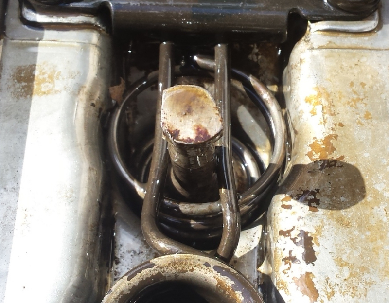

Ce matin, j'ai démonté le capot de la boite, et il y avait bien un truc bizarre : l'extrémité du levier était bouffée de deux côtés.
levier boite 3
levier boite 3

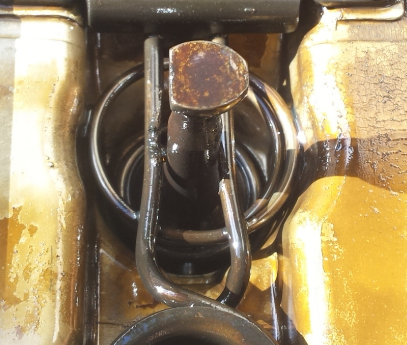

Pour comparaison le levier de la boite d'origine :
levier boite d'origine
Il semble que ce soit bien le côté qui frotte au passage 4ème-3ème qui est le plus bouffé
Donc 1ère chose : j'ai échangé le capot pour l'ancien.
