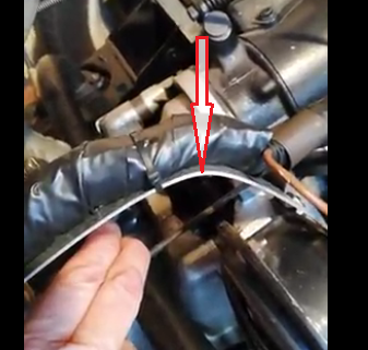

J'ai remarqué en lisant les vidéos de Lucky 40 , qu'il y avait un accessoire ( goulotte à fils ) dans son habitacle moteur qui me semble surement très efficace , surement une fabrication maison :???: en tout cas une bonne idée :pouce: .

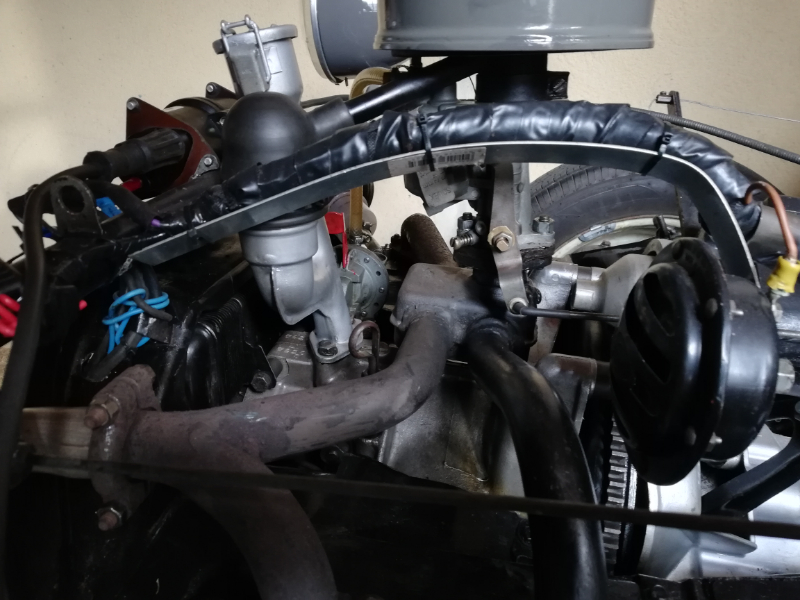

Bonjour, est ce que c'est les fils électriques qui passe sous le filtre a air ?
Re: Fabrication maison ? .
Oui cette pièce fixée à l'écrou du klaxon et venant sous la barre des phares est une fabrication maison toute simple qui me permet d'une part de maintenir la goulotte des fils électriques (phares-allumage -condo etc...) et surtout d'éviter qu'elle ne chauffe trop à cause de l'araignée en dessous, je la trouvais trop prêt de la tubulure sans compter que cette goulotte me gênait un peu aussi pour l'accès à la vis de richesse du carburateur.

En tout cas Lucky je trouve que c'est une bonne idée :pouce: . à part le code barre en dessous de la goulotte :ptdr: tu m’enlèves ça cette après midi même .............. :wink:
