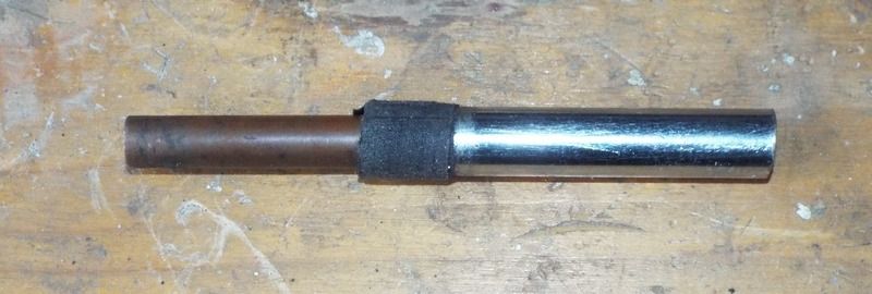

Un centreur d'embrayage fait avec deux tubes et un peu de chaterton pour ajuster le diamètre. Si, si, ça fonctionne très bien !
Re: Outils faits maison pour nos 2CV !
CHARLYSTONE a écrit :Bonsoir Bob peut tu me donner les dimensions du centreur d'embrayage ,longueur et diamètre des tubes s'il te plait (pour 2cv 6 de 83)
Je vais te donner les dimensions de celui que j'ai fait, mais ce n'était pas pour 2 CV 6.
Il suffit de prendre les dimensions sur le disque et le mécanisme pour pouvoir en fabriquer un.
Les deux tubes coulissent l'un dans l'autre, donc la longueur tu l'ajustes....
Sur mon engin : longueur petit tube : 55 mm., grand tube : 90 mm. (et pas de remarque désobligeante SVP. :mdr: )
Diamètre petit tube : 12 mm (c'est un tube cuivre de plomberie !)
Diamètre gros tube : 16 mm.
Le plus important, diamètre au niveau de la surépaisseur en chaterton : 18 mm., mais ce diamètre tu l'ajustes en fonction du diamètre du mécanisme :shock:

Tout à fait, René.
Mais avec un petit centreur comme le mien, c'est encore plus facile. Il ne suffit pas à lui tout seul, car il a un peu de jeu, mais il aide bien l'oeil à bien centrer...

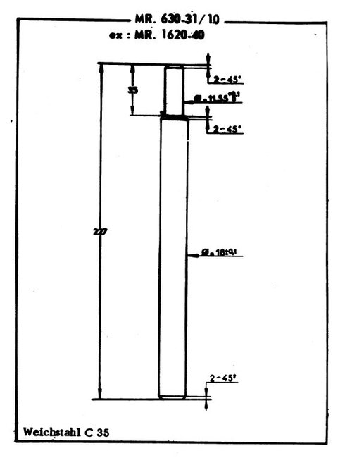

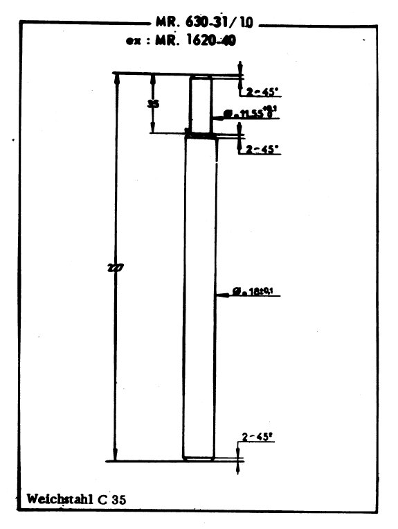

il y a ça aussi:
Cordialement

Merci pour le schéma mais juste une petite précision pour le diamètre c'est 11,5 mn et 18mn
Forst-57 a écrit :Bonjour,
il y a ça aussi:
Cordialement
alors c'est 11,55 et 18 chacun avec une tolérance de +0.1, mais bon faut pas pinailler pour ce genre d'outils.
Voir si un tube de 12 fait l'affaire, j'ai lu ici qu'apparemment ce serait le cas, ensuite l'entourer de scotch d'électricien jusqu'à obtenir le diamètre de 18. Ca fonctionne, je l'ai déjà fait pour ma bx
C'est 11,55 et 18 +/- 0,1.
C'est exactement ce que j'ai fait ; un tube de 12 et ajuster à 18 mm avec du chaterton, ou du scotch.
Et le mandrin réf MR - 3678 pour type A a exactement les mêmes cotes.
