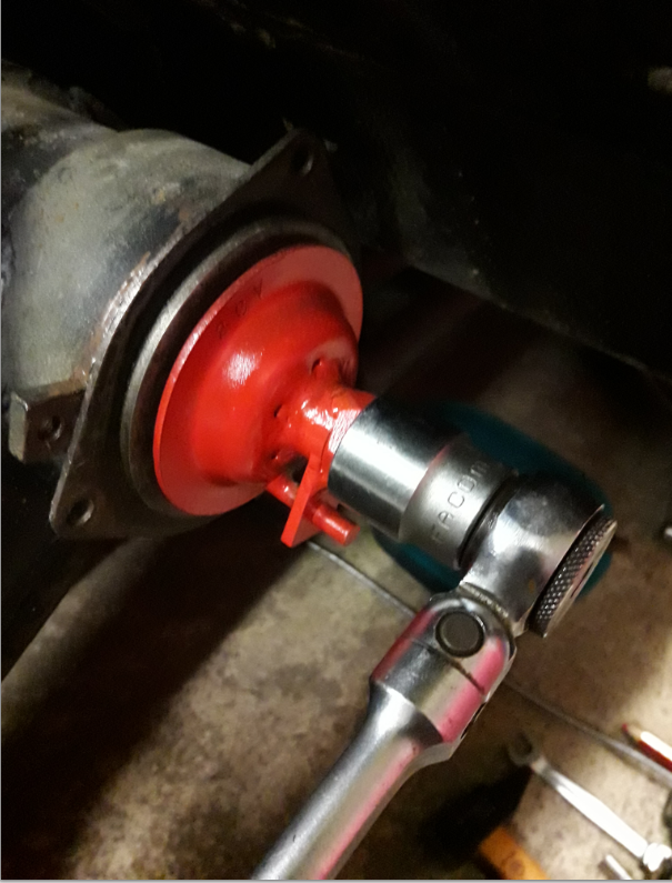

Suspension - Outil pour le remontage des frotteurs 2cv
J'ai passé un moment cet après midi à fabriquer un outil pour le remontage des flotteurs histoire de pas perdre mon temps (fabriqué avec un cabochon de touret une vis de 24 et son ecrou , un bout de fer plat et du rond étiré, un coup de brasure et le tour est joué)
Ah j'oubliai la barbouille et le marquage 2 CV

Et dire qu'ils vendent la clé 70euros environ
Pas mal ;)
