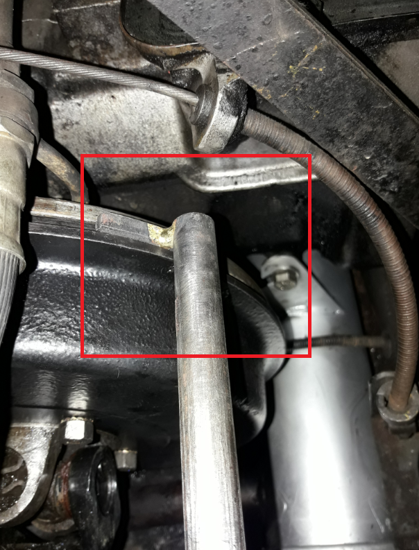

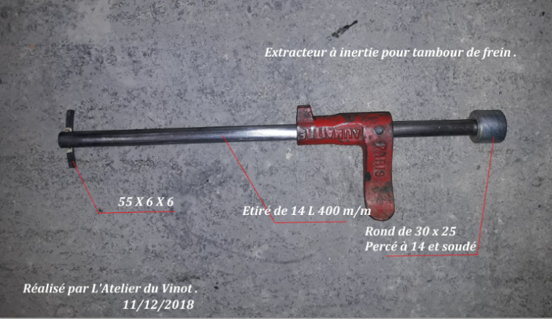

Bonjour à tous ,
J'ai surement rien inventé , tout au moins dans le principe mais je partage une petite réalisation d'un outil pour sortir les tambours de freins souvent grippés voir très dur à sortir ,
J'ai fait ça avec un morceau de barre étiré de 14 et comme masse un taquet que j'avais récupérè sur une vieille échelle en bois ( partie au feu )
Le principe reste de tapoter ( pas comme un bourrin bien sur :siffle: ) en faisant tourner le tambour jusqu'au décollage de celui-ci
[/i]
