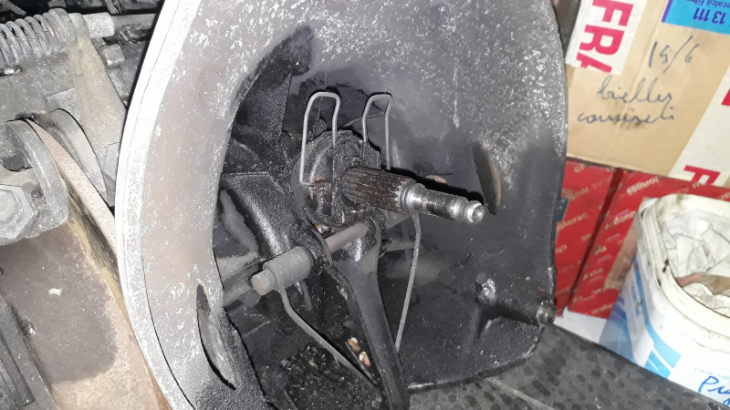

Voici la boîte que je souhaite rénover, celle de 72 est encore sur la deuch. Elle est avec disques, ils ne sont pas trop creusés. Je n'ai encore rien démonté. Les étriers ne fuient pas mais il vaut mieux les changer ou de monter le kit coupelles neuves, mais sans parler prix, juste sécurité ? Merci

Messages : 1736
Re: boite à vitesses 2cv + moteur Acadiane
Je crois avoir lu quelque part que tous les moteur 602 cm3 ont des plaques rouges.
Attention, si tu veux mettre une boites avec frein à disques au lieu de frein à tambours, il te faudra changer tous les éléments de freinage avant et arrière pour passer en LHM (piston, maitre cylindre, canalisation souple en fonctionne de l'année,...).
De plus, pense à démonter complètement les étriers pour les nettoyer, changer les joints et vérifier les pistons.
Les miens étaient bloquer et j'ai utiliser la solution de 2CV Xpert : Perçage du piston :D
