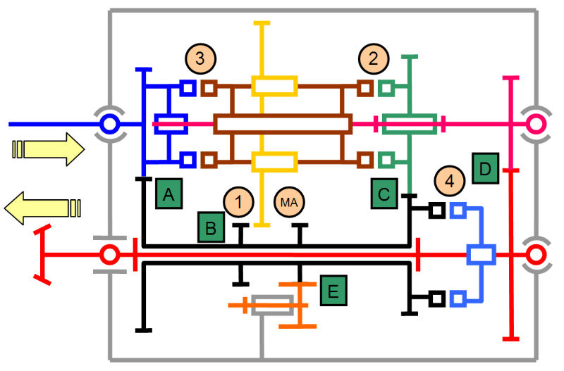

Re: Point mort boîte tourne
Voici un schéma de la boite de vitesses de 2 CV.
Au point mort, on voit que l'arbre d'entrée en bleu ne doit pas entraîner l'arbre de sortie en rouge.
Quand la boite est démontée il peut arriver, par suite de frottements internes, sur les synchros par exemple, mais ce n'est pas normal, que l'arbre de sortie tourne légèrement, mais il doit s'arrêter de tourner si on le bloque.
Tu dois donc effectivement avoir une vitesse enclenchée ou un synchro qui est HS.
