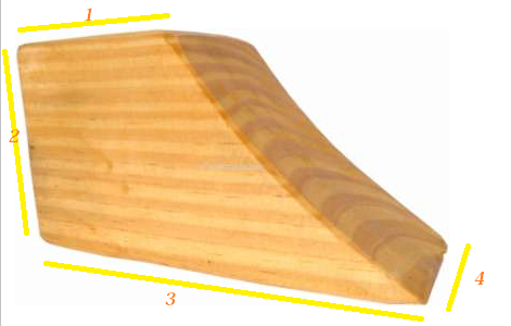

:megaphone: J'ai sorti un beau morceau de chêne pour confectionner une cale de roue , si quelqu'un peux me donner les dimensions
Merci d'avance
Messages : 1911
Re: Dimensions cale de roue .
Entre temps , j'ai eu le renseignement
1 ........ 15 m/m
2 ........ 90 m/m
3 ..........165 m/m
4 ......... 55 m/m

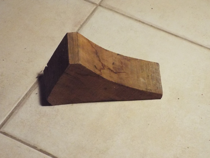

J'ai pris un bout de chevron de la bonne dimension, que j'ai ensuite recoupé dans la diagonale ! Du coup, j'en ai 2 pour le prix d'une !!
Bon, ce n'est ni L'originale, ni original, mais ça dépanne ... :wink:

Les premières cales en bois de 2 CV étaient creusées prenant ainsi la forme de la roue. ( Comme la mienne de 1958)

Non, :non: il n'y a eu qu'un modèle de cale. Qu'entends-tu par "creusées" ?
Messages : 1911
Re: Dimensions cale de roue 2cv
C'est encore pas le même que je présente plus haut !
Marc 77 a écrit :C'est encore pas le même que je présente plus haut !
Peut-être, mais celle-ci c'est la bonne. Sur à 100 %.
Et elle est d'origine, et absolument identique au modèle qu'avait le fabricant, d'origine lui aussi, auquel on avait fait faire celles de la Mondiale.

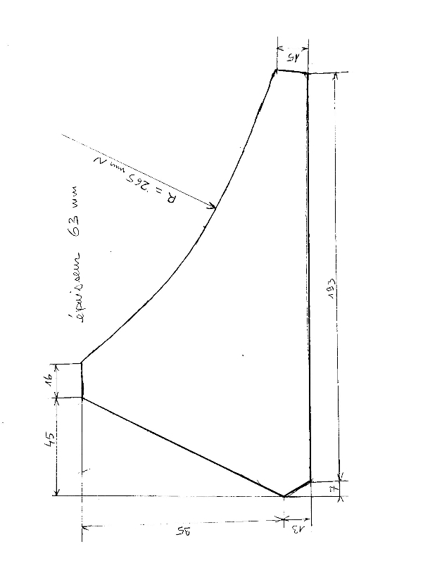

Salut Bob,
Peux tu nous donner les dimensions de la bonne cale.
Je pense essayer de me l'a reproduire assez rapidement...
Merci d'avance :salut:
Tricornejock
Messages : 430
Ma deuche : 2cv6 Club 1987
Message par Tricornejock »
Merci pour les dimensions :pouce:

Avec un peu de retard, je vous confirme que les cales en bois étaient bien creusées pour épouser la forme de la roue. Je ne connais pas les années de cette production mais en tout cas la 2CV de mon père livrée neuve en 1964 avait une cale creusée. De même que mon AZA de 1963. (Pas achetée neuve......)
Titi 38.
Titi 38 a écrit :Bonjour,
Titi 38.
Qu'est-ce que tu veux dire par "creusée" ? Tu ne l'as toujours pas expliqué. :shock:
Parce que celle que je montre en photo est d'origine sur ma 59.

Salut bob41, je pense que titi 38 parle du rayon de la cale qui sert à épouser la forme de la roue....
