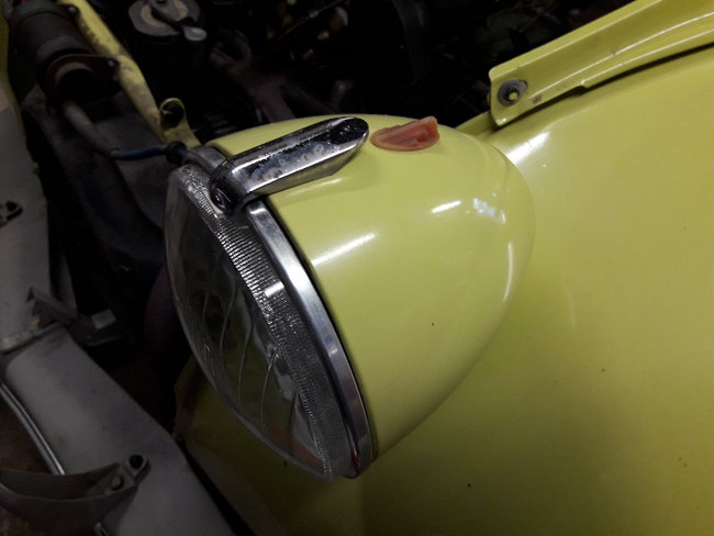

Je cherche a savoir quelle référence de verre de phare et quel phare équipe d'origine ma Panama ceux actuellement me paraisse être plus récent (en tout cas pour les verres sont des neufs sans aucuns marquages ) , j'ai vu sur le net que les portières ou cerclages étaient peintes sur certains modèles

Sur ta voiture à l'époque étaient montés indifféremment, soit des Cibié avec verre TP 502, soit des Marchal Equilux, soit des Ducellier (dont je n'ai pas la référence !).

Les Marchal Equilux sont référencés TP 490 : Ce sont ceux montés sur les cerclages peints. Sur ta Deuche tu dois avoir des CIBIE TP 502 comme dit Bob. :salut:

Ok pour des CIBIE TP 502 et donc avec un cerclage en aluminium , je vais me mettre en quette de ses derniers de toute façon les refabrication chinoise qui sont actuellement en place ne tiennent pas ça branle de partout ...... :cry:

Marc 77 a écrit :Ok pour des CIBIE TP 502 et donc avec un cerclage en aluminium , je vais me mettre en quette de ses derniers de toute façon les refabrication chinoise qui sont actuellement en place ne tiennent pas ça branle de partout ...... :cry:
C'est pas facile de trouver en bourse des phares d'époque en bon état.
Ou alors, il faut juste récupérer le verre et le coller sur une parabole neuve de refabrication, mais est-ce exactement le même diamètre ? :???:

C'est une bonne idée :pouce:
