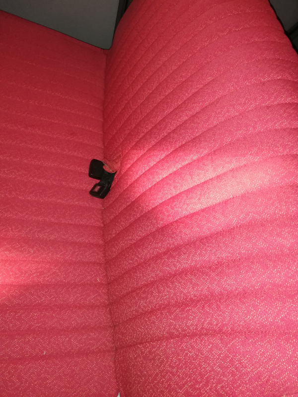

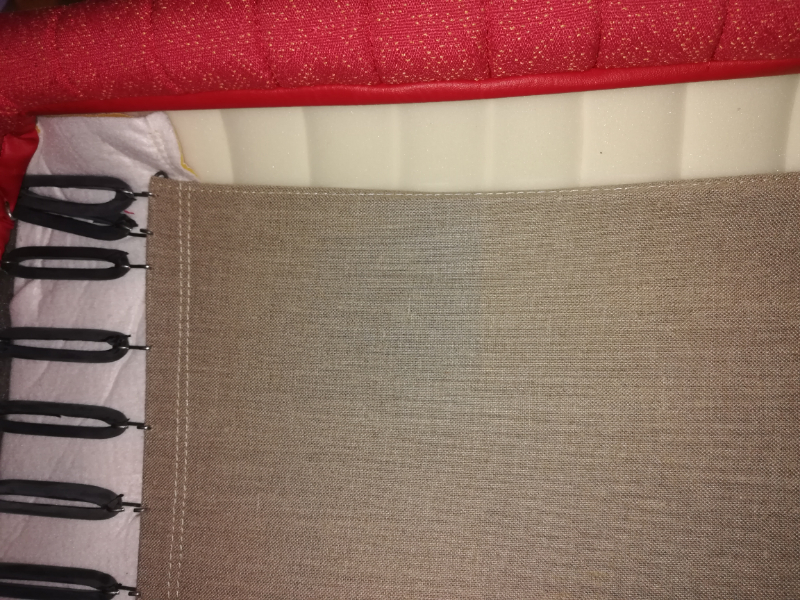

Bonjour à toutes et à tous.
Dernièrement, je suis passé au travers de ma garniture (conducteur) bayadère verte, les glissières maintenant la tige métallique s'étant déchirées.
Comme je souhaite garder ces garnitures avec un bon jus, j'ai sorti la machine à coudre de madame, et j'ai tout réparé, avec de la sangle neuve, et j'ai tout refixé proprement avec des rivets neufs.
J'en ai profité pour remplacer tous les caoutchoucs, ce n'était pas du luxe.
Mais voilà, ça reste très mou, et je trouve que je m'enfonce beaucoup, ce n'est pas top pour la vision et pour sortir, il faut se hisser. Je précise que je mesure 1,75 m et pèse un peu moins de 80 Kg.
Je pensais la "mollesse" normale jusqu'à ce que je teste le siège passager et l'arrière. Eh bien ça n'a rien à voir. C'est aussi confortable mais beaucoup plus ferme et on se sent beaucoup plus haut.
En changeant les élastiques, j'ai remarqué que mes trous d'armatures étaient creusés jusqu’à 1cm parfois, ce qui réduit la dureté des caoutchoucs, mais ça me paraît bizarre quand même.
Auriez-vous une astuce pour durcir la garniture ?
Pensez-vous que je puisse rajouter des élastiques, disons 1/2 ?
Merci pour vos retours.

Remplace les caoutchoucs par du tendeur vendu au mètre ... que tu pourras tendre à ta guise ! Bien sûr, la toile faisant office d'assise doit être assez costaud(e) !
Va ici en page 2 : viewtopic.php?f=17&t=7182

Moi j'avais lu (je sais plus où) tu pouvais doubler tes élastiques pour rendre l'assise plus ferme. C'est simple et sans prise de tête

En effet j'ai adopté cette solution et en effet l'assise est plus fermereve49 a écrit :![]()
Moi j'avais lu (je sais plus où) tu pouvais doubler tes élastiques pour rendre l'assise plus ferme. C'est simple et sans prise de tête![]()

Comme il est dit ici viewtopic.php?f=17&t=10389&start=25 sandows + mousse de sellier collée (colle néoprène) par dessus des hamacs.
En fait plus on est lourd plus on comprime la mousse : donc peu importe la personne qui s'assoie, elle aura toujours un champ de vision nominal

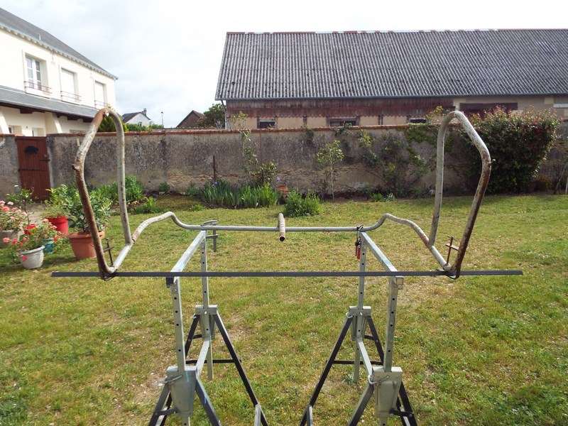

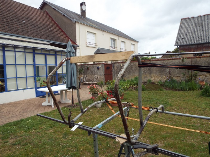

Je confirme, mes banquettes sont bien d’origine avec les garnitures simples tendues par des élastiques.
J’ai testé de doubler les élastiques de l’assise (un sur 2) et bien franchement j’ai pas vu de différence flagrante et pour cause !
J’ai trouvé le fautif, et ce n’est pas mon poids !
C’est la traverse du haut, sous les genoux, qui est dessoudée d’un côté !
A vide les montants sont bien droits et parallèles, mais avec moi dessus, ça plie !
Faut que je répare tout ça.
A votre avis, ça se fait à l’arc ?
Je maîtrise assez bien, mais la traverse est assez fine.

Perso je ferai ça à la brasure tendre enrobée , c'est rapide et propre enfin si tu maitrises en 5 minutes tu est déjà à la remise ne peinture :P .

Pour ma banquette, je ne suis hélas pas équipé pour la brasure.
C’est risqué à l’arc avec une petite baguette ?

La baguette la plus fine c'est du 1.6 et avec ça, même en mettant l'intensité au minimum, tu feras certainement des trous mais tu peux tenter en faisant des passes rapides sur la tubulure? Ce que tu peux faire aussi c'est de couper le tube et de mettre à l'intérieur un bout de tube au bon diamètre de 3/4 cms de long et puis de souder, tu auras plus de matière et tu pourras souder ton tube...mais toujours avec la main légère...Bon courageSocotel a écrit :Très beau travail !

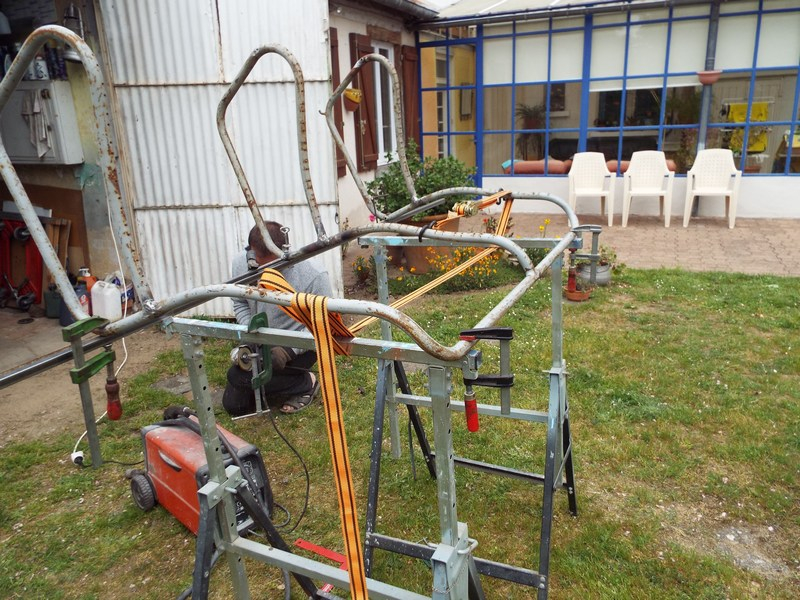

Pour la soudure, si ça se fait au Mig. Je, enfin un ami qui soude, l'ai fait pour réparer l'armature avant de ma A qui était toute de guingois.
On a tout coupé, aligné et ressoudé.

Sans parler de faire un aussi beau travail, j'ai ressoudé au MIG le sytème de réglage de la position de la banquette et la languette sur laquelle coulisse le siège.
Donc C'est faisable

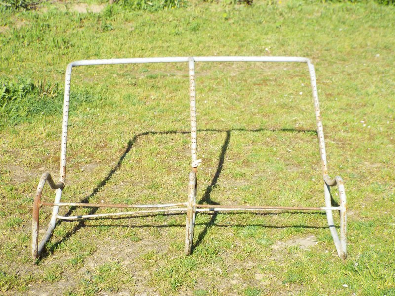

- Socotel
- Messages : 821
Re: Sellerie molle 2cv comment la durcir?
Bonsoir à tous,

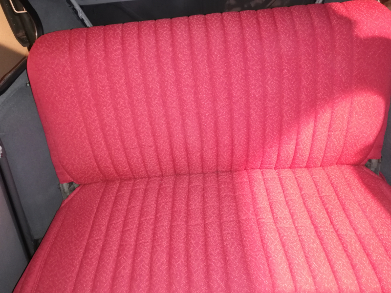

Bon ben, ne trouvant personne pour souder ma banquette, j’ai pris mon courage à 2 mains et j’ai sorti mon petit poste à souder inverter 1er prix, et force est de constater que le résultat est parfait !
J’ai du jouer de la meuleuse et de la lime pour un beau résultat mais c’est propre et ça tient !
Cette semaine, j’en profite pour donner un petit coup de propre et un voile de peinture...
Bonne soirée !
Bonne soirée !

Tu vois, avec un peu de persévérance et de minutie on arrive à tout !
