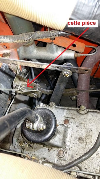

Bonjour, je cherche et j'achète un renvoi d'angle de commande d'accélérateur (2cv freins à disques et Dyane) sur tablier avant. Ainsi que le bout de tige clippé à la pédale d'accélérateur. Merci d'avance. Hervé.

Et pourquoi veux-tu le renvoi d'angle ?
Si tu as un carbu simple corps, mets une pédale palette.
Et si tu as un double corps avec une pédale d'accélérateur palette, mets une pédale d'accélérateur suspendue, à condition d'avoir déjà le pédalier frein et débrayage suspendu.

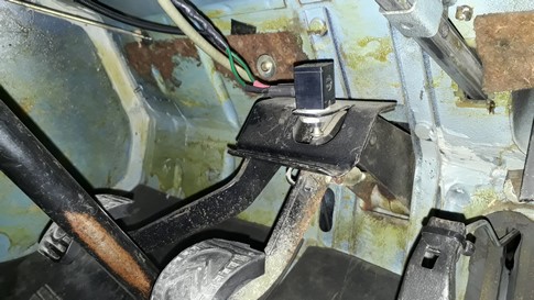

Bonsoir,d'accord, mais je ne sais pas si mon pédalier est suspendu ou pas. Dis-moi, voici la photo. Merci.
