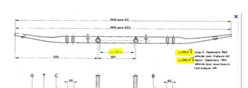

Les pots de suspension c'est compliqué ! Il y a eu plein de modèles différents et on ne nous vend pratiquement qu'un seul modèle.
Longueurs des tirants différentes, diamètres des pots, longueurs des ressorts, diamètres des fils de ressorts, etc.
Pour une AZAM de 1965, le tirant avant mesure 600 mm et le tirant arrière 642 mm.
Le pot a un diamètre de 110 mm et mesure 463 mm de long.
Est-ce que les pots qu'on t'a vendu sont de ce modèle, sinon sont-ils adaptables ? Je n'en sais rien ! Ca peut quand même avoir une incidence non négligeable sur le comportement de la voiture.

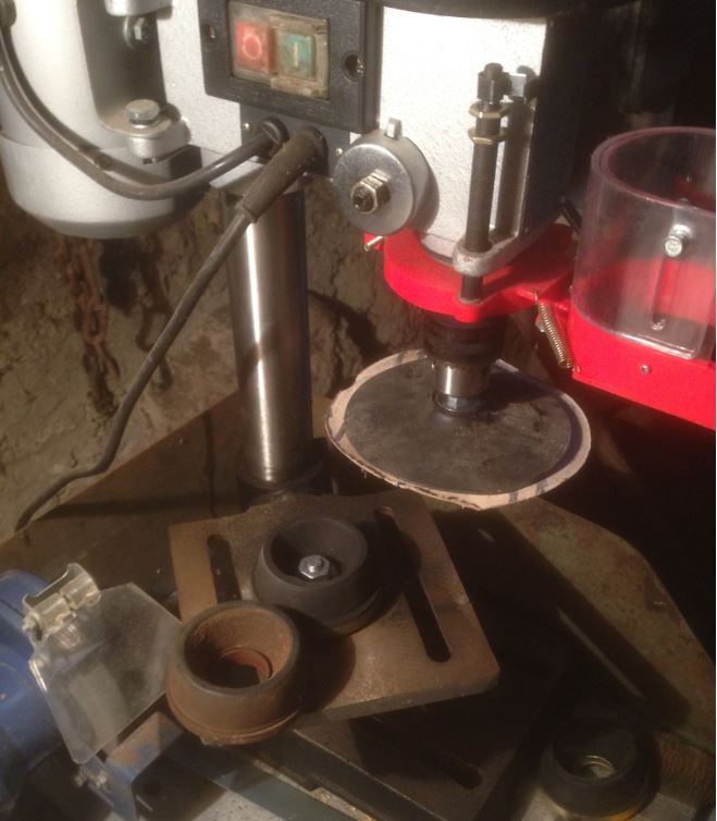

Par contre l’épaisseur des coupelles en caoutchouc seront surement a reprendre , tu mesure l’épaisseur de ceux neufs et les tiens et tu les descends a la bonne cote voila comment j'ai fait.

Bon a savoir , mais les vieilles coupelles en caoutchoucs ne sont elle pas tassées par le temps , j'ai démonté une sur la Panama et c'était bien mou comme caoutchouc .
