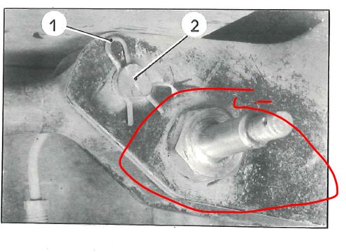

Pour supprimer les arrières il va falloir que tu trouve 2 bras arriere fin 65 -> pour avoir la pattes d'accroche de l'amortisseur mais pas trop recent pour avoir la patte du batteur, et trouver la patte a souder cote pot de suspension
Fred
bras arriere.JPG (40.93 Kio) Vu 5339 fois
