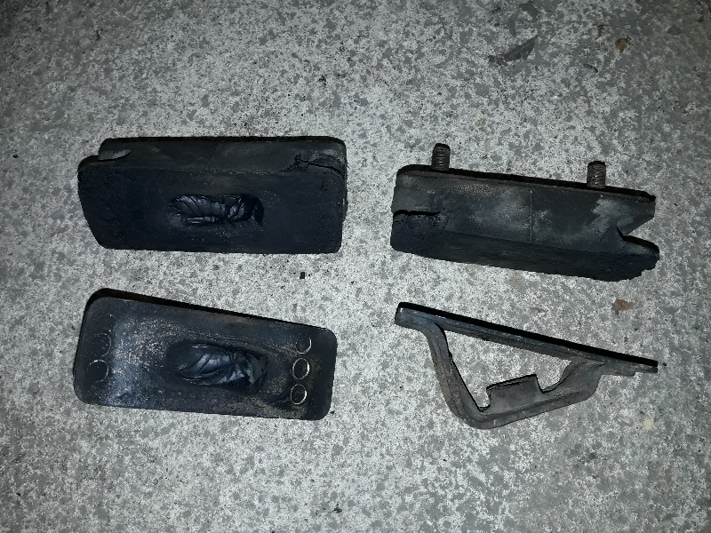

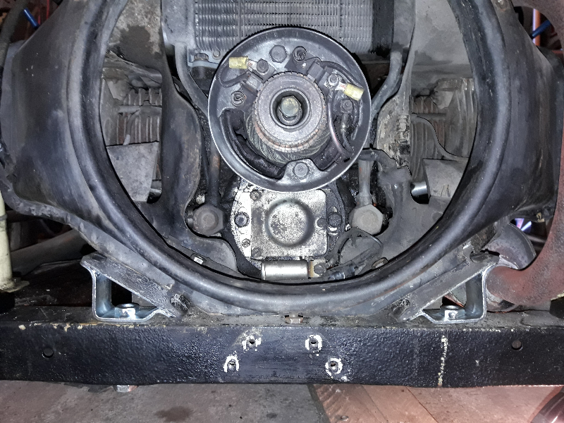

Bonjour à tous :salut:
Comme extraire les deux silent-bloc moteur :???: ,
Messages : 11512
Re: Comment extraire les silents blocs moteur .
Marc 77 a écrit :Bonjour à tous :salut:
Tu dévisse les deux boulons de 16 ou 17 qui traverse le chassis ,puis tu dévisse les deux écrous de 13 a l’intérieur du cache de l'hélice
puis tu soulève le moteur pour dégager les silentbloc , :salut:

Merci Rénato entre temps j'ai trouvé , ceux d'origine sont complétement hs , à voir si la refabrication est correct en qualité :???: .
[/i]
Marc 77 a écrit :Merci Rénato entre temps j'ai trouvé , ceux d'origine sont complétement hs , à voir si la refabrication est correct en qualité :???: .
C'est comme tout ! Il faudra peut-être que tu les changes de nouveau dans 3 ou 4 ans... :shock:
Mais des supports d'époque c'est pas mieux. Ils sont souvent aussi décollés, et le caoutchouc a durci. Il vaut mieux mettre des neufs actuels.

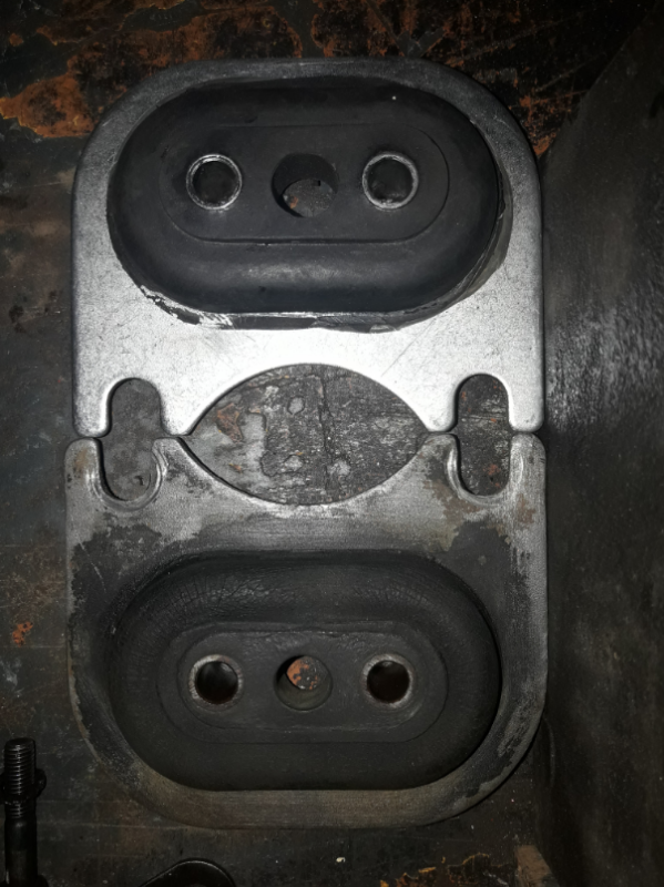

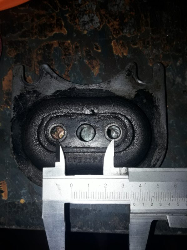

Ce matin , montage du silents-bloc de boite de vitesse , bon forcement une fois tout déposé les dimensions ne correspondent pas et impossible de le monter :enerve2: , même en épaisseur il n'est pas conforme ( moins épais )
Et la dimension doit être de 36 mm à l'axe et sur la refabrication elle est de 38 m/m :enerve: .
C'est curieux ça !
Je n'ai pas encore eu de problème avec les supports de boite, et pourtant j'ai mis des neufs systématiquement.
Tu l'as acheté chez quel fournisseur ?

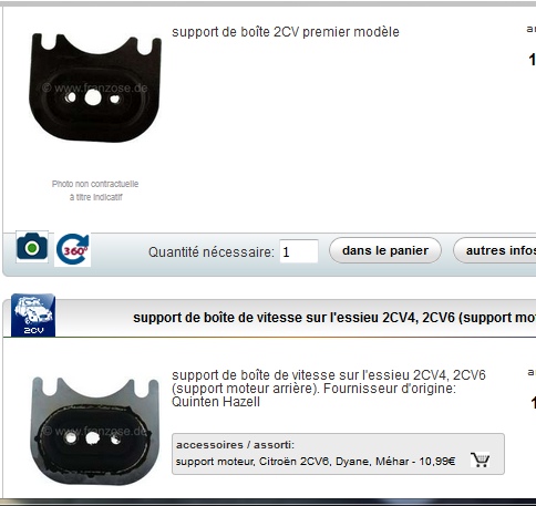

Après vérification il y aurai deux modèles de support et bien sur j'ai pas le bon :siffle:
Support boite.PNG (76.36 Kio) Vu 13921 fois
[/i]
Messages : 11512
Re: Comment extraire les silents blocs moteur 2cv
Tu a surement raison Marc, j'ai pas eu de soucis avec mcda il y a un seul modèle chez eu sur le catalogue. :salut:
j'ai jamais fait attention à çà. :salut:
J'avais déjà remarqué que les supports de boîte pour ancienne étaient légèrement différents mais je pensais qu'ils étaient tous compatibles, je vais mesurer les entre-axes sur les pattes de fixations sur mes différentes crémaillères ... non mais ! :enerve:

Donc du coup j'ai mesuré tout les entre-axes que j'avais sous la main deuch 64 et avant, deuch 4, dyane 6 ... Ben ils font tous 36 mm...!

j'ai reçu ce matin le silent-bloc :clap: sois disant premier modèle :???: , j'ai été obligé de tirer les lumières des deux fixations arrière sinon impossible de le monter mais il rempli bien sa fonction .
Et bien sur impossible de faire un essai sur route du fait du con....finement .
Pour info j'ai essayé de remonter l'ancien deux fois de suite le montage c'est effectué sans souci . je pense donc qu'il y a bien deux modèles et que c'est une histoire de refabrication qui n'est absolument pas conforme .
