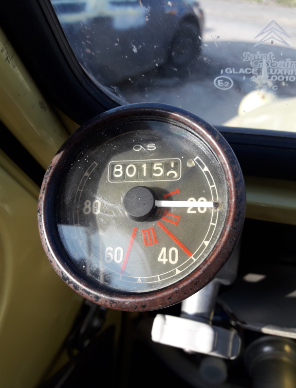

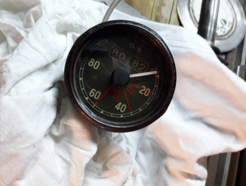

Bonjour :salut: ,
J'ai le compteur de la Panama qui ne revient pas à zéro ( à l’arrêt ) :???:
qui a déjà ouvert le compteur pour remettre tout ça en ordre :???:
du coup en vitesse de pointe je me prends pour Prost :volant: .................... et avec 20 km/heure en plus dès le départ , si cela se sait, je vais finir par avoir des pénalités :mdr: .

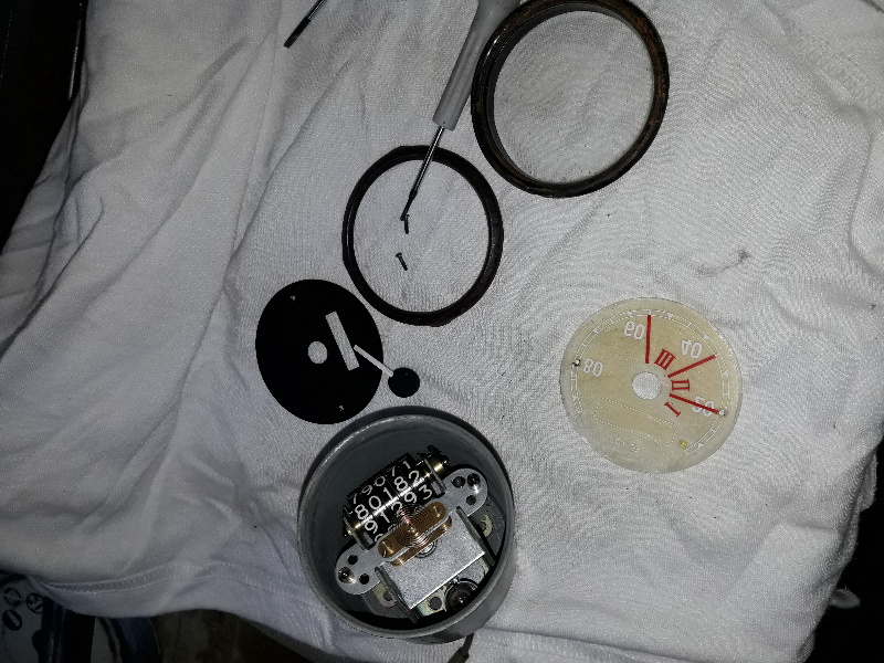

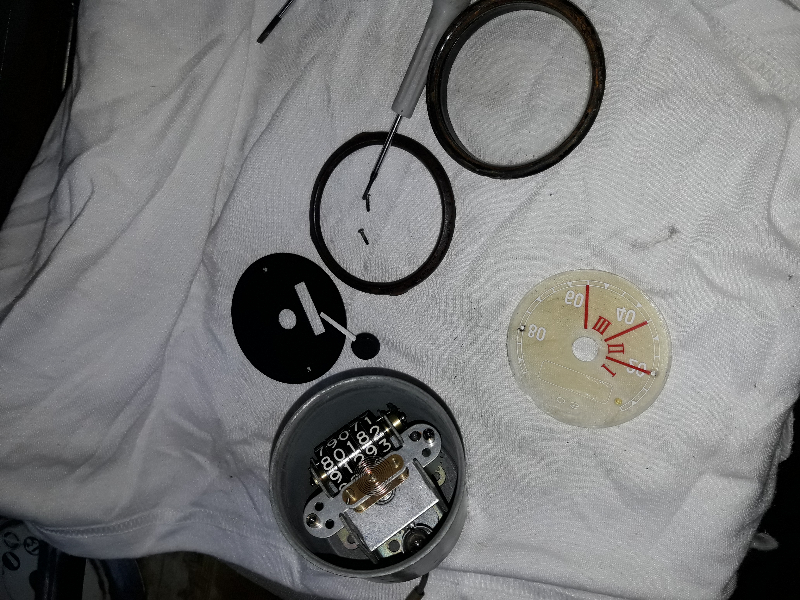

Messages : 1911
Re: Compteur AZ 2cv ne revient pas à zéro
Faut ouvrir le boitier c'est se que je pensais aussi mais pour ressertir le cerclage c'est la que ça se complique :wink:
Messages : 1911
Je viens de regarder cela de plus prés en faite il y a 4 tétons d'environ 1 cm à ouvrir , je crois que ça va être le chantier de demain :lol: ,
Merci :wink:
Messages : 1911
C'est fait , le plus compliqué c'est de refermer le boitier

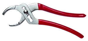

bonjour , pour le sertissage final tu peux utiliser une pince à syphon , c'est une idée que je n'ai jamais essayé :(
