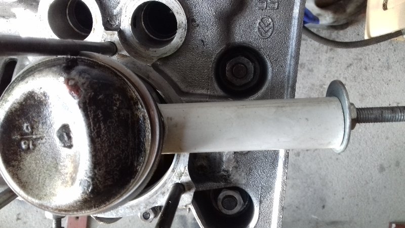

j'ai ouvert le moteur nettoyer les portées de joints remis de la patte et refermé apparemment plus de fuites je remonte les pistons et le reste
petit bricolage pour sortir les axes de pistons
