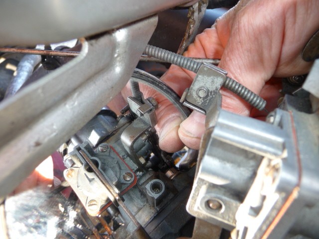

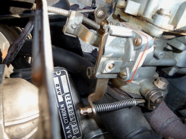

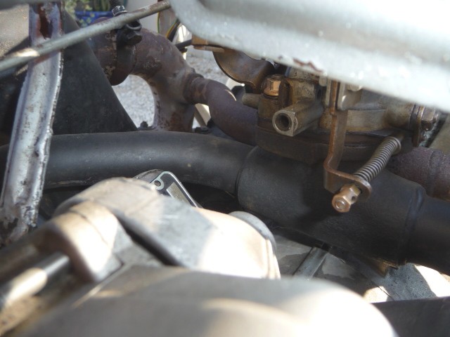

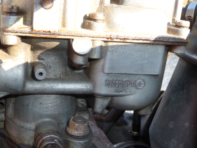

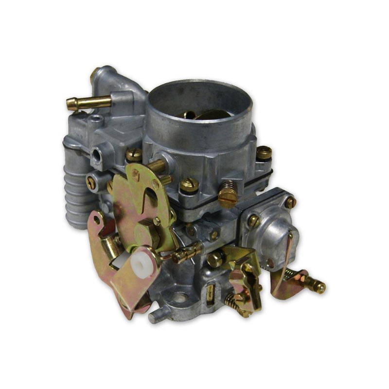

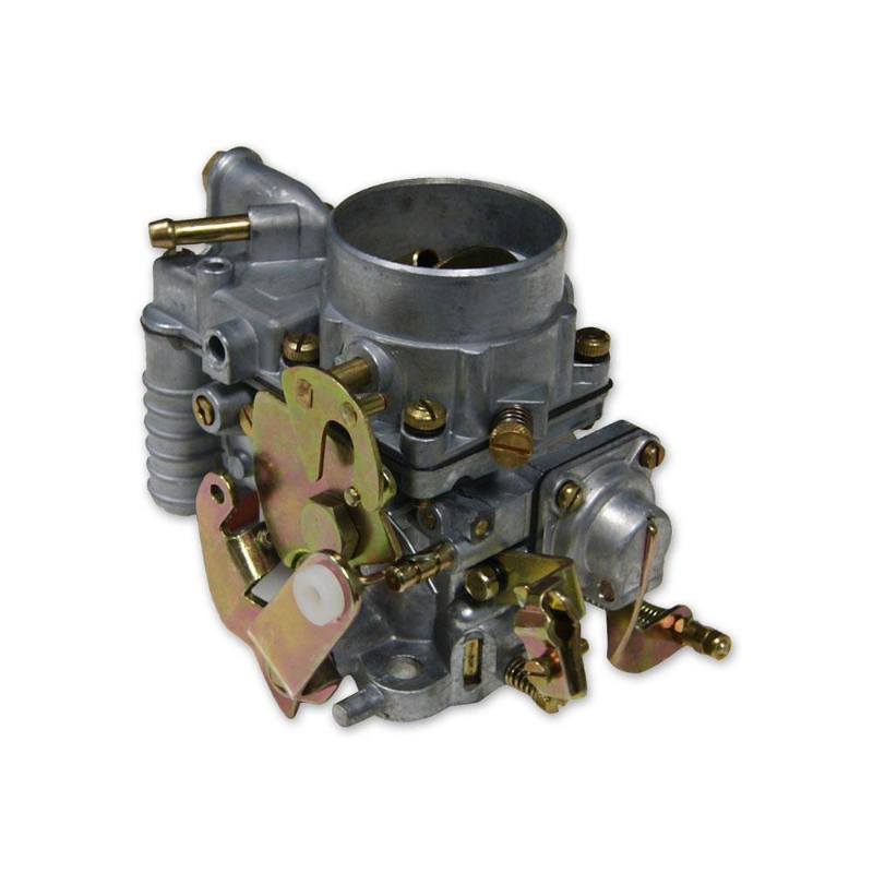

bonjour , j'ai une interrogation sur mon carbu , voilà il dispose d'une vis de ralenti , normal , mais pas de vis de richesse : normal/pas normal
quelques photos de celui ci ......
sur la photo 1 on dirait qu'il y a une petite vis à l'intérieur ?
merci pour vos réponses
Messages : 11565
Re: Carbu 2 cv solex simple corps
Mon avis c'est cette vis au font , c'est ta vis de richesse. :salut:

:salut: Je dirais même plus ta vis de richesse est au fond du trou :laughing:

bonjour , merci je vais démonter mon carbu pour y jeter un œil , mais plus simple ou je peux trouver cette vis ( avec sortie extérieur plus longue )

:salut: :???: il y en a pas , c'est fait comme ça et pis c'est tout !!! :laughing: ou tu écris aux ingénieurs de chez Solex pour leur soumettre une nouvelle proposition mais il sont peu être plus de ce monde :siffle:

A merde c'est plus facile un réglage extérieur , sur le net j'ai trouvé 2 modèles mais les filetages on l'air différents

Faut pas se fier aux photos ! Si c'est pour le même modèle de carbu ce devrait être les mêmes vis.
Mais pourquoi veux-tu la remplacer ? A moins que tu ne l'aies perdue :shock:
En principe, sur ces carbus la richesse est réglée en usine, ils étaient dits "inviolables" :lol: :lol: et le trou de la vis est bouché.

ok , je pense que les vis en vente sur les sites correspondent au nouveau carbu ( photo)
j'ai réussi à dévisser le mien et vissage à fond moins un tour ça devrait aller pour la richesse , je laisse comme ça on verra au prochain CT

les vis que tu montres sont pour les 26/35 ( double corps ).
Si tu en cherches une Cipére en a .
