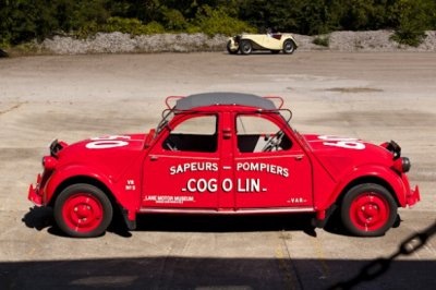

Re: C'est quoi ce truc ?
Posté : 05 avr. 2019, 13:17
par Deuchémoi
T'as vu le bouton rouge ci-dessous ?
Alors fais gaffe ... :pense:
Posté : 05 avr. 2019, 18:29
par bob41
Vachement bien équipée ta 2 CV.
Mais fais attention, il n'y a pas le plancher de pédales, tu mets les pieds directement sur l'essieu avant.

Posté : 07 avr. 2019, 19:47
par williamm
Bonsoir !
j étais sapeur-pompier à étoile sur Rhône dans la Drôme ! ....attention ! :D ...le garagiste du coin avait fait comme la deuche ci dessus une double renault 20 ! Et on s en servait au carnaval d étoile ...pour la pub...gros carnaval le 1er week de juin ! :danse: :fete: :hehe:
Posté : 07 avr. 2019, 20:02
par Deuchémoi
williamm a écrit :Bonsoir !
Sauf que la deuche ne servait pas pour les carnavals ... :wink:
